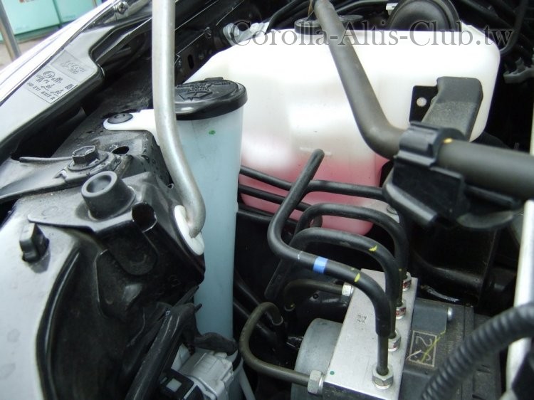

TOYOTA車在保固內每半年回廠保養,除定期換機油外,還會檢查水箱冷卻液,及雨刷水,
原廠水箱冷卻液是粉紅色的,雨刷水因有添加雨刷精是藍色的,今年雨水又特別多!
ALTIS車在保固內若照手冊上保養較不會有問題!
ㄧ般的保養加水箱液及雨刷精這是最基本的!
只要副水箱冷卻水有少既自行添加補到上線,雨刷水減少先加雨刷精在加水!

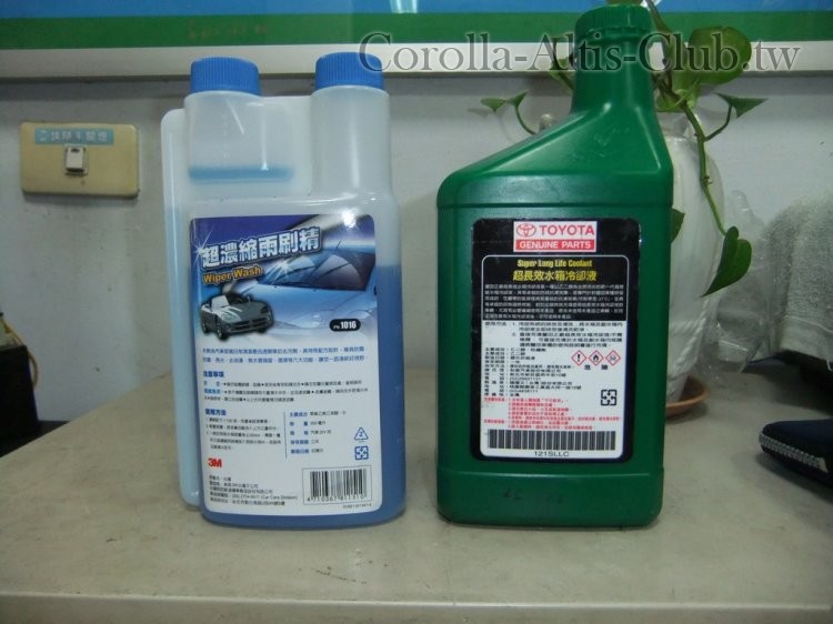

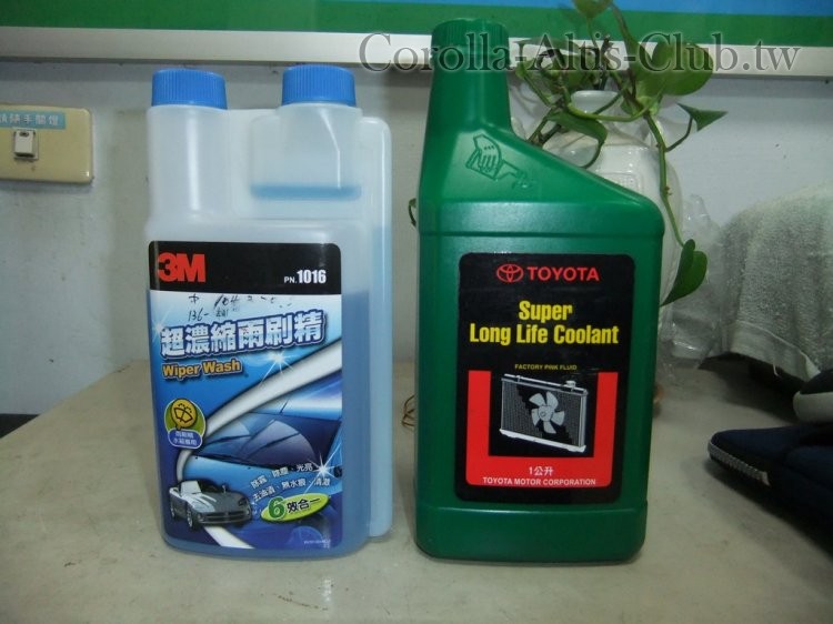

我的隨車必備︰TOYOTA超長效水箱冷卻液,3M雨刷精!

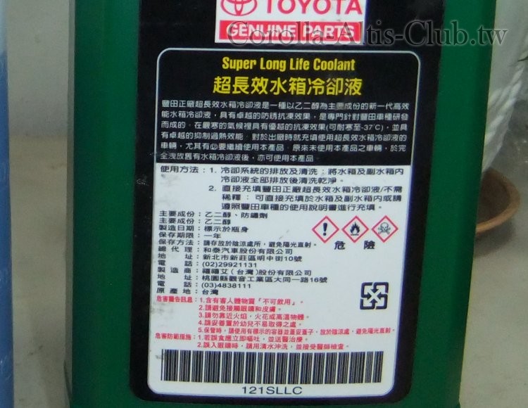

TOYOTA超長效水箱冷卻液(原廠)--在X天,X摩拍賣網站上可買的到!
雨刷水添加雨刷精是藍色的--在大潤發量販店可買的到!
TOYOTA超長效水箱冷卻水,3M雨刷精
副水箱及雨刷水
副水箱及雨刷水
TOTOTA-原廠
TOTOTA-原廠
