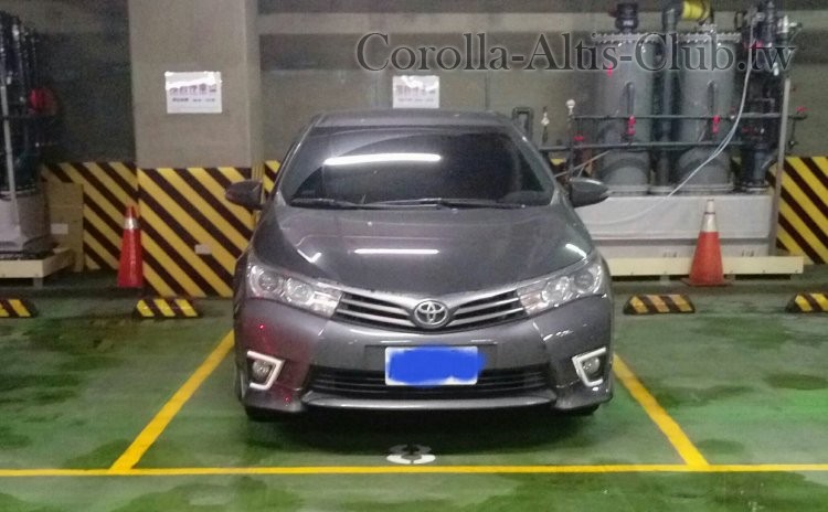

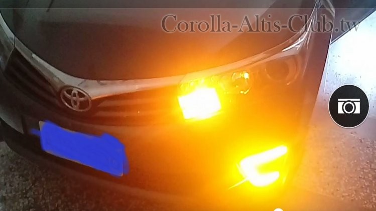

小弟認為這款車的缺點之一......方向燈太過內側(設計不好),所以加裝一組方向日行燈(可惜沒有序列式)
P.S 燈炮燒掉沒關係,但車子保固內 DIY請小心,慢工出細活

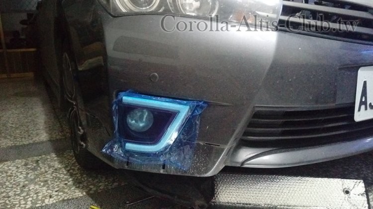

注意前方兩側空力套件,下方有螺絲要卸下,裡面還有七顆固定插梢要卸下,方能將兩側空套取下來(可參考手冊)

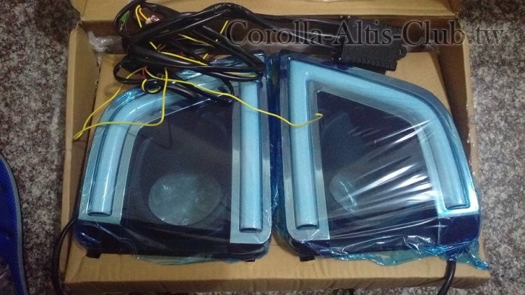

將原廠霧燈座拆下,新的導光座按原位裝上

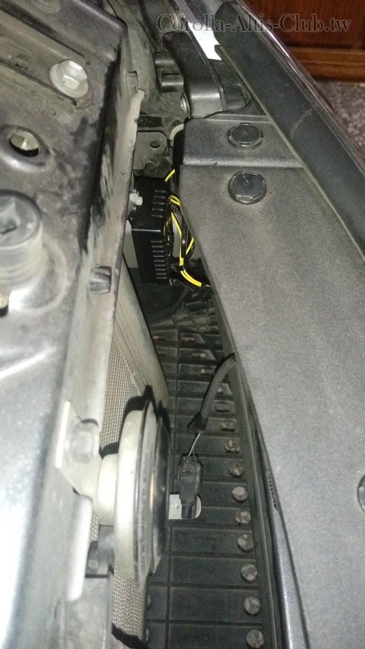

紅線接正極,黑線接負極,
黃線(方向燈)接左右方向燈正電,
白線接大燈正電
整線,控制器固定好

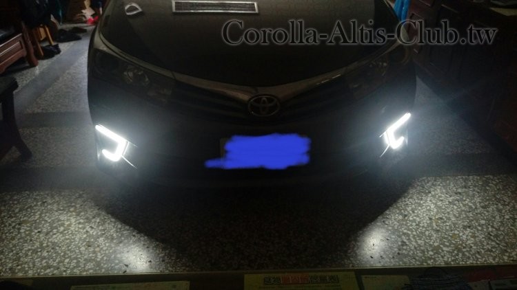

熄火靜止狀態
日行燈通電即亮
方向燈
55
3869
3869

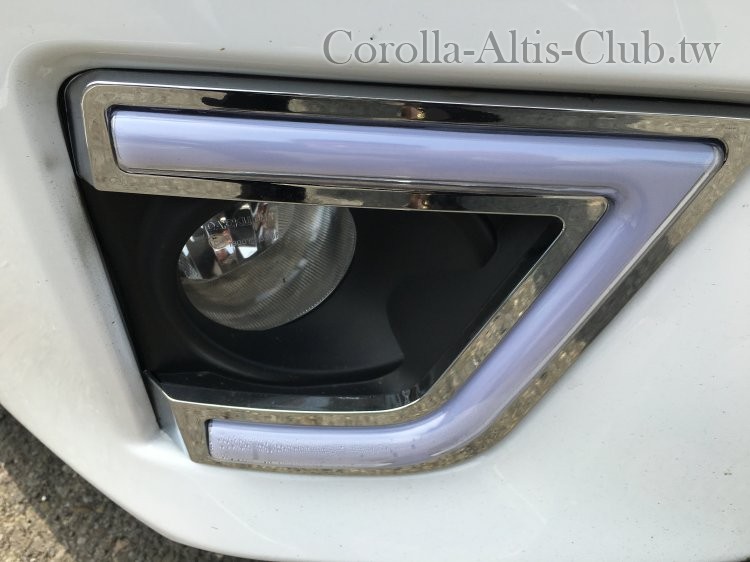

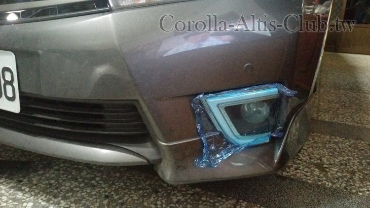

發表於 2016-5-12 08:45 | 顯示全部樓層
本帖最後由 浩瀚星辰 於 2016-5-12 09:03 編輯
分享一下我的,白天整體真的不錯看
只有日行燈功能,進水情況如照片,已更換二組都一樣的情況(只好無視了)
