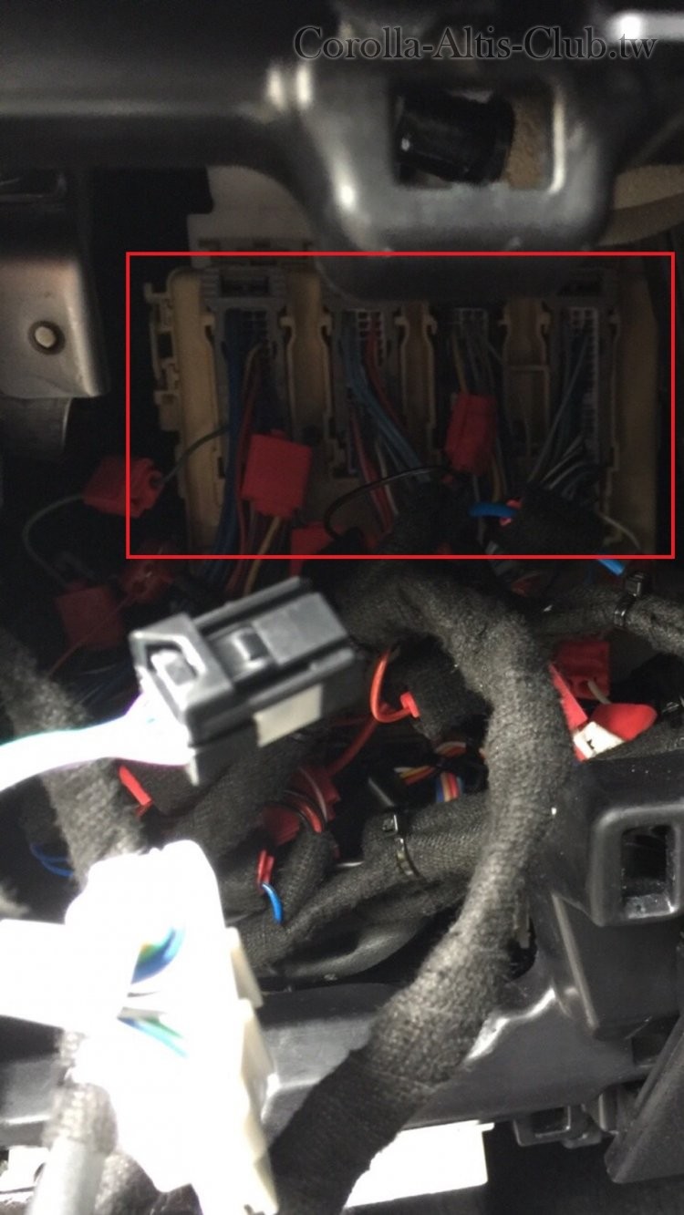

請問一下,
在駕駛座零錢盒那塊飾板拆開後,可以看到原廠一些配件接頭都跨接在這,
請問他跨線的地方會連到車內的保險絲嗎?
謝謝~

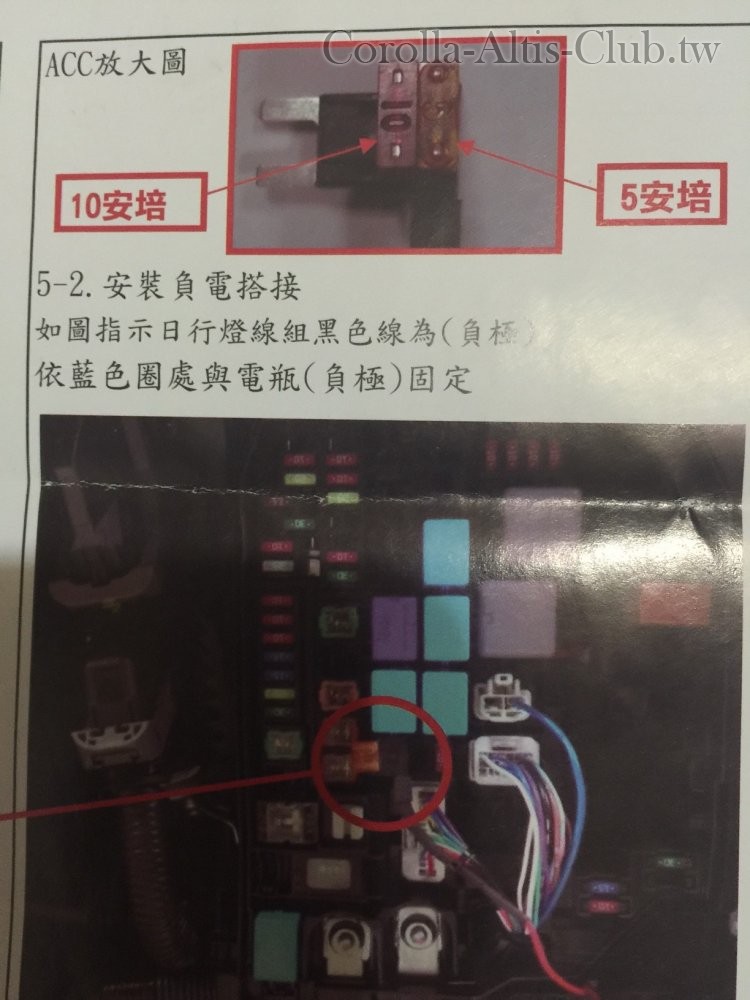

因為我原本日行燈的線是從引擎室保險絲盒拉出來的(如下圖)之前去小鳥的店那邊改日行燈開關,
他就把從保險絲盒那段的取電保險絲剪掉,然後接一條新線(沒保險絲)回車內駕駛座下方,所以才問各位接那邊的線如果電流異常是否會跳保險絲,
請問他這樣接的保險絲要如何知道多少安培呢?
另外請問一下,他原本取電那邊是10+5a保險絲,那電流安全值是5a以下還是15a呢?
謝謝~

發表於 2016-5-29 17:52 | 顯示全部樓層
maxuei 發表於 2016-5-28 10:33
他就把從保險 ...
原廠接線的地方會連接到車室內的保險絲,所以不用太擔心,也不用自己再加15A的保險絲。
