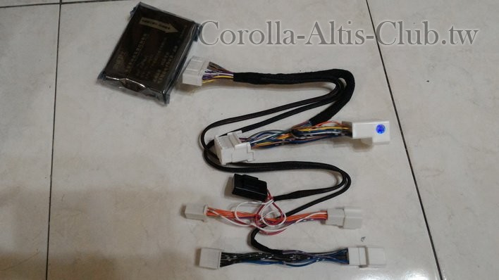

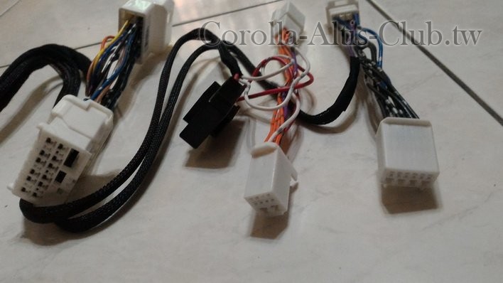

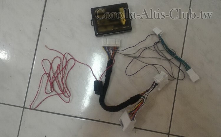

全能版四窗升降控制買的時候, 老闆會問你有沒有天窗, 有無天窗的線組是不一樣的,
.有天窗的完全免接線, 車門內有第3個插頭的洞, 裡面有永久正電(主機和3個串接線組)
.無天窗的要接一條線, 穿越車門軟管到車內儀錶下, 接之久正電(主機和2個串接線組, 外加一條電線接永久正電)
我的Altis 是豪華版的, 猜猜看, 要買哪一種? 答案是要買有天窗版的(完全免接線, 主機+3個串接線組)為什麼我知道? 因為我買錯了, 買到了無天窗用的, 裝好以後, 只有駕駛除外的其他3個門窗會動, 左前門窗不會動。後來經很麻煩退換貨, 換成有天窗用的, 就完全正常了。
(淘寶退貨:在台灣打電話給順豐速運,  他們會來家裡收, 收的時候會打開檢查裡面, 然後幫你封好, 1KG 約130元新台幣左右, 直接退到賣家, 無需轉運集運,有快遞單號可追踪)

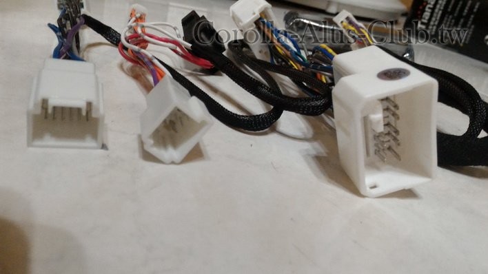

無天窗版Altis (新卡罗拉)用的線組: 主機+2個串接線組+1條永久正電接線(要接一條線)

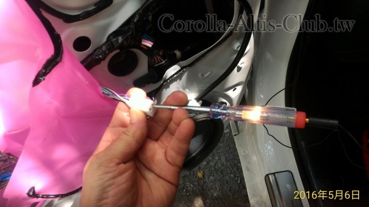

猜測:台灣的Altis 豪華版在車門部分的配線和天窗版一樣;經典和雅緻版的不清楚, 可以拆開車門, 看看有沒有那個第3號插座, 用電筆量一下有沒有永久正電(註:永久正電-熄火後, 關電門後, 還帶有正電的線。)
有天窗版Altis (新卡罗拉)用的線組: 主機+3個串接線組 (免接線、免破線)

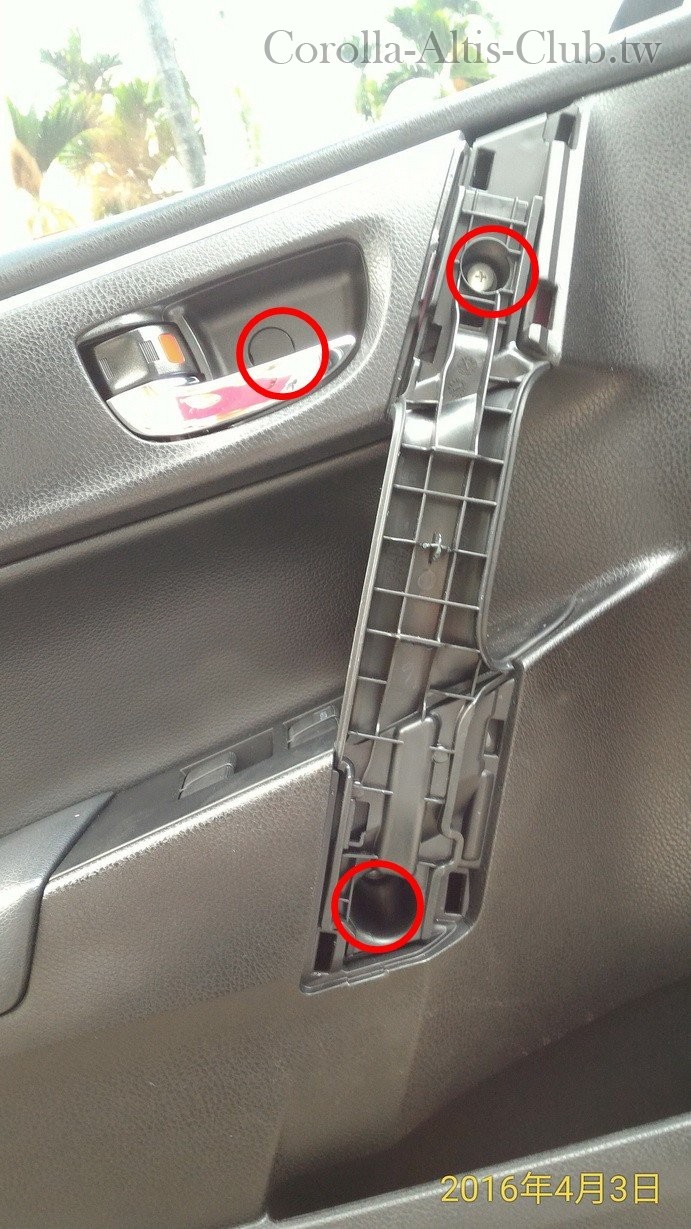

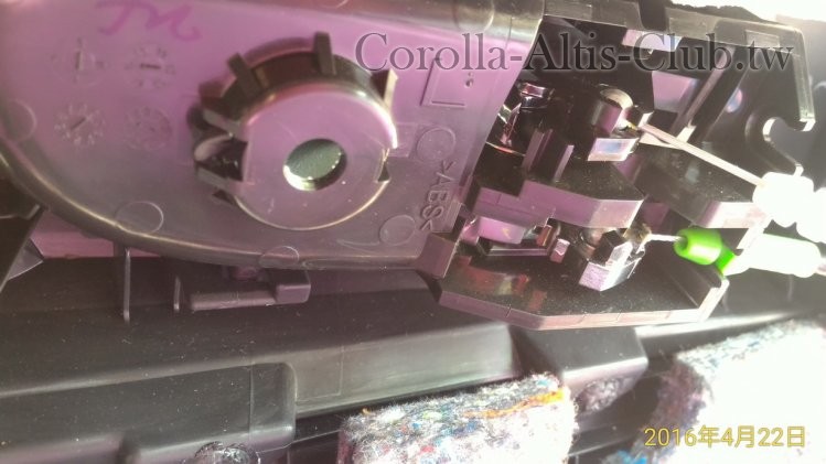

拆左前門板順序:1. 拉開高音喇叭, 拔掉線頭(用手撥開即可, 免工具)。

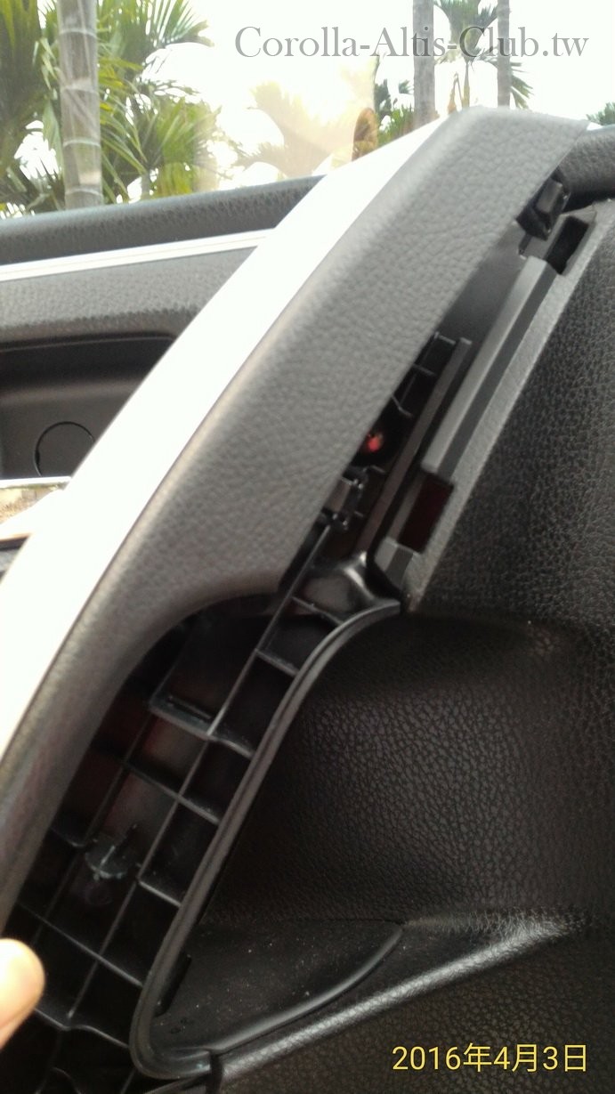

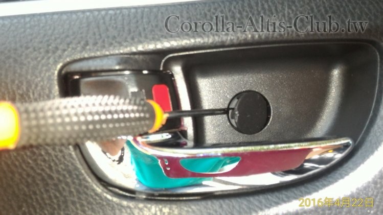

2.撬開門板的把手, 內有2根螺絲要鬆開(我是從把手最下方開始撬的, 可以一字起子小心撬, 要用點力才行)
總共要鬆開的三顆螺絲的位置

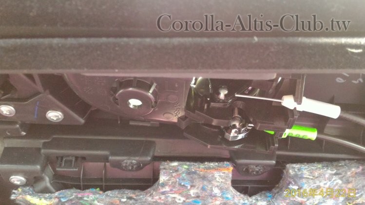

3.開車門的拉把小洞內有1根螺絲要鬆開
4.將門板四周卡扣小心拉開

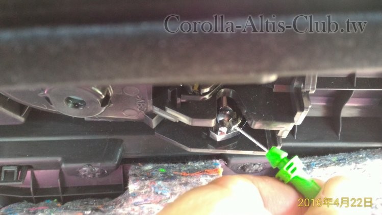

5.確定全部卡扣都拉起來後, 將整門板往上抬, 讓門板上緣脫離車門

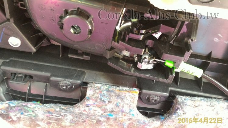

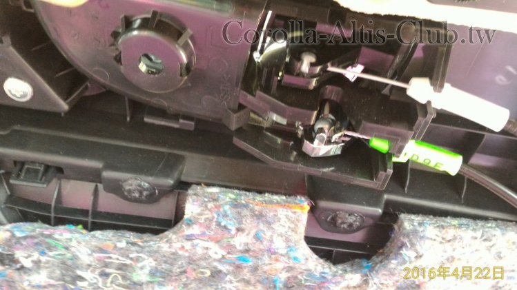

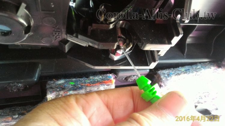

6. 取下門內兩條金屬拉線
構造看似複雜, 要裝回去也不難, 看照片分解, 其實很簡單

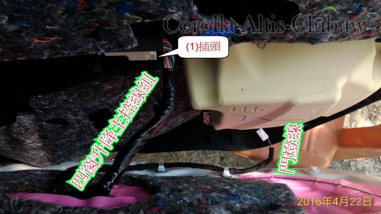

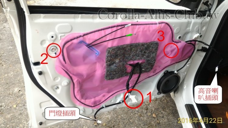

門板和車門板金還有兩條線束連接著, 分別是四窗升降主控線束門燈線束。

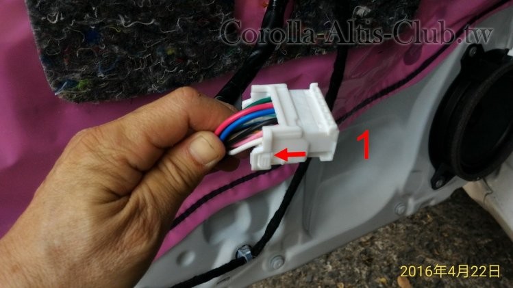

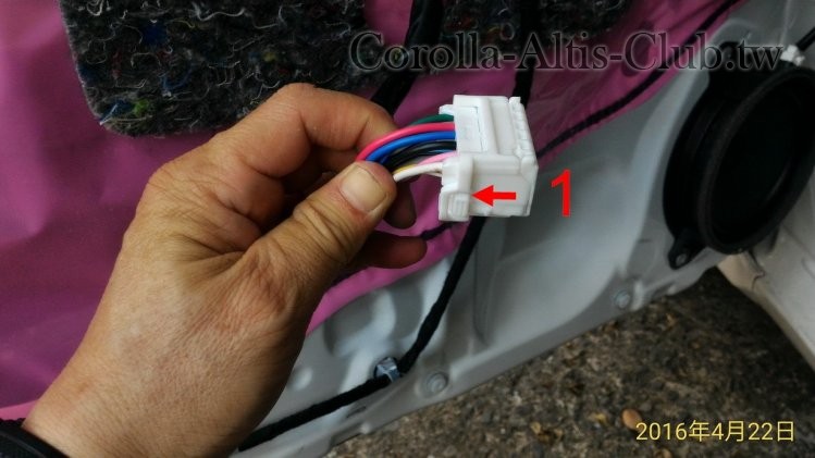

8.取下(1)主控四窗升降線組(這個最難拔, 必要時將扶手沙發撬開, 主控開關撬起, 再拔比較好操作)
後面那塊要先退(如箭頭所示), 才能將插頭退下來

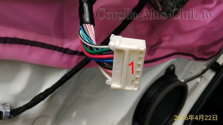

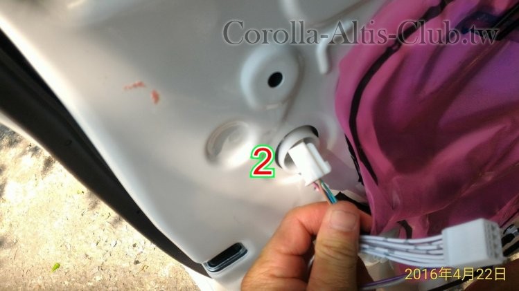

9.找到(2)門鎖馬達線組,

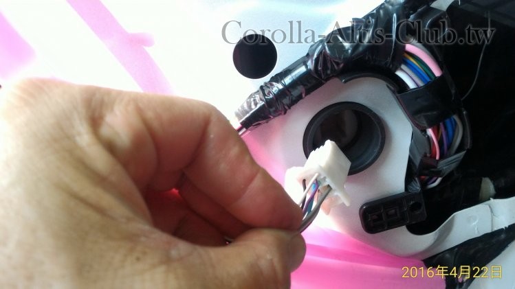

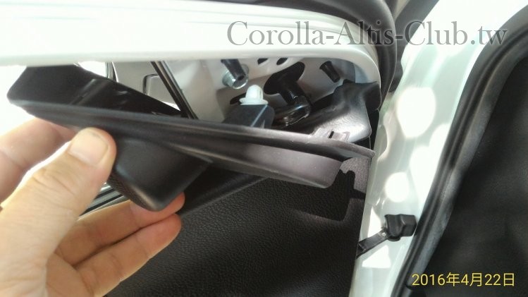

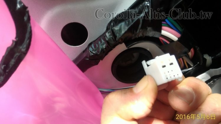

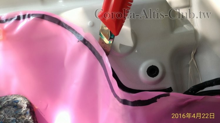

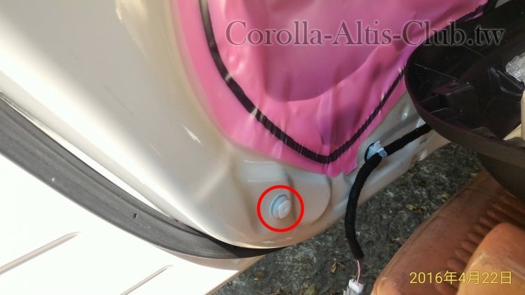

10.找到(3)主電源線組((3)號插頭在防水塑膠布內, 喇叭的上方, 用美工刀小心把黑膠割開, 割的時候黑膠各留一半給門板金及塑膠布, 方便施工後再貼回去。
(3)號插頭現身
在熄火關電狀態下,用電筆量一下, 燈亮表示有永久正電
11.依序將原車插頭拔起, 再串接3個升降器的插頭(3個插頭大小都不一樣,不會插錯)

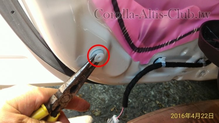

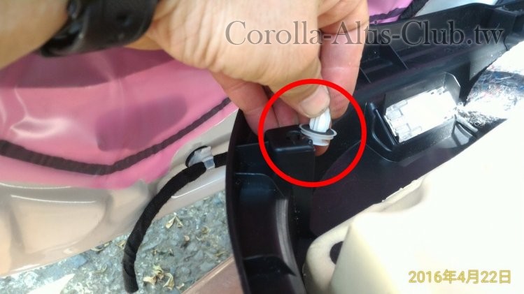

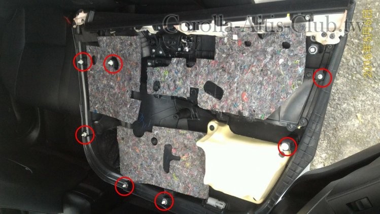

1.檢查門板白色卡扣, 有些卡扣在拉開時, 是脫落在車門板金上的, 要拔起來裝到門板正確位置上, 若有卡扣斷掉, 則一定要買來補充。
   (卡扣沒裝好, 以後開車時, 車門可能會有異音產生, 一定要仔細檢查。)
將卡扣放到門板上正確的位置
仔細檢查門板上每一個卡扣的位置, 是不是都有白色卡扣?

4.裝回門內兩條金屬拉線(綠色和白色)
