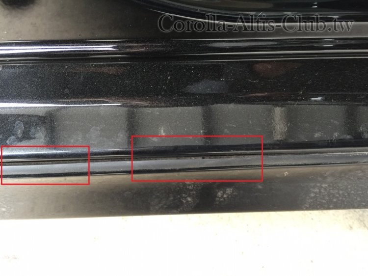

小弟三月多去小鳥的店安裝車美式空套,最近發現側裙有些地方開始脫膠,
不知道會不會越脫落越多,
有安裝此款或別款的大包有這種現象嗎

除非是原廠配車來的東西
否則一定都會
時間上的問題

我的也是一樣
購車時請業務加裝的
想到要重黏很麻煩
就放著不管它
想說有至少還有螺絲鎖著

我也鳥店黏的,第ㄧ次開了,去處理 重黏重新安裝。一週後又,又開了,我累了•難道叫我在飛回鳥店,無視了,車美仕包真爛 ,Z包,或RF包的朋友有這困擾嗎

不曉得有沒有其它膠條可取代

z版包也宥 不過後保險桿那最右方密合度不好 台中X德用的 脫膠重心換膠條 也一樣

我本來也有想要裝大包,不過改裝品都是用雙面膠 不像原廠的是用卡榫所以作罷,我個人對雙面膠不怎麼有信心
我連尾廂的corolla ALTIS都拔掉了

我的是Z版也會但好像是施工不良造成

這個是襯條的缺點,本身主要是隔絕與空套材質的接觸空繫,久了都會卡一些灰塵,外加洗車風吹日曬,都會造成襯條黏性變差,各種包都會發生,並不是只有車美仕包,通常保固期限內,是可以回原安裝的廠商做補強服務

我也是想說他前後還有下面有螺絲固定。想說應該是不會掉。可是怕越脫越多
