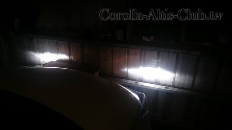

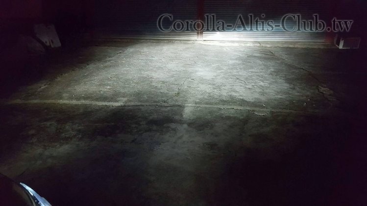

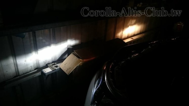

亮度HID會比較好 ,但LED差不了多少
我自己改飛利浦6000k(LED白光),給你參考
不打鳥又舒服

葉bruce 發表於 2016-7-16 12:52
不打鳥又舒服
請教一下, 你的飛利浦6000k(LED白光)是裝在大燈(近燈)還是霧燈的位置? 有加魚眼嗎? 謝謝!
不打鳥又舒服
bruce大大,2個問題跟您請教
1.您應該是鹵素燈換成LED燈吧??
2.方便透漏哪家廠商安裝及完工價格嗎????
