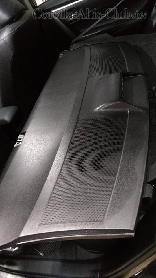

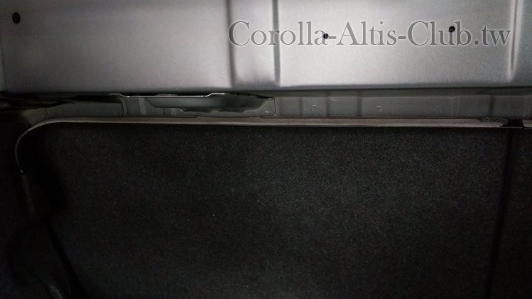

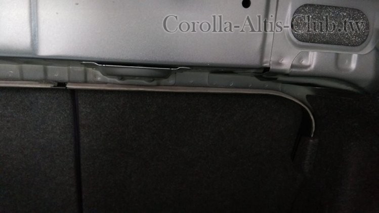

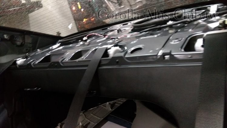

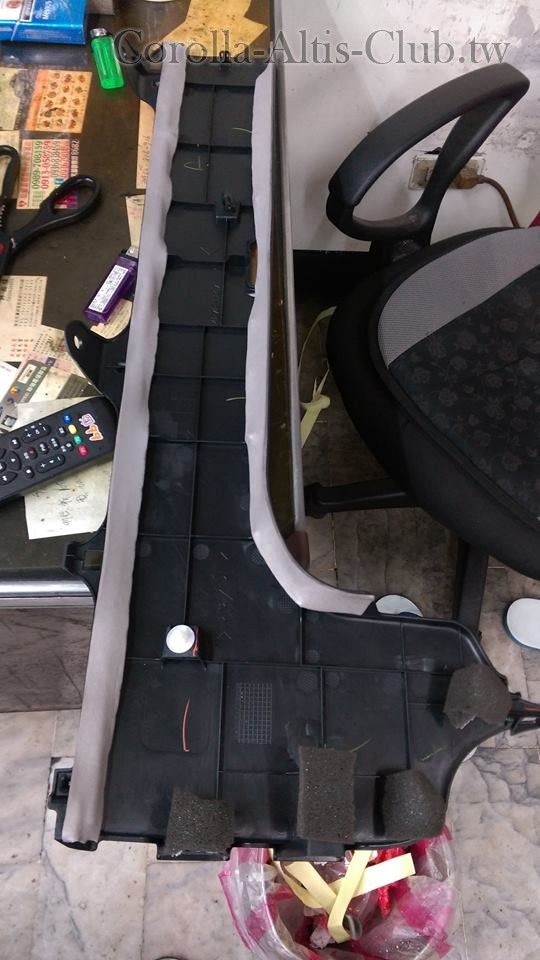

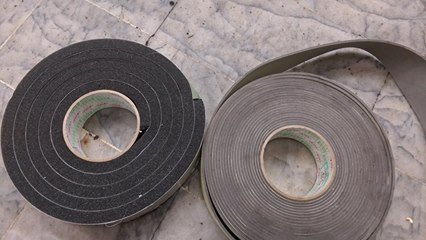

後椅背撞擊喇叭面板聲音
我是自己拆下來黏泡棉膠 以解決

應該是後椅背撞擊後面板無誤~

發表於 2016-7-20 18:28 | 顯示全部樓層
這有自己施工圖片
