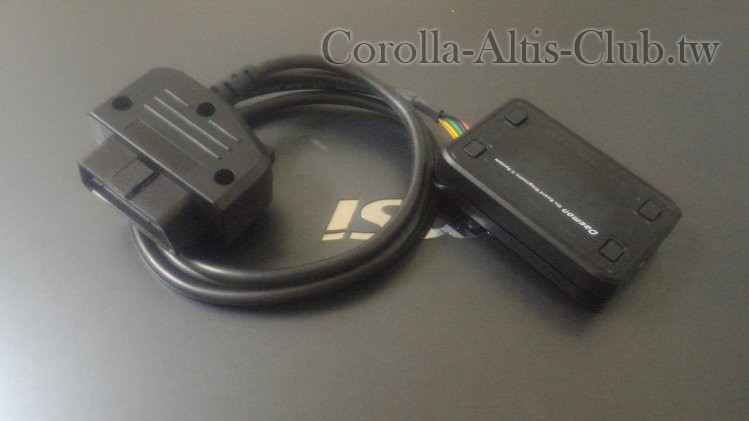

今天心血來潮插了個OBD2小玩意上去試試

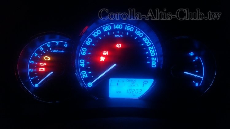

結果像平常一樣上山繞繞就異常了...
首先是出力下降很多
接著ˊ發現無法手動換檔
然後就像手排車只能固定在一個檔位一樣
還伴隨著入檔超大的頓挫
不知道是OBD2小玩意造成的異常
還是變速箱大限到了
才開一萬多而已啊...

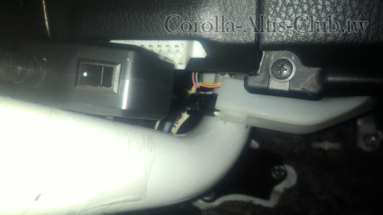

而且要插的時候還發生一個小插曲
就是防滾籠擋住了
把插頭從後面退出去才能插

車友貴哥表示很有可能是OBD2小玩意造成的
回原廠插電腦重置即可恢復正常

昨晚把OBD2小玩意拔下來→異常
熄火重發→異常
熄火停很久等溫度下降再發→異常
剛剛去把電瓶拔掉等一陣子再發終於正常了...
59020

請問A大裝的OBD2 是何種功能的用途

是什麼功能的OBD2
59020
 樓主| 發表於 2016-9-17 16:04 | 顯示全部樓層
一大堆功能...
總之已經告知廠商
他們也會做初步檢查
再找我做進一步的測試
