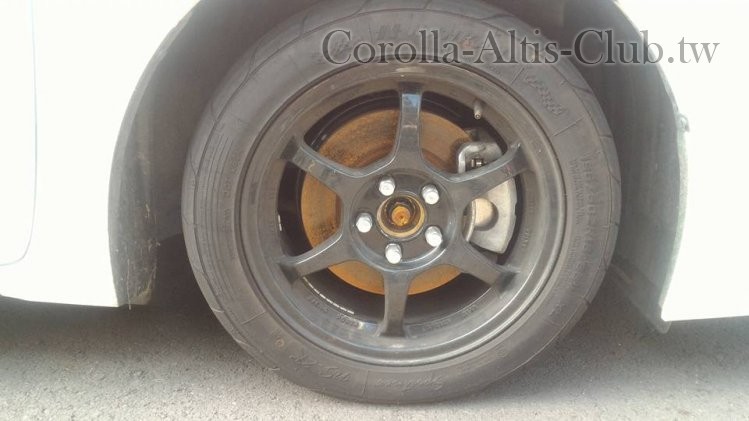

變速箱過熱
剎車跟著過熱了
這是一個團購的概念
大家一起來過熱
其實咱們Altis的剎車算是夠強的了
原廠的剎車不論是力道還是穩定性都很優
不像Vios、Yaris、Prius C...這些小車
阿婆彎認真催下坡一趟
剎車就死給你看
開始抖~抖~抖~
來令片變質脆化可以用手摳下來
不過近來開得越來越粗殘
剎車竟然也過熱了
開始發生出力不穩定的狀況
開著開著
溫度升上去之後
隨著溫度的變化
就算我的踩踏力道是相同的
剎車出力卻是不同的
我的踩踏力道明明是5
但是剎車出力卻可能來到7
也有可能只有3
這對極限的操駕是非常困擾的
我因此必須提早漸進試踩剎車
以確認減速的幅度符合我的預期
但是最好的狀態是
我能夠在最後的時間點
踩到我正好需要的剎車力道
多一分、少一分都會影響表現
唉呀~
又多一個東西需要煩惱了!

若是換耐熱度高一點的來令片會有解嗎?
還是要再煞車旁改裝一個噴霧器~~哈哈

原廠,我本身也會遇到,明明相同力道踩,但煞車距離居然有差異(非熱衰時)。各位會有這樣問題嗎?還是換來令片會有所改善。

你的想法跟我一模一樣
因為來令片也磨得差不多了
打算換一組比較耐熱的試試看
然後捨棄霧燈
從霧燈孔拉導風管去幫剎車降溫
