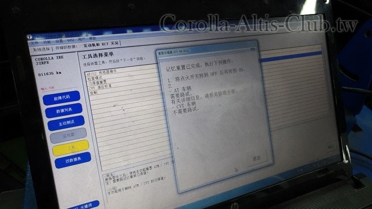

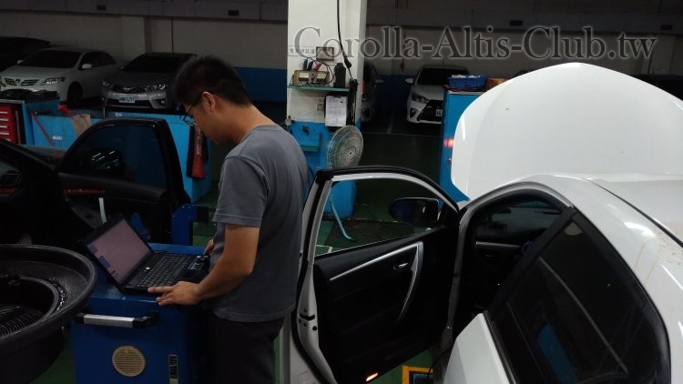

有點擔心變速箱是否正常
所以今天回原廠插電腦檢查變速箱有無異常紀錄
結果很正常
沒有任何異常紀錄

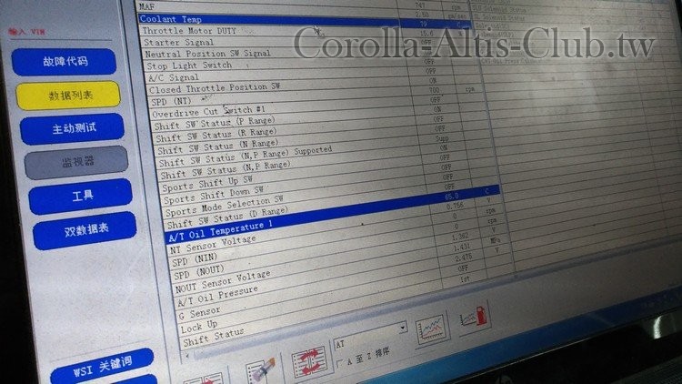

圖中也可以看到確實會監控變速箱油溫、油壓
A/T Oil Temperature
A/T Oil Presure

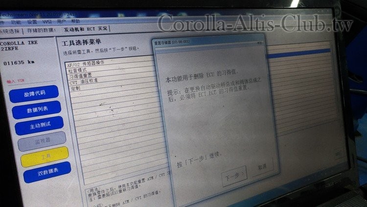

然後順便重置一下

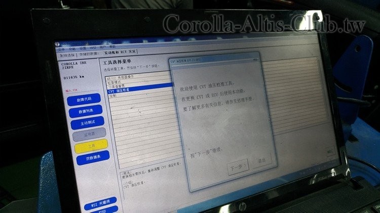

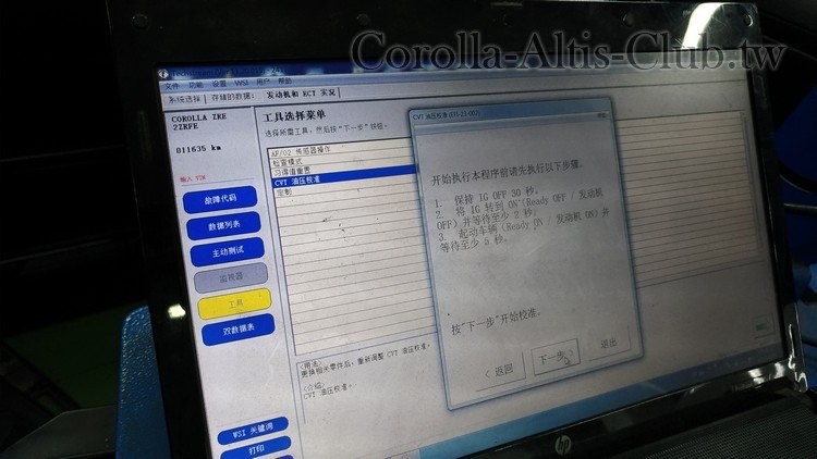

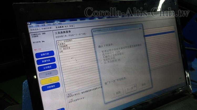

CVT車輛不需路試
然後才知道原來連油壓都要校正
看起來變速箱是還很健康
但是對於變速箱過熱的問題
還是沒有一個很好的解決方式

發表於 2016-10-19 22:25 | 顯示全部樓層
原廠有建議多久需要校正一次嗎?
 樓主| 發表於 2016-10-19 22:37 | 顯示全部樓層
a087611299 發表於 2016-10-19 22:25
原廠有建議多久需要校正一次嗎?
沒問題的話不需要
換油的話好像也要
