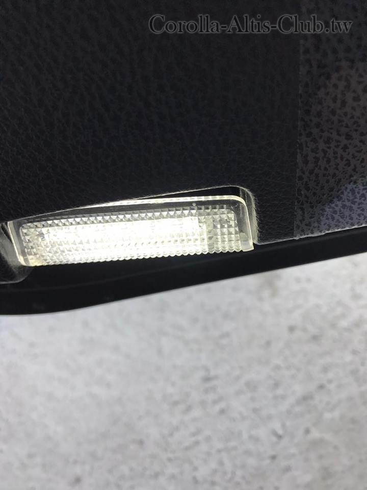

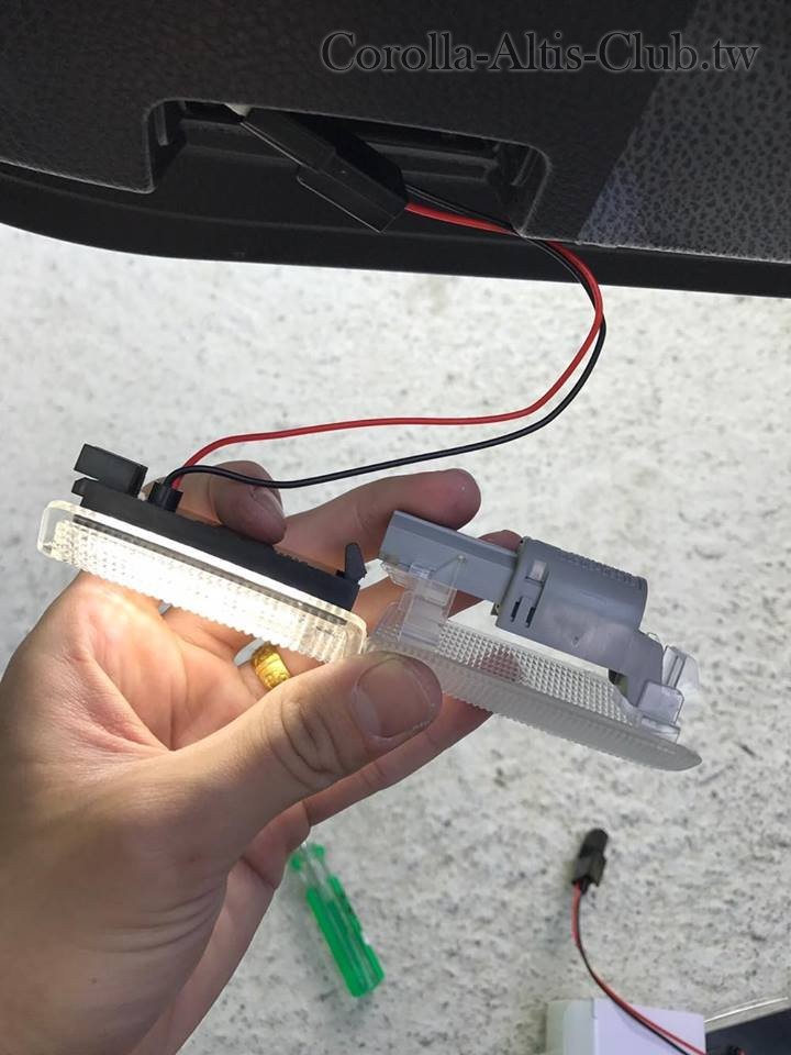

請問,有人安裝過這種的照地燈嗎?
我左裝右裝怎麼裝都 裝不進去....
問了 賣這東西的老闆 他只回答能裝能裝  就消失了~"~
求解~~~~~~
(左邊改裝的,右邊原廠的)

6290
發表於 2016-11-18 07:40 | 顯示全部樓層
本帖最後由 彰化小李 於 2016-11-18 07:45 編輯
王友良 發表於 2016-11-18 00:08
我是跟台灣的賣家買的...
可以請你PM一下嗎
這個確實是能安裝在TOTOTA車系上沒錯,小弟已經自己安裝過,還幫朋友安裝過了,都沒問題。
車門禮儀燈,它是在弧度上的,所以有分方向,依您的圖片來看,應該是對岸的商品,雖然是YAHOO
買的,台灣的賣家,也有很多是由對岸批貨來販售的。
正台灣製的禮儀燈,安裝是和原廠燈組一樣,卡左側推右側,而圖片中疑似對岸的商品,是要卡右側推左側
從您第一張照片來看,改裝燈組上,卡榫已經裂開且變形了,所以卡不住了~~

發表於 2016-11-17 19:40 | 顯示全部樓層
一邊卡進去後 另一邊有卡榫 拍下去 就好了

發表於 2016-11-17 20:17 | 顯示全部樓層
本帖最後由 mylovejustyou 於 2016-11-17 20:23 編輯
我買過,裝不了。
很無言....
如果將尖頭向左(你上圖po的樣子),會因為透明燈殼大小不一樣裝不進去。
如果將尖頭向右,裝起會像你下圖po的一樣,垂下來。
然而大力壓就壞了....
