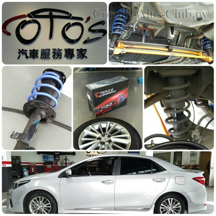

發表於 2017-2-10 15:10 | 顯示全部樓層
這是我最近安裝的,給您參考

發表於 2017-2-10 15:22 | 顯示全部樓層
單上TS短彈簧

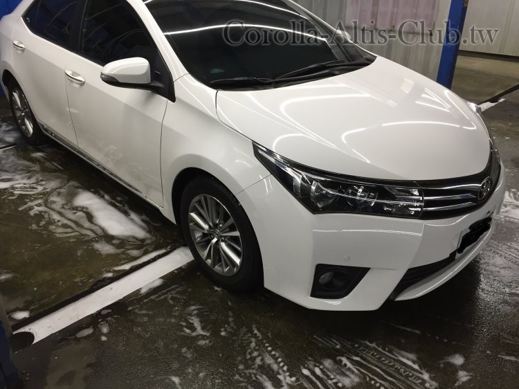

發表於 2017-2-10 18:04 | 顯示全部樓層
2016 10/5安裝迄今
2016 02 Safety+銀
主要活動範圍 "大台北地區"

發表於 2017-2-11 00:02 | 顯示全部樓層
原廠桶身+TS短彈簧無空套
