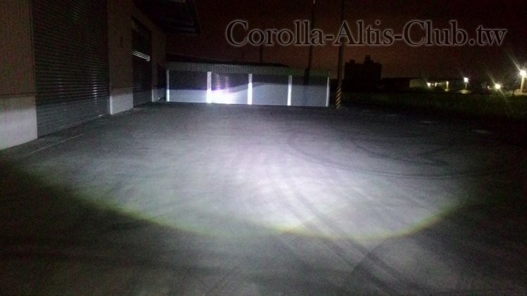

我的裝HID是這樣
亮不亮我也不是很清楚

我是裝HID.ㄅ過說真的.我上一組帝寶是用LED.H11的.因為2.5尺吋方面.老闆十分不建議裝LED.最後我堅決用.他還特地將(魚眼框架條)鑽孔才能放LED燈具框架.有點承如你說的密合度並不是很合.尾部會有點翹.(畢竟是副廠).但他還保證是OK的(賺錢都這樣說..).之後小弟發生小事故.逼不得已.又改回原廠S+沒魚眼大燈.之後我+入ALTIS 11代社團才認識這位南部老闆.*雖然帝寶是一體成型*.但畢竟光型方面.(要請人調) .於是我是請人植入魚眼3.0(比較大顆)跟(日型燈).(光型)方面跟(遠度).都調好.將LED(優:近距照則亮.熱度低.缺:二面LED燈體亮度有限.)換HID(優:360度全亮度足.缺點:熱能高.溶度要做好..霧燈則用魚眼+LED(含COB).不用HID是太刺眼囉!.......................OS:HID都是消耗品..要亮增加線組!
