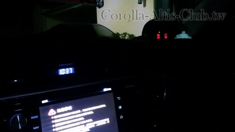

挑了好久 才終於裝上了胎壓偵測!

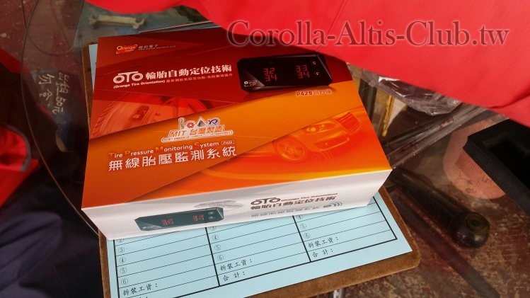

選他的原因 :
特色:自動定位技術 (調胎後免設定自動抓取輪胎位子
價格:3XXX(完工輪胎行安裝 線路自己DIY

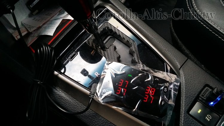

拆換中
20170124_132940.jpg 先接點菸器測試功能是否正常
帥帥!

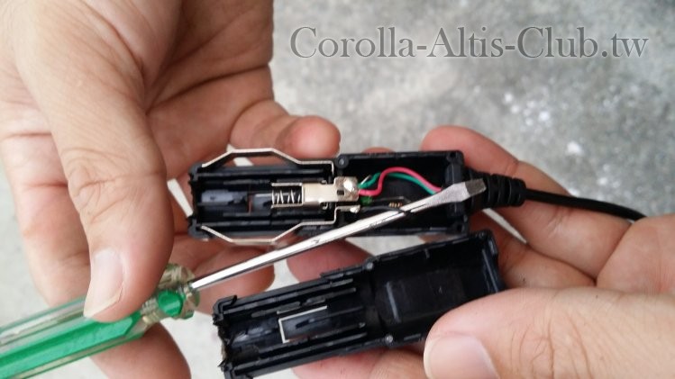

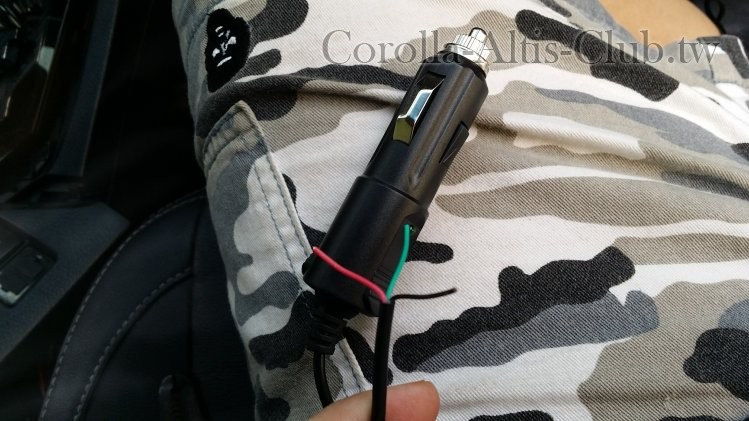

之後自行將點菸頭分屍

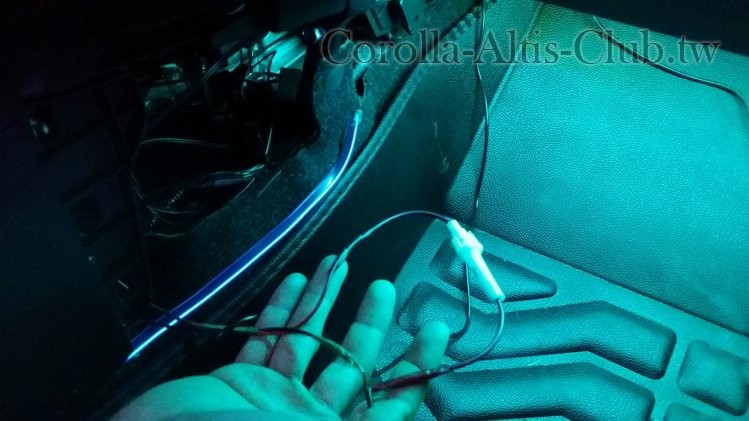

確定線路&保險絲規格後
拉車內點菸器線路 直接隱藏並加保險絲
放了很多地方最後決定放在副駕駛座A柱位子(不影響開車視線

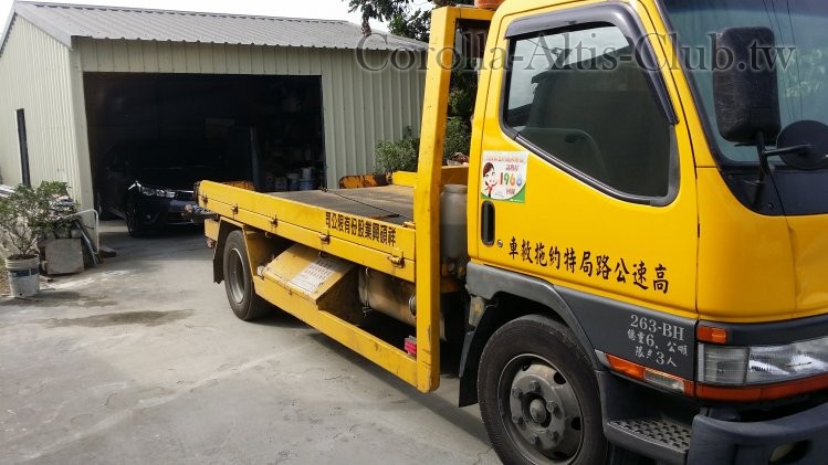

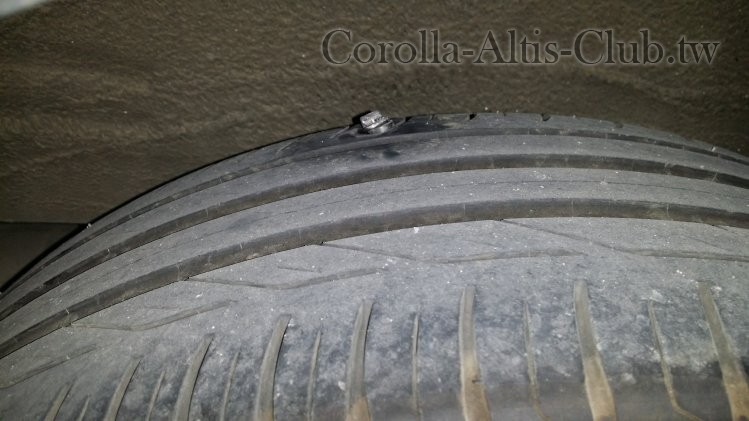

裝完當天晚上就吃釘 = = 真XX 隔天叫人來拖

好厲害!直接裝點菸器線路隱藏起來,不佔點菸器的孔,改天我也來改線路隱藏起來!

謙大剛裝就中釘, 是有沒有這麼神準啊...

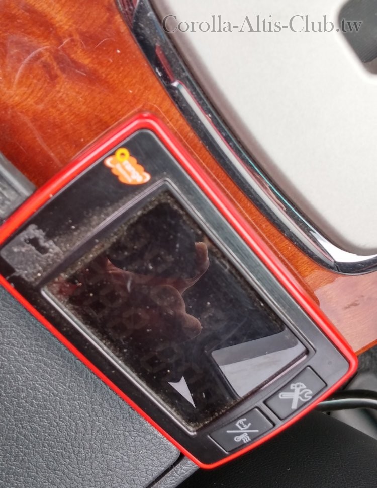

照片不是很清,不知是否和我一樣是orange的,當初換普利斯通四輪優惠方案裝的,心得是螢幕不夠亮,白天看不清楚,有好幾次在山上當機。
325
3194
3194
 樓主| 發表於 2017-3-4 18:43 | 顯示全部樓層
rubcandy0208 發表於 2017-3-2 16:13
照片不是很清,不知是否和我一樣是orange的,當初換普利斯通四輪優惠方案裝的,心得是螢幕不夠亮,白天看不 ...
一樣是orange的 型號有一樣嗎? P429
亮度是沒很亮沒錯 我放在副駕A柱角落 偶爾才看 所以我是可以接受!!
當機是? 我還沒遇過當機

發表於 2017-3-15 09:57 | 顯示全部樓層
如圖,是不常當機,就上次夏天去福壽山當過幾次,這台有錯誤是不是不會嗶嗶叫呢?
