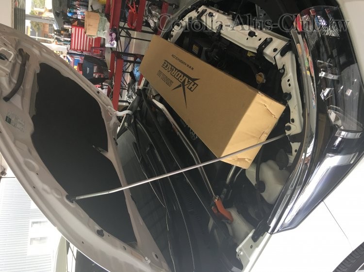

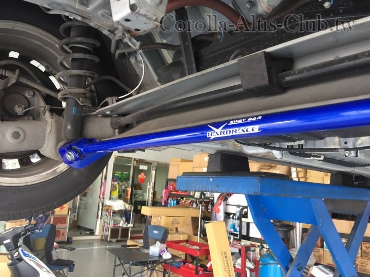

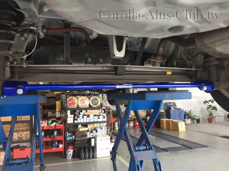

又上架了.....

請問後下為何沒選擇summit呢?
因為最近也想去裝這兩隻剛好也是卡在hardrace沒出前上
所以猶豫是否都裝summit
可否PM2隻完工價謝謝

哈哈 因爲我不喜歡橘色!

您好  大大裝完  車子上坡轉彎 會有洞 洞 的怪聲嗎
小弟最近也剛換完 但轉彎上坡 會有怪聲 正在找原因改善中

回去檢查一下後下鈕力桿 螺絲是否未鎖緊
我之前也是同樣情形
回去將螺絲再次鎖緊就沒發生過嚕

小弟車上都是安裝前.後.井字拉桿都是summit,安裝後車體結構的確很扎實
整體操控有提升    爽度100%
如果有異音請回去安裝地方檢察,居多都是螺絲沒鎖緊造成
記得如有保養請技師幫忙確認一下螺絲是否有鬆脫
