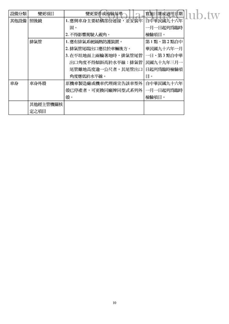

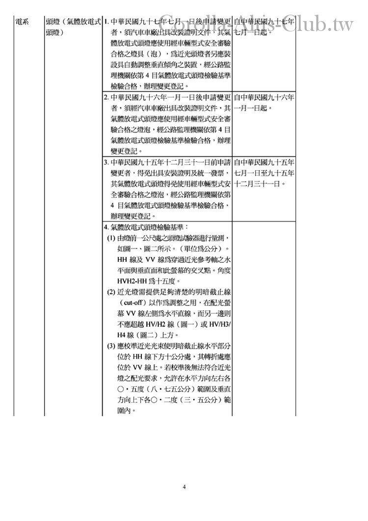

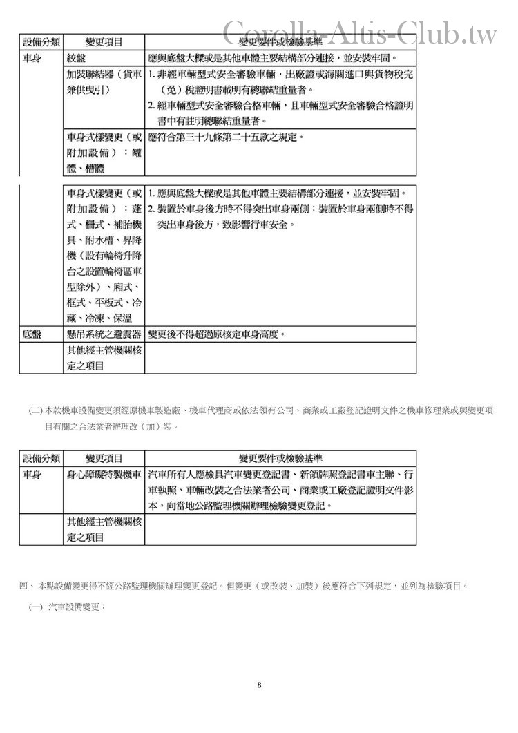

附件十五-汽車設備規格變更規定.odt
所以圈胎、拉桿、防傾桿、加大碟、避震器(只能降不能升)
確定是合法的
HID合法
但是要驗車
行照會註記
自己改的基本上驗不過

那 用 原廠的 hid 車燈 去驗 不知道 會不會過
340
340
發表於 2017-5-7 22:05 | 顯示全部樓層
所以根據此修正條例,只要使用時機合乎規定,霧燈改成黃光LED魚眼去驗車應該是沒有問題吧。
 樓主| 發表於 2017-5-8 20:05 | 顯示全部樓層
R-LAWS 發表於 2017-5-7 20:28
應該是不行
而且11代Altis也沒有這種東西
artemIco 發表於 2017-5-7 22:05
所以根據此修正條例,只要使用時機合乎規定,霧燈改成黃光LED魚眼去驗車應該是沒有問題吧。 ...
應該是這樣
