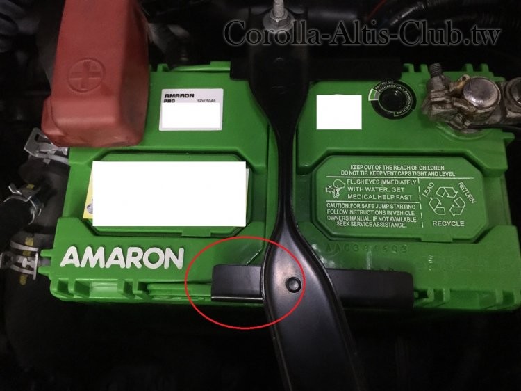

小弟今天去更換電瓶,
店家固定支架螺絲越鎖越緊時紅圈處就會越翹越高,
小弟回家自行調整也一樣,只要螺絲鎖緊就會(除非轉幾圈就不會)
請問大家的也一樣嗎,謝謝~

可能是因為電瓶太大顆

兩側螺帽要平均壓緊電瓶即可
不可用力鎖
否則固定架將變形

JAMES大~11代的調整的只有單邊><另一邊是固定的

結構稍嫌單薄改正時我會先將翹起處施力向下至足夠角度再放上去安裝鎖定也可能要多喬兩次;另外依您圖片現況觀察應該不會造成相關損壞

鎖太緊了

可是那顆螺帽轉不緊ㄟ。可以一直往下轉,還是說轉到電瓶不會晃就好?

不會晃就好了;換完前幾天檢查看有無鬆動
