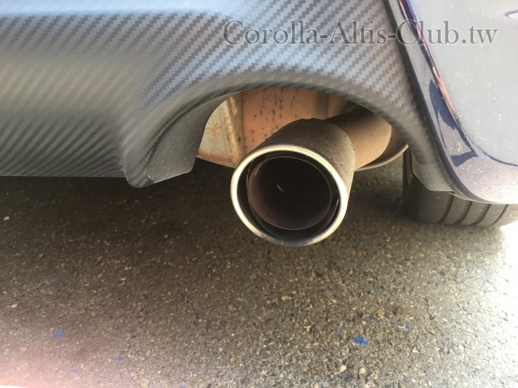

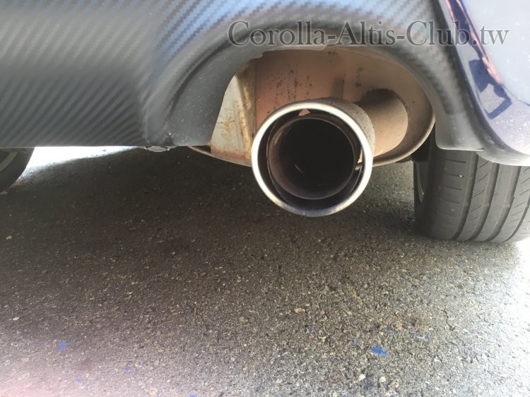

請問一下各位....
我的是11代z版的altis
如何將原廠的尾飾管拆除下來呢???
麻煩各位大大教教我...
如何拆除呢
如何拆除呢

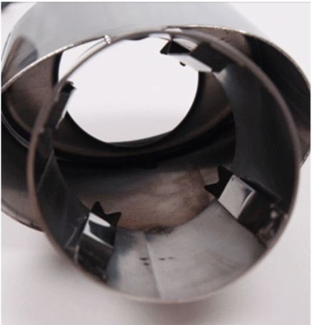

其他網站上看到的,應該是這樣的內部鐵片卡住而已

發表於 2017-6-30 19:51 | 顯示全部樓層
裡面是用活動簧片卡住的,要用塑膠榔頭從排氣管裡面往外面敲出即可

愛車家族 發表於 2017-6-30 19:51
彈簧片要先弄平嗎?

Cchang441 發表於 2017-7-30 08:41
是唷...改天來拆
