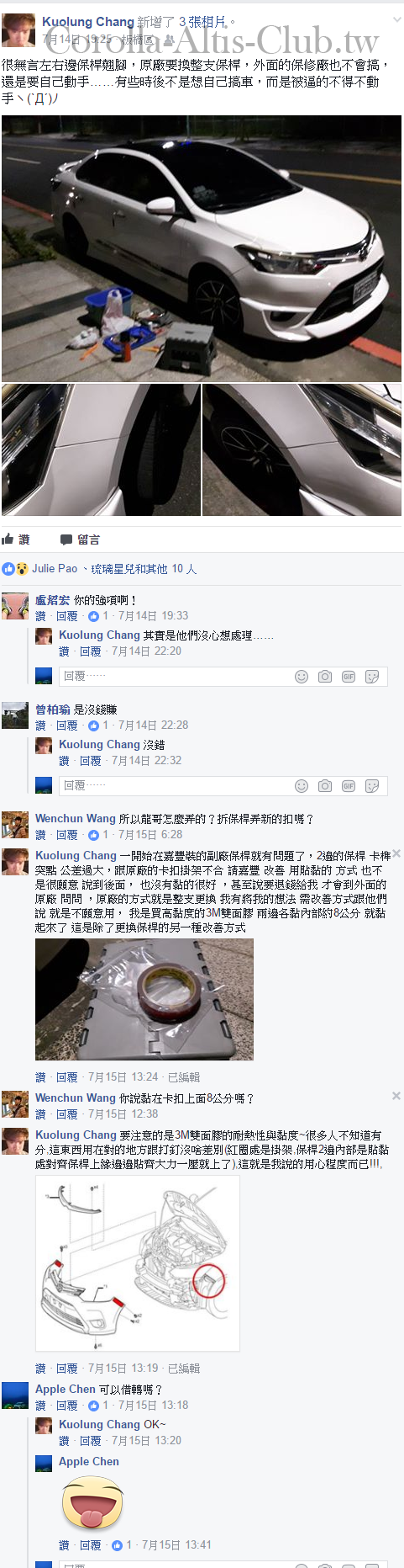

轉錄自我的FB好友Kuolung Chang動態時報
雖然車型是Vios但是跟Altis差不多
相信沒鎖螺絲的卡榫式保險桿都會有類似的問題
https://www.facebook.com/kuolung.chang/posts/10158967413760103

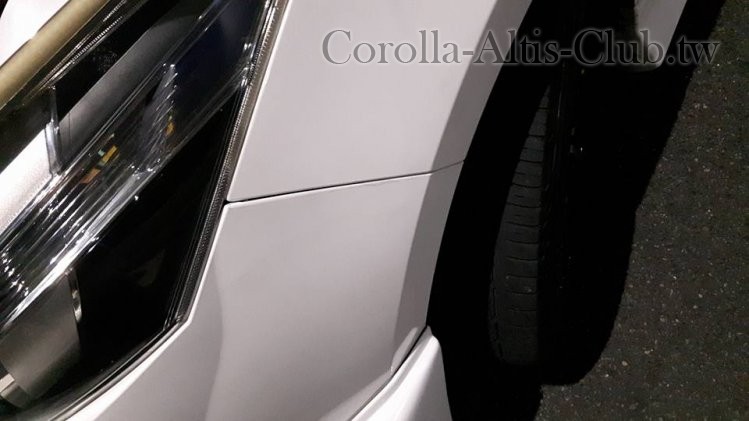

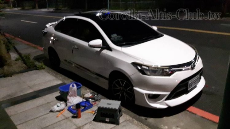

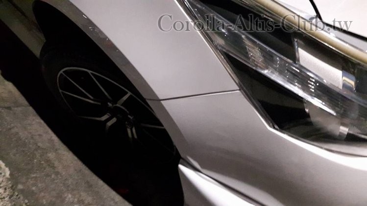

文內說明1:
一開始裝的副廠保桿就有問題了
兩邊的保桿卡榫突點公差過大
跟原廠的卡扣掛架不合
請他們改善用貼黏的方式也不是很願意
說到後面也沒有黏的很好
甚至說要退錢給我
才會到外面的原廠問問
原廠的方式就是整支更換
我有將我的想法
需改善方式跟他們說
就是不願意用
我是買高黏度的3M雙面膠
兩邊各黏內部約8公分
就黏起來了
這是除了更換保桿的另一種改善方式

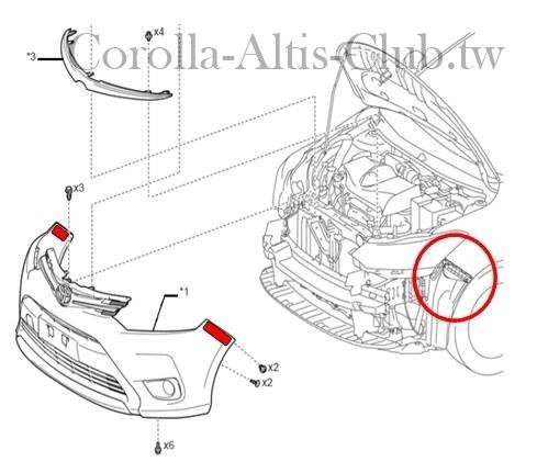

文內說明2:
要注意的是3M雙面膠的耐熱性與黏度
很多人不知道有分
這東西用在對的地方跟打釘沒啥差別
紅圈處是掛架
保桿兩邊內部是貼黏處對齊保桿上緣邊邊貼齊大力一壓就上了
這就是我說的用心程度而已!!!
