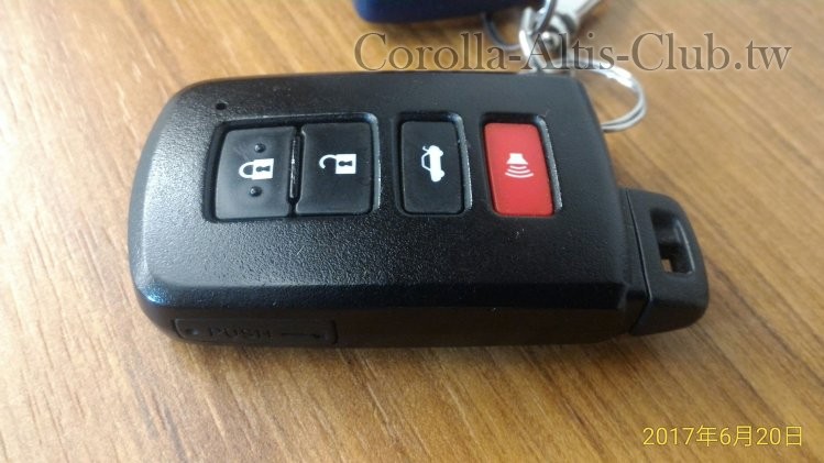

SMART KEY 外觀

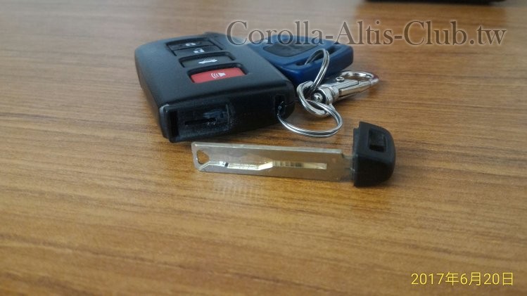

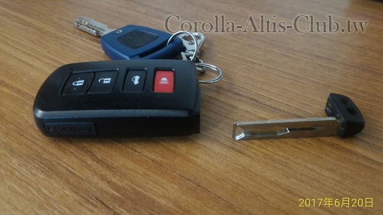

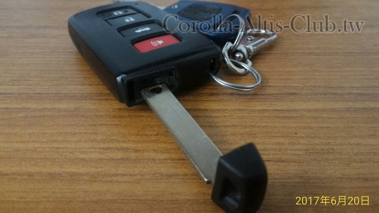

隱藏起來的實體龠匙在這裡(照片中側邊那個方形的要按一下, 才拔得出來)
龠匙拔出來了, 長這個樣子, 用它就可以開車門的
龠匙上面有個凹洞, 等一下要從這裡扳開

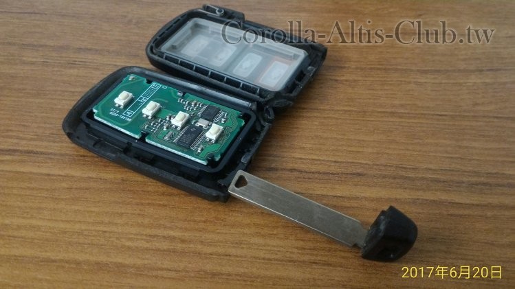

用實體龠匙將這個區域扳一扳, 感應龠匙就可以上下打開了
有4個按鈕

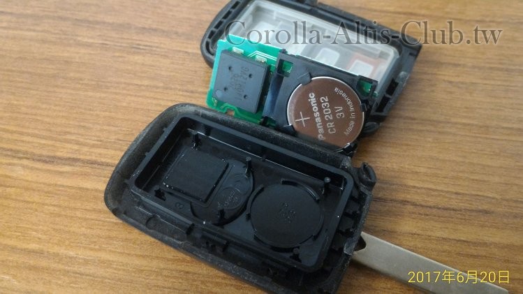

裝好新電池, 依上面的反順序組裝回去
