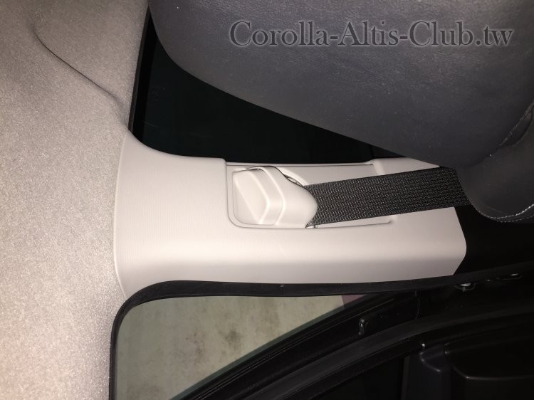

抱歉照片沒翻轉,2016年份的車
我想要在後擋裝行車紀錄器
走現想要從天棚以及飾板內側藏線
做功課許久,除了膠條、A柱飾板、手套箱有試著拆過,
無奈BC柱我不知道如何拆起,
又怕亂拆會拔斷卡榫,
有人提供經驗分享嗎,謝謝。

發表於 2017-8-29 07:02 | 顯示全部樓層
一樣用手扳下來就好

發表於 2017-8-29 08:07 | 顯示全部樓層
B C柱要拆都一樣要先把膠條撥開

發表於 2017-8-29 11:24 | 顯示全部樓層
也可以不全拆,掰開一半塞線進去再拍回就好了

發表於 2017-8-29 11:27 | 顯示全部樓層
不用拆,用翹棒弄出一個縫縫就好...我也是自己裝

發表於 2017-8-30 23:35 | 顯示全部樓層
走門邊的踏板線路比較快吧??你如果有裝倒車鏡頭,跟著線路一起走就好
B柱直接面對它後,雙手直接往外(往身體方向)施力即可,要注意是裝回去時,安全帶的上下調整卡榫別卡住了無法移動
