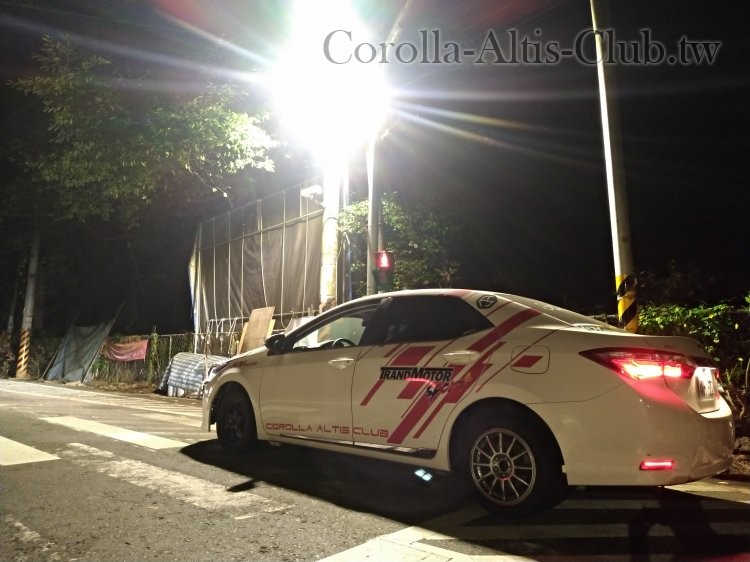

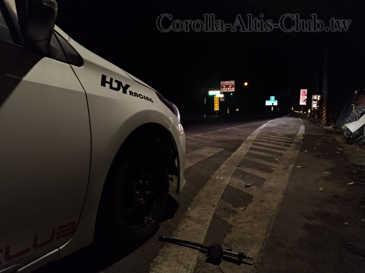

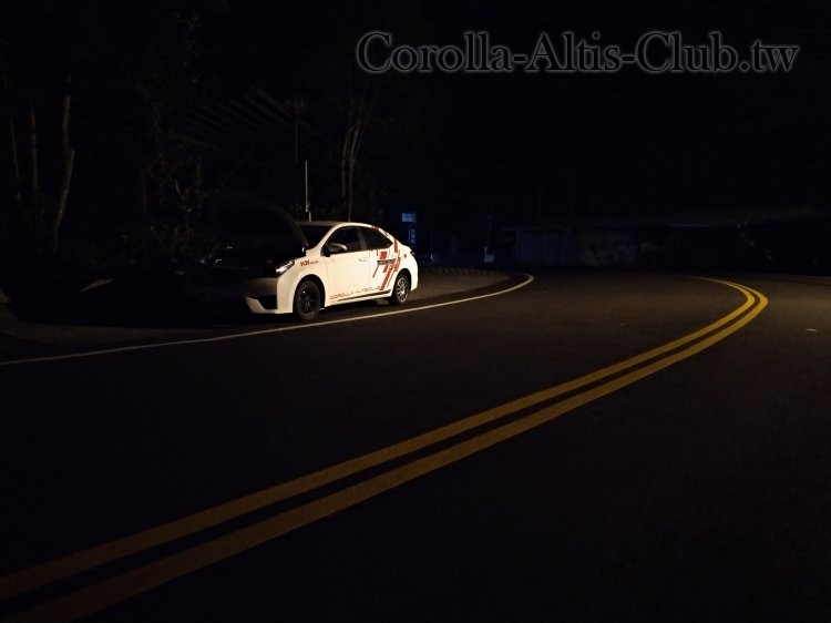

變速箱油更換全解析
上次賽前就有異常狀況
賽後回廠插電腦無故障碼
卸油底殼大量更換變速箱油
一直到最近又要比賽了才擠出時間試車
出發前確認胎壓正常
一路到阿婆彎其實都還算正常
僅有稍微出現檔位退不下去、轉速拉不上來、力量使不出來的狀況
下坡跑沒多久就GG
鎖出力、鎖檔位、鎖鋼帶...通通都來
先是檔位變化出問題
不是上不去
轉速直接拉到破錶斷油
就是下不來
然後開始鎖出力
油門踩到底只能非常緩慢的加速
接著鎖檔位
好像是卡在四檔不能動
手排模式怎麼推都沒反應
最後鎖鋼帶
只能用扭力轉換器開
鋼帶不會鎖定
只能無奈地慢慢開回家
快到家時又恢復正常
這次比賽還要跑嗎...
