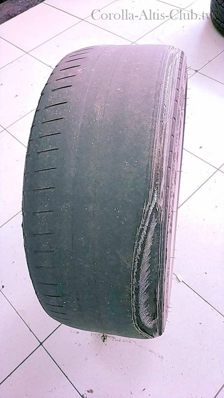

日前開車只覺得蠻跳的,
本來以為只是胎壓的問題,
畢竟胎紋從胎壁看下去還蠻正常的,
但為了安全起見,
還是跟熟識的友人訂了 F1A3,
因為懶惰,
多拖了一週,
遲至今天才去換胎,
誰知一拆下,

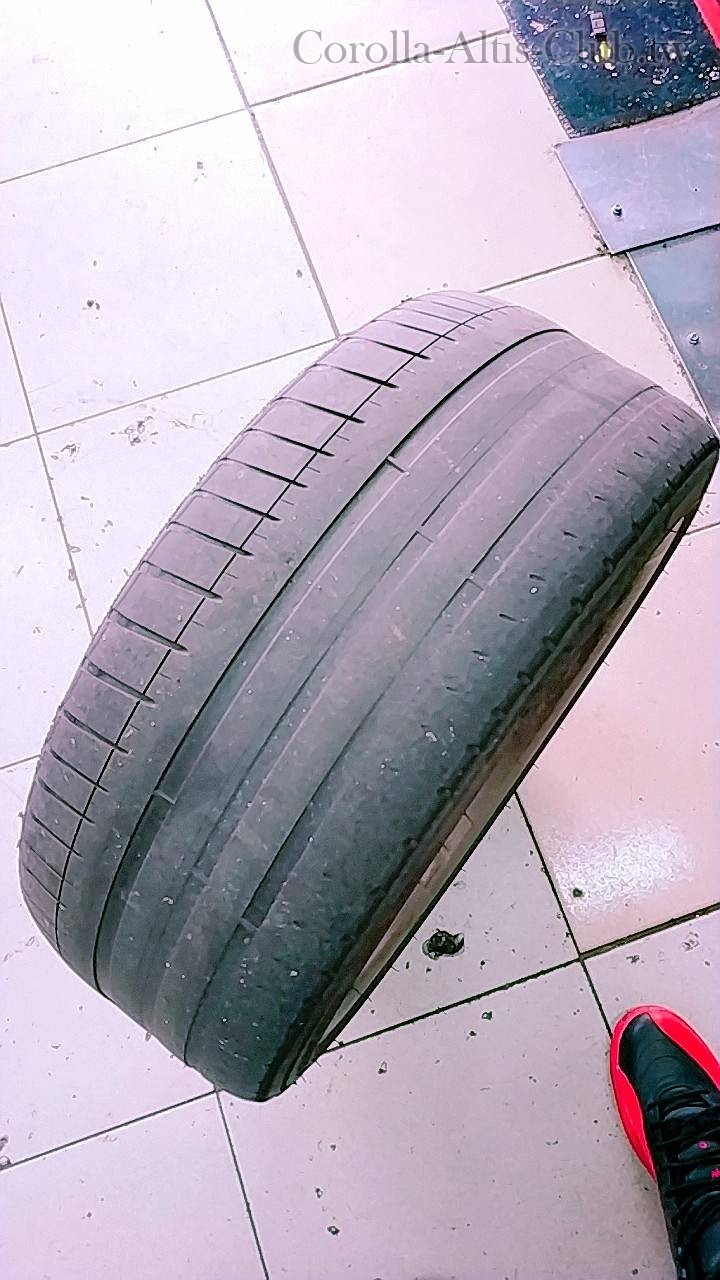

一邊的 PS3 已經磨至簾層,
另一邊也明顯地吃了單邊,
只見師傅一臉冷冷地看著我,
臉上的表情就是你這種客人我看太多了,
算你好運還能把車開過來,
我只好羞赧的拜託師父除了換輪胎以外,
四輪定位也要重作,
也暗暗慶幸我現在人還可以平安無事的在這發廢文說幹話,
所以希望有看到這篇勸世文的四方大德,
請多注意自己愛車輪胎的狀況,
也盡量不要省那一兩塊的定位費用。

磨成這樣真的有點嚇人,我是習慣每次洗車完之後會拿手電筒照一下輪胎看有沒有什麼不正常的磨損.

PSI 38,但師父有說我的定位已經跑掉了,還跑不少才會吃成這樣
