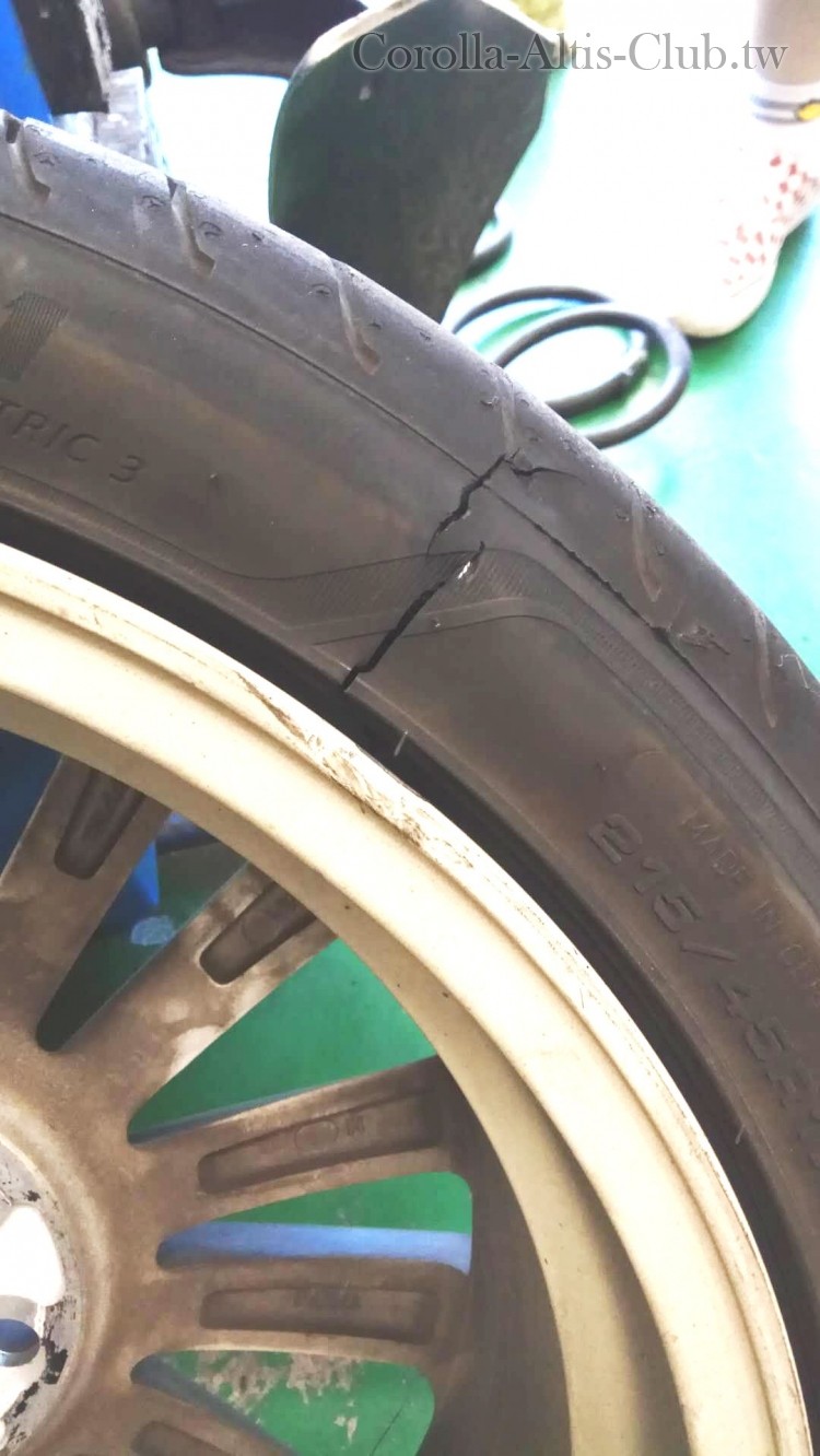

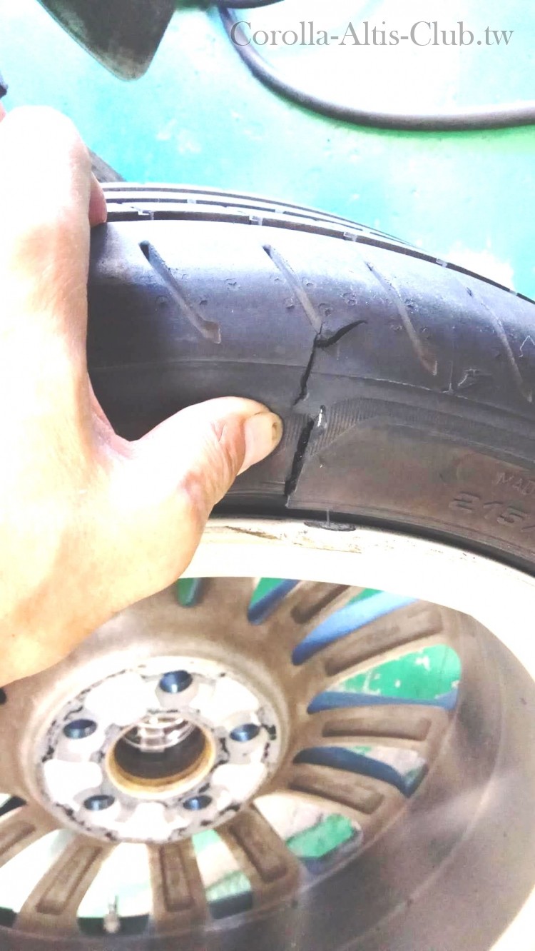

今天我老婆在高速公路上突然聽到一爆破聲,然後胎壓偵測開始叫是右後輪爆胎,就開往停路肩等待救援,到了輪胎店發現右後輪內側爆了,請問大家是不是壓到什麼東西導致爆胎. mmexport1531462851628.jpg mmexport1531462842695.jpg

依輪圈上有傷來看
很有可能

走最外側車道,常常會壓到貨櫃車固定貨櫃的插銷,
是一隻L型的鐵條,一被壓到翹起來直接打胎壁,
我很久以前也破跟你一模一樣的狀況。

這種裂法  這種胎建議別用了

這種裂法有幾種可能  1.輪胎品質有問題   2.外力破壞    3.輪胎老化(大大輪胎使用幾年了  是否有直接曝曬嗎?)   請大大自己考量因素了

這是不可能的,輪胎3月初才換,去年底生產的還很新的,車子都停在地下室沒有機會曝曬.

那就只剩前兩種可能了
