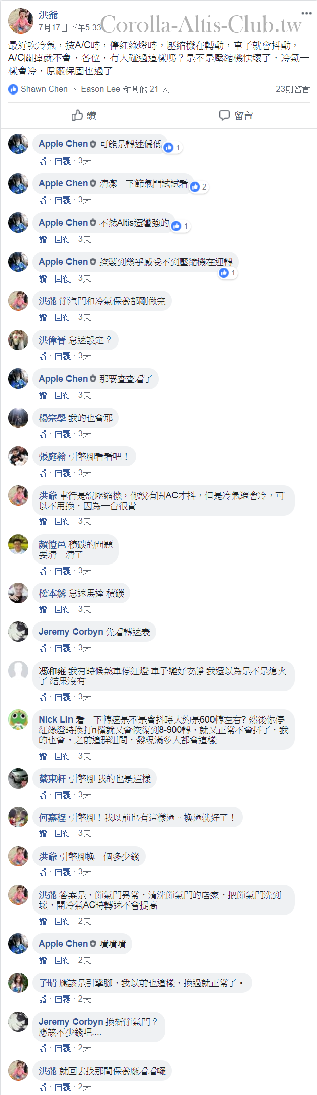

停紅綠燈時壓縮機在轉動車子就會抖動

負載提速器的問題  建議在D檔+踩煞車+散熱風扇啟動+壓縮機啟動+開大燈時(盡量增加附載)做節氣門怠速歸零   可以解決待轉過低所造成抖動的問題   因為一般保養做電腦歸零是在N檔(或P檔)   沒有將變速箱會吃掉動力的狀況一併歸零進電腦   所以這也是在P檔或N檔開冷氣幾乎沒有待轉過低造成的抖動!!   供參考

事主有說是他的節氣門掛掉啦

節氣門掛掉也會(因為他包含提速器模組+電腦)  還有怠速歸零沒有確實做好也會  小弟10代+家人11代也會  但只要確實做好歸零就不會

我的11.5代,開一萬公里也有出現抖動。上次回廠保養反應技師,直接給我做節氣門清潔,還多收了5百。新車才剛開一萬公里,不知道這樣算正常嗎?節氣門洗完目前沒感覺抖動。

進氣流量計髒污.透過清潔節氣門可解決
換引擎腳是比較奇怪的,引擎腳正常使用8年以上15萬公里沒問題

進氣流量計髒污的原因大都是廢油氣回收進入引擎再運用過程造成
廠車競技會使用廢油氣回收筒純化燃燒室油氣提昇引擎效能

事主有說是他的節氣門掛掉啦
