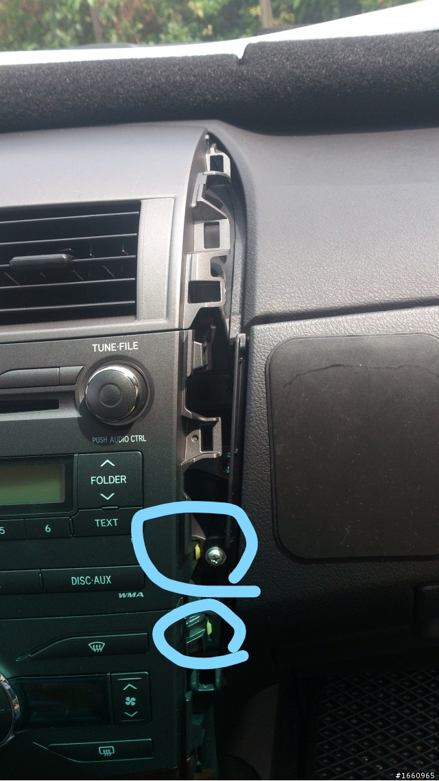

發表於 2024-8-18 15:54 | 顯示全部樓層
請問一下扣在主機的這個黃色卡扣要如何拆?我的是11代,拆除固定車機的4個10號螺絲後還是卡在這卡扣不會拆[/img]
