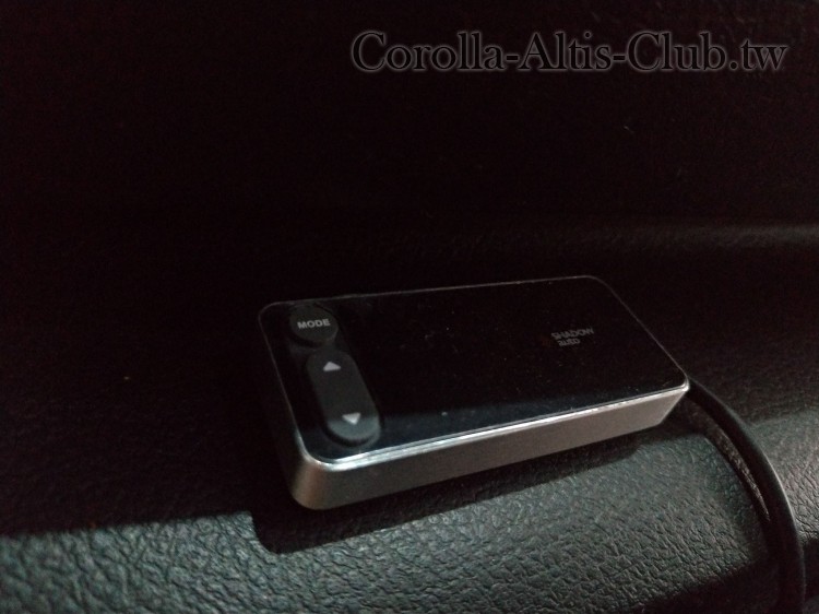

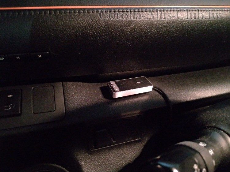

大家應該是知道這個神奇小方塊吧?
電子油門控制器!
論壇駐點廠商請我幫忙測試的
試了好幾個月
直到現在才有空發文分享心得

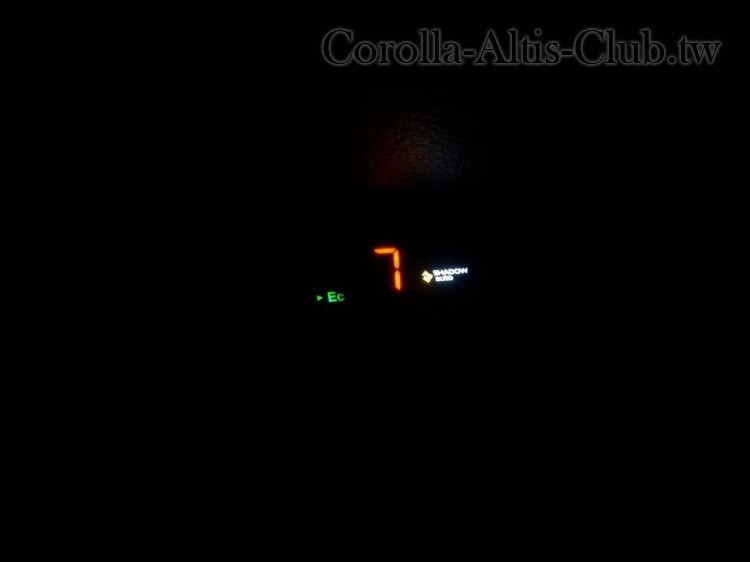

綠色是節能模式
有七段可選
不囉嗦
我們直接開到最大
油門大概只會給你1/3
也就是說
現在踩到底的感覺
就像以前踩1/3一樣
有效解決起步輕踩油門就爆衝的困擾!
老實說
就算我自認很能夠控制油門
但是起步我還是得小心翼翼的踩
有時候換台車還是換雙鞋
第一腳下去還是會爆衝
只是我很快就能夠適應
有點電子油門控制器之後
隨~便~踩~
輕~鬆~踩~
怎麼踩它都不會爆衝
永遠都順順的起步
畢竟踩到底也才兩千轉而已
在這邊強烈推薦給有右腳肥大症候的朋友
以後再也不用小心翼翼了
放心踩下去就對了
但也是有個後遺症
就是踩到底也才兩千轉
如果想要超車會心有餘而力不足
請自行考量囉~

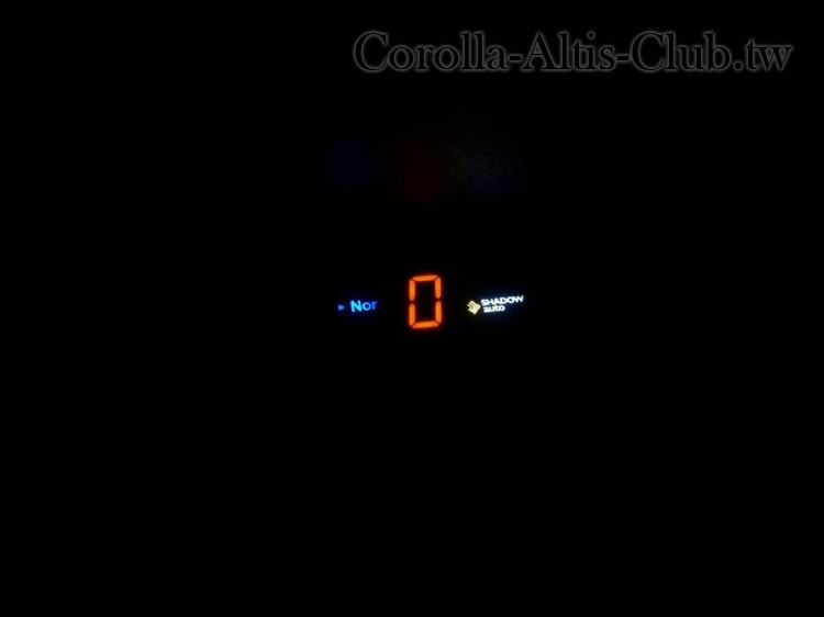

然後千萬不要在踩著油門的時候切換模式
有可能會因為油門突然改變導致危險

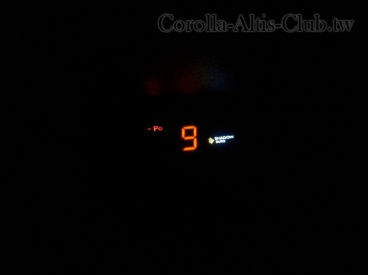

浪費能源模式有九段
開到最強差不多跟節能模式相反
就是油門給三倍
也就是說
當你踩下1/3的油門時
差不多等於全油門了
但是繼續踩也不會比較多就是了
輕踩油門反應速度變快很多
一般使用者需要動力時踩踏會輕鬆許多
適合希望輕輕踩就有大動力的人!
但是老實說我覺得意義不大
要多少油自己踩就好了啊…
至於這個怪畫面
則是隱藏的彈射模式
據說碰到就是全油門
我還沒試過…
