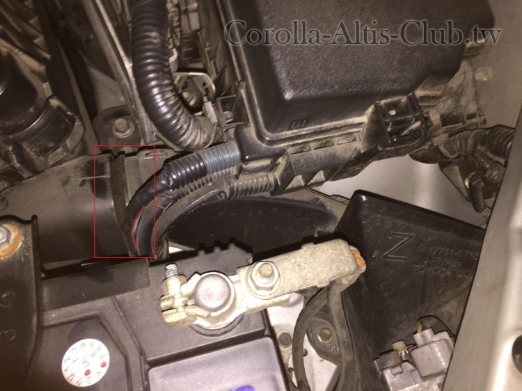

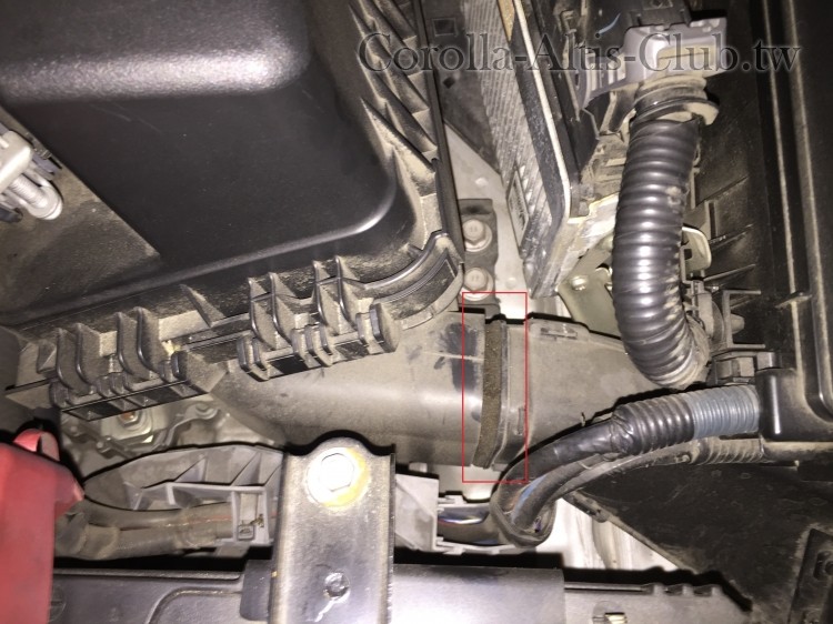

巡視引擎室發現該部位似乎有間隙,為進氣口連結空濾安裝座那段的部位(材質類似海綿)搖動空濾安裝座會往前密合,放開又鬆脫...請問各位車友是否有類似情形發生?這樣對車會不會有影響?

沒影響 空氣流量計前 都沒影響

我的也是這狀況耶....在思考要不要用膠帶黏起來.....

不影響   那是空濾前  如果是空濾後就糟糕了   那部份不要固定  因為發動時空濾箱本身會震動  而引擎進氣管入口是固定的(有扣一個釘扣在引擎室鋼樑上)  所以會留一點空間讓它震動是正常的  別擔心

應該說是因為還沒經過空濾箱才不影響    如是是在空濾後段  那這樣就糟糕了  因為空氣會選擇由阻力較少的部分流動  這樣空濾就失去它的作用了...

在空濾之前還好
而且他有海綿加減塞著

正常的

正常  引擎使用時是會擺動的  固定它是適得其反  設計者沒那麼笨的

那個再久一點,低轉會出現叩叩叩的聲音,會以為是引擎腳壞,中間鎖螺絲即可
