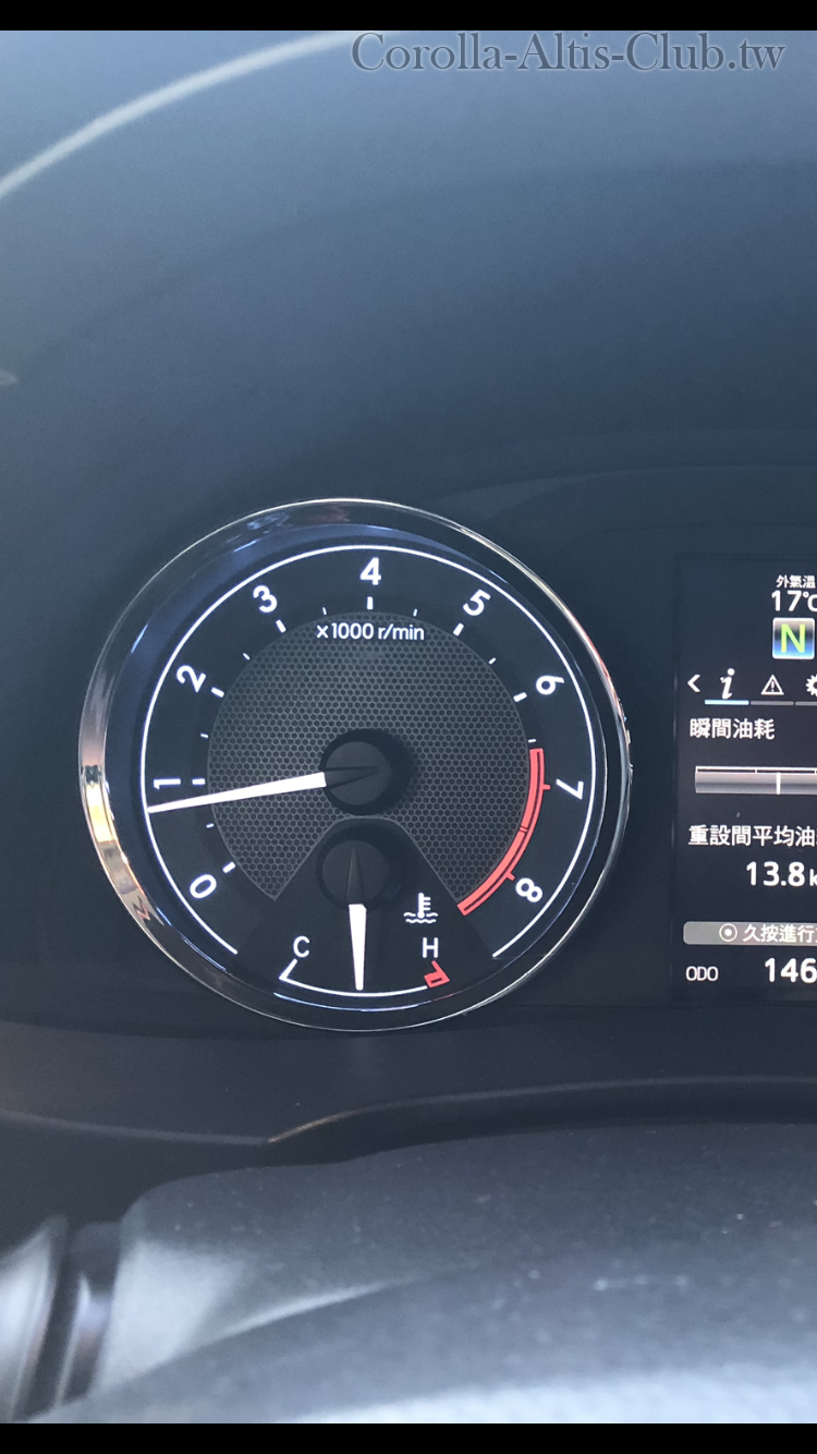

請問各位大大,Altis11代,儀表板上的引擎溫度會有中間偏高一點點的情形嗎?是否是正常?

看儀表 是有一點點偏高
用診斷電腦進去看引擎水溫幾度    水溫如果都正常的話就是儀表或是水溫感知器不準

建議檢查一下.有點略高

差不多,除非還會再往上飆那一定有問題

我的也是顯示這樣.....

正常  水溫50幾度之後到90度左右  都是這個位置

照片這樣看起來在中間呀

我2016年的 跟你也差不多這樣

好像有一點偏高.... 小弟家人的好像沒那麼高  可是大大水溫指示那個位置有點尷尬  好像正常又好像稍稍高一點...不知道诶.....    應該要插電腦確認水溫了    如果確定數值還請大大分享   還有建議先從風扇檢查看看  現在因為天氣不會太熱   所以還不太會拉水溫   所以可以試看看原地怠速水溫到達95度左右時是否風扇會進入高轉(不要開冷氣  不然會進入低轉  天氣不夠熱  溫度會上不去  還有注意不要因為風扇真的壞了而過熱燒引擎==>100度就該熄火了 )

這錶又不是多精準  當水溫達到50多度時已經就是這個位置了  只要跟原先沒有差別就沒有問題
