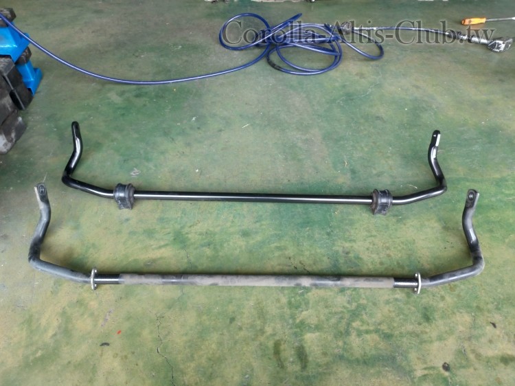

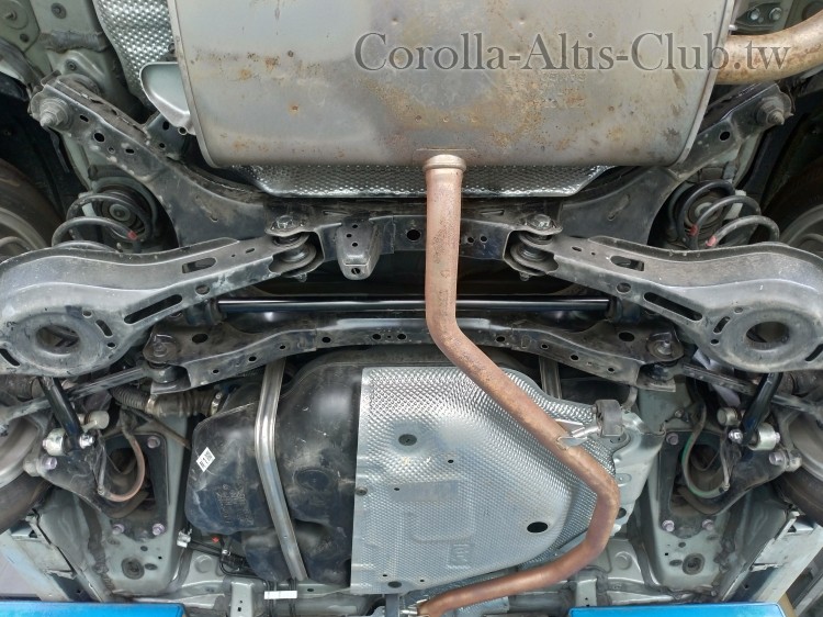

跟防傾桿工廠老闆討論完之後
他剛好閒閒沒事
當場就把我車上的原廠防傾桿拆下來
馬上開工打樣製模
沒兩天就做了支樣版讓我測試
原廠空心管改成實心彈簧鋼
但是管徑差不多
所以可以沿用原廠橡皮跟固定座
有效降低成本
首先要測試看看日常駕駛的舒適性會不會有影響
然後再測試看看載重的狀況如何
最後再進行激烈操駕
測試看看對車輛動態的影響
是否真的能夠提升操控性
是否真的能夠提升車輛極限
是否真的能夠讓車子變的更安全

原廠空心管?就感覺很弱
 樓主| 發表於 2019-4-21 23:06 | 顯示全部樓層
tom3300 發表於 2019-4-21 13:01
原廠空心管?就感覺很弱
但是夭壽粗的
比RAV4還粗@@
