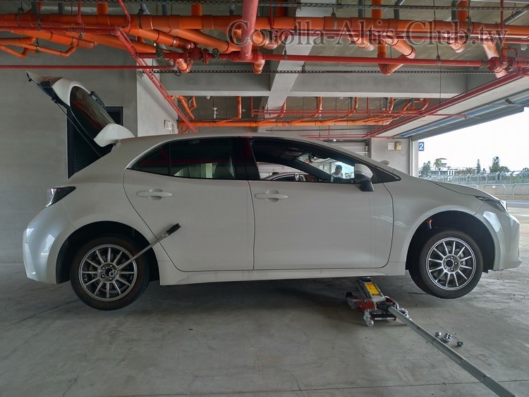

還是提早一點保養好了

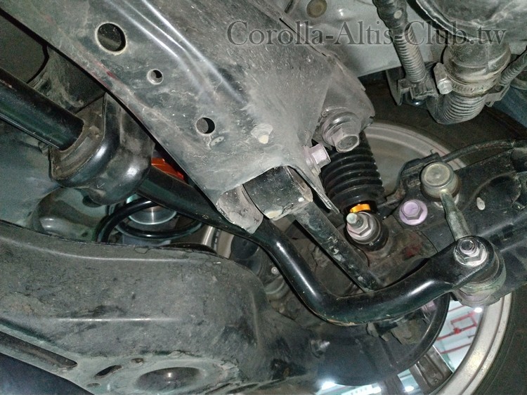

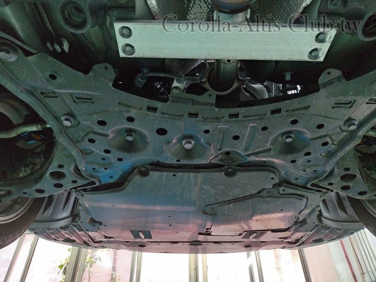

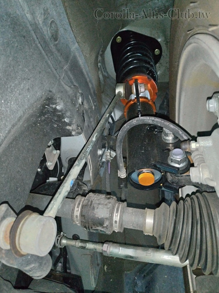

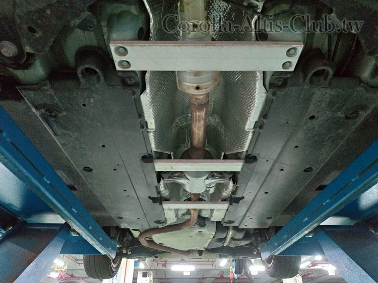

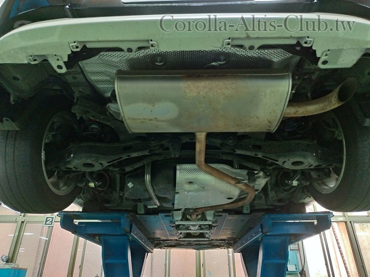

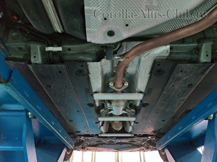

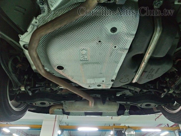

頂起來了就順便檢查一下底盤
做出發前的最後確認

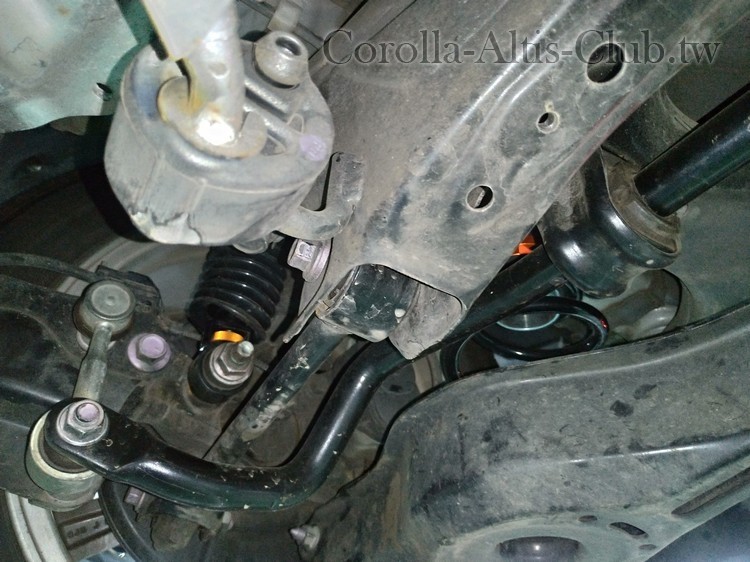

Auris安全性提升套件開發Part5
改裝了避震器
採用特別的倒叉形式
桶身在上、調整鈕在下

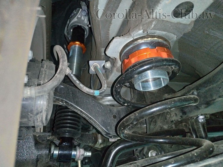

Auris安全性提升套件開發Part4
改裝了防傾桿

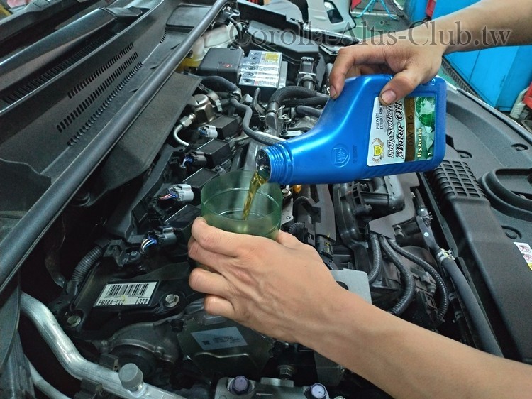

洩下來的油果然還很乾淨

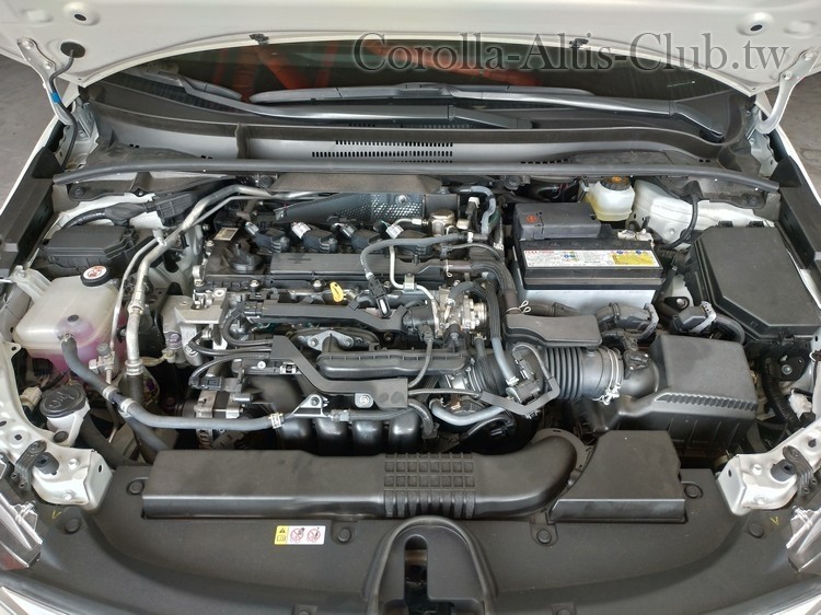

記得Auris的Dynamic Force新引擎
要用新式機油芯
雖然舊型也鎖得上去
但是結構不一樣
老樣子
Auris專用飛寶0w16機油

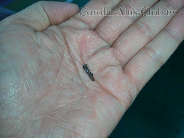

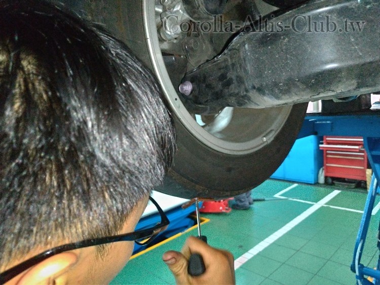

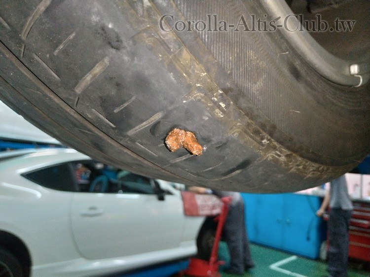

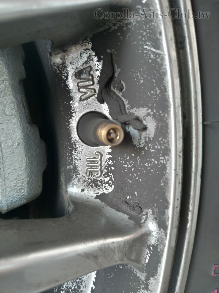

保養前一天剛好胎壓亮燈了
胎壓稍微下降
細心的技師幫我找到中釘
並進行補胎
這樣就安心了

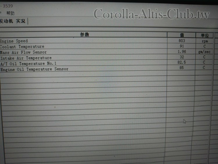

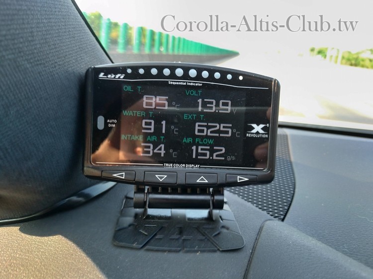

數據分別是:
油溫 電壓
水溫 排溫
進氣溫度 進氣流量
特地插原廠電腦
數據分毫不差
不是唬爛我的

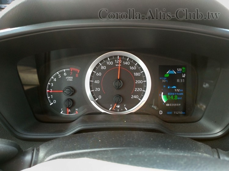

順便分享一下定速123的數據
越往南開越熱
變成這樣

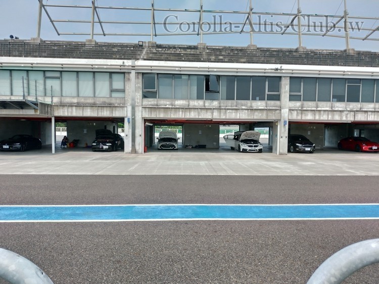

到著
換上Altis用剩的圈胎
除了防傾桿跟避震器以外
全原廠
僅換裝Auris專用飛寶0w16機油

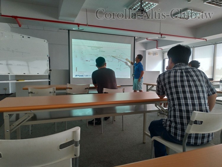

上個課
準備發車
先是教練帶跑三圈

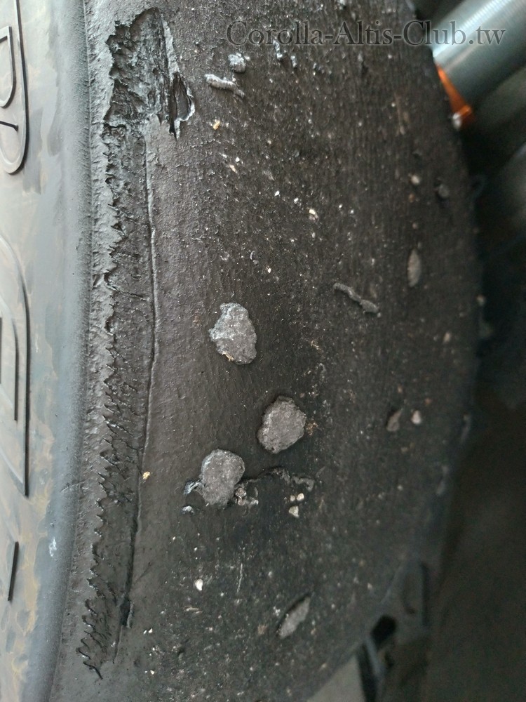

這樣有用力跑吧?
輪圈上面全是來令粉塵跟輪胎屑

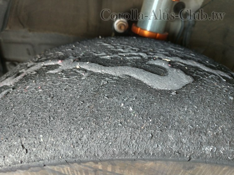

結果第一個回合輪胎就掛掉了Orz...
Auris第一次跑大鵬灣也是第一個回合輪胎就掛掉
Auris挑戰大鵬灣國際賽車場殘念
難道這是Auris的大鵬灣魔咒?

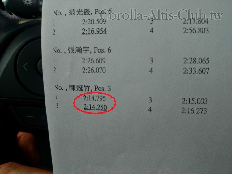

不過還好第一回合前兩圈就有把成績做出來
足足比上次快了1.5秒
Auris挑戰大鵬灣國際賽車場
相信如果有正常的輪胎可以用
快3秒應該沒問題
同底盤的12代Altis應該可以比照辦理
