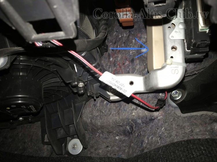

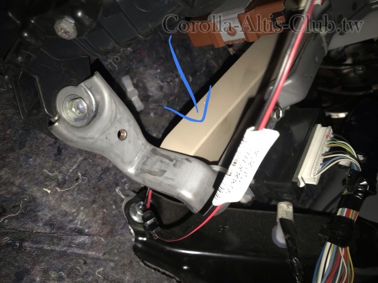

如題,請問有大大知道箭頭所指那個加裝的產品是啥功能嗎?就綁在手套箱後方,實際接線位置要等有時間才能查線了!
發表於 2019-5-15 00:27 | 顯示全部樓層
負離子產生器?

a大 是的  車美x的   還有大大一段時間後  需更換時可以自行拆掉   因為會有一種高頻音出現   至於要不要再裝  你可以到時拆開來看再考慮吧

A大說的對,就是負離子產生器
保養單上800多塊那個,產生臭氧用的
這個東西一年換一次,感覺沒什麼用

感謝各位的解答,小弟會詢問的原因是因為車上GPS的訊號很差,裝了AR-50天線拉到後保桿上也無效,想說是否因為車上有其他電系產品會干擾導致,目前看來只能再查查看了。
