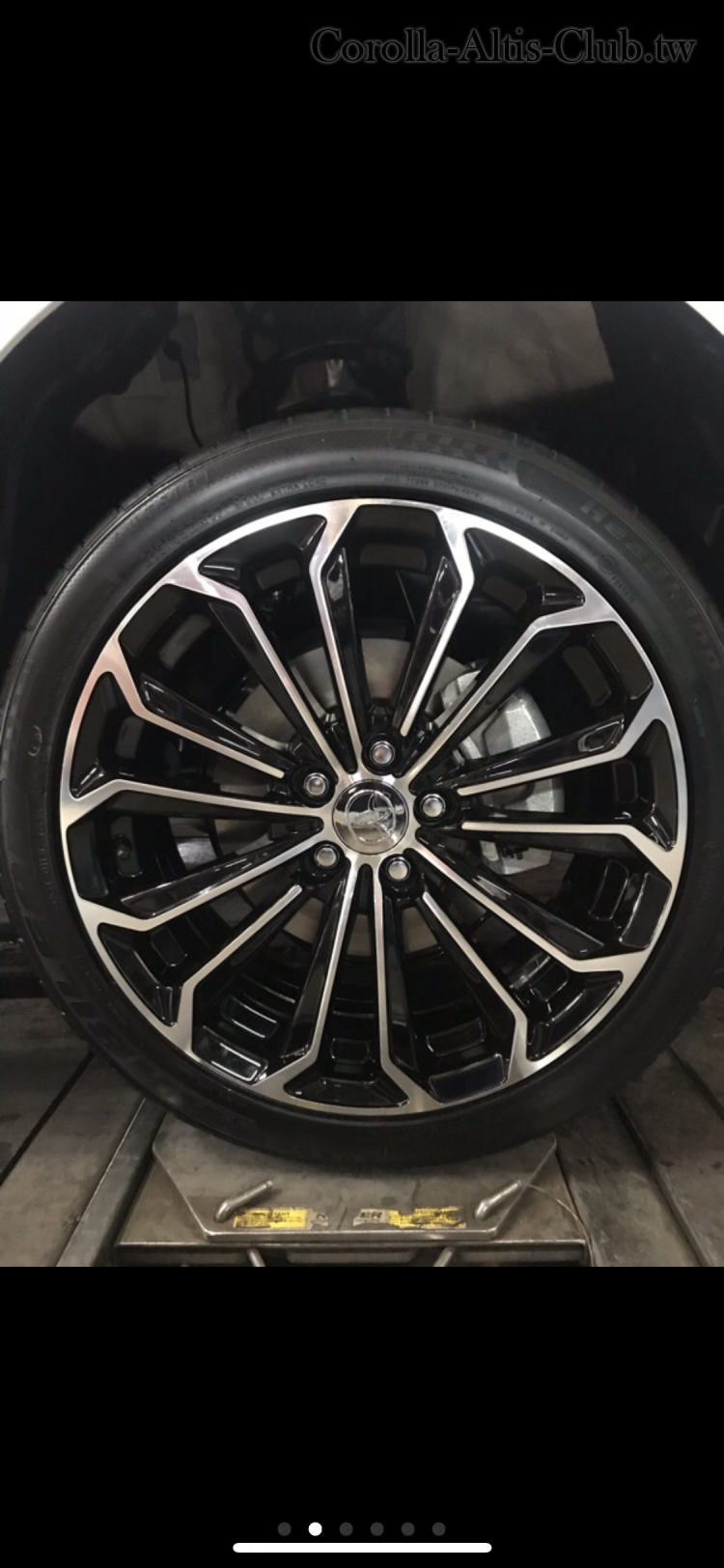

弱弱的請問一下!如何在鋁圈在車上時拆下中心蓋
圖片是我的鋁圈樣式
麻煩各位了~~

發表於 2019-5-23 02:20 | 顯示全部樓層
其實有點難@@
58970
鋁圈拆下來的時候倒是很簡單
戳一下就搞定了

發表於 2019-5-24 08:14 | 顯示全部樓層
隔空抓藥一下
第一、看看蓋子周圍是否有一細縫,可以用一字螺絲起子撬開
第二、若沒有縫隙,拆下輪胎,由輪胎的背面,用起子由內向外推
發表於 2019-6-8 01:20 | 顯示全部樓層
好像是內嵌式的,只能破壞或拆輪胎

發表於 2019-6-8 14:40 | 顯示全部樓層
這蓋子都勾很緊
實在沒辦法不拆胎就能脫離
用一字起子硬弄鋼圈一定會傷到
我到是想到一個方法,找凹痕修復的工具
用熱溶膠黏一個扣子在中心,直接用拉的試試看了
