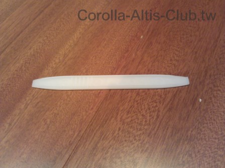

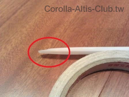

1.室內燈殼都是塑膠件避免拆卸時弄傷外框推薦使用"翹殼棒"來達到無損施工
翹殼棒
翹殼棒
翹殼棒
前端斜面方便插入燈殼
前端斜面方便插入燈殼
取其前端斜面方便插入空隙

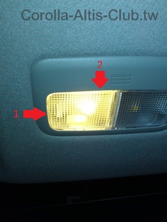

2.閱讀燈拆卸方法
IMG_20140101_132755.jpg 使用翹殼棒依序由1到2拆下

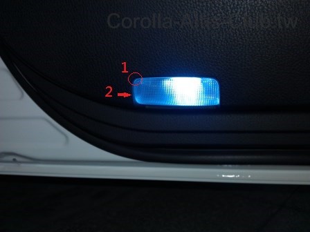

3.車門燈
IMG_20140101_132930.jpg 使用翹殼棒依序由1到2拆下
IMG_20131222_155932.jpg 使用側發光LED,此款LED有超過安裝範圍一點點不過沒有影響

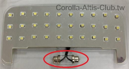

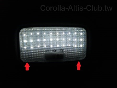

4.室內燈
IMG_20140101_132704.jpg 依箭頭處拆下,這是已經更換完成的照片

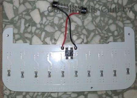

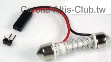

21311197519291_222.jpg 使用室內燈片原來附的接頭比較長一點很難裝所以將接頭替換成伸縮雙尖接頭 , 拍賣關鍵字:TOYOTA 室內燈*燈片反射面有一層保護膠膜安裝完記得撕掉
21312059127159_350.jpg 伸縮雙尖接頭
IMG_20140101_131921.jpg 替換完成,這邊要用到烙鐵

補充:
如沒辦法使用烙鐵的可以考慮以下方案
A. 用銼刀把兩邊修一修
B.把外殼旋開把中間的塑膠管修短一點
