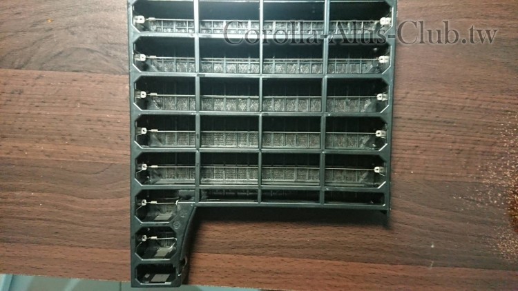

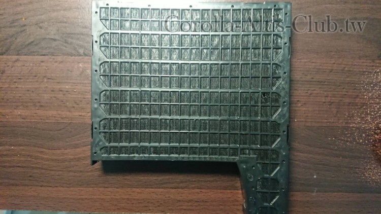

小弟爬文後,研究出該怎樣更換冷氣濾網後
於是自行拆開檢查冷氣濾網是否髒汙要更換時卻發現....
長的怎麼跟一般車用冷氣濾網不太一樣
似乎長的跟家用冷氣濾網比較像

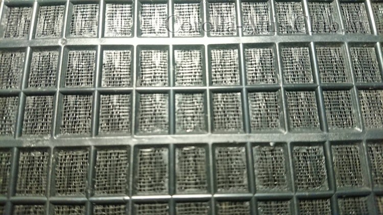

而且詭異的是...竟然鐵絲在濾網盒的上方可以通電的樣子
想請問一下,有人知道這種濾網名稱是叫做什麼嗎?
因為看到濾網有些地方已經破損想更換了
如果想自行更換,外面有在賣嗎?還是一定得回原廠更換呢?
謝謝
冷氣濾網正面

冷氣濾網背面

放大圖

這個在空調上稱之為靜電集塵式濾網
主要是利用裸露導線(或極鈑做成尖點)
加以高電壓產生電場來捕捉灰塵
因為大顆的灰塵通過速度太快(加速度)
所以這種只能捕捉很微小的灰塵
一般都是需要在靜電集塵器前方加裝濾網
先過濾掉大顆的灰塵後,在由靜電集塵器做最後的捕捉
由於這個是需要給電源去產生一個高電壓的
所以在車上要使用這種濾網必須拉一條線到手套箱裡面去
而且若前方的濾網不是活性碳濾網,那麼是沒有去味的功能的

回A大,這是裝在冷氣濾網的地方。剛剛打電話去問業務了,原來這叫做"電子式冷氣濾網",所以有google搜尋到本論壇先前也有討論過了,原來是不用更換但要定期噴槍清理,只是外面好像沒在賣,看來有破損只好要回原廠更換了,謝謝

回樓上R大,這是我從Altis 11代車上的手套盒拆出的冷氣濾網哦

喔..第1次見到
買3M就行(目前感受有比原廠550元較好)
camry altis vios yaris 共用
