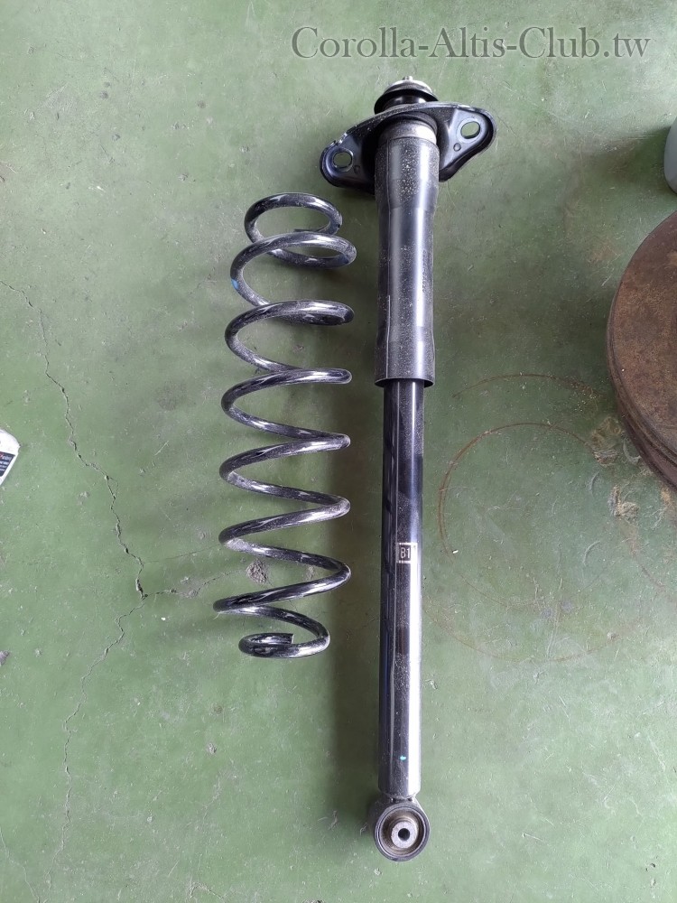

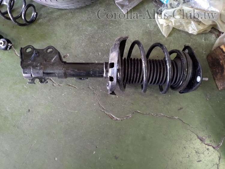

原廠採用的是漸進式彈簧
主要就是舒適性的取向
透過較小的環狀來吸收路面小震動
利用較大的環狀來支援大坑洞的衝擊
好處是行經爛路如履平地
壞處是路感模糊
車子跑他的
我們開自己的
兩個好像不相干似的
當然有些人
或者說大部分人的需求就是這樣的
媽媽買菜載小孩何需知道車子跟路面在搞什麼?

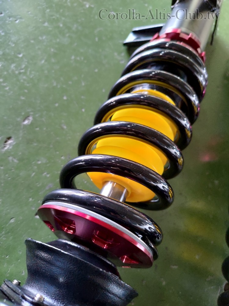

我改裝的避震器採直卷彈簧
反應更快更直接而且線性
所以更能感受的車子與路面的狀況
也較能預期車輛的動態
還有比較快速的重心轉移
不會有慢半拍的狀況
簡單說
就是傳說中的人馬一體啦!

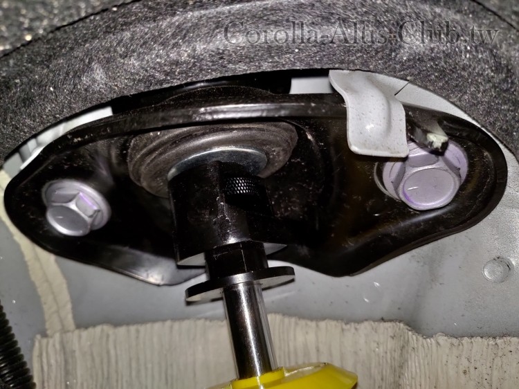

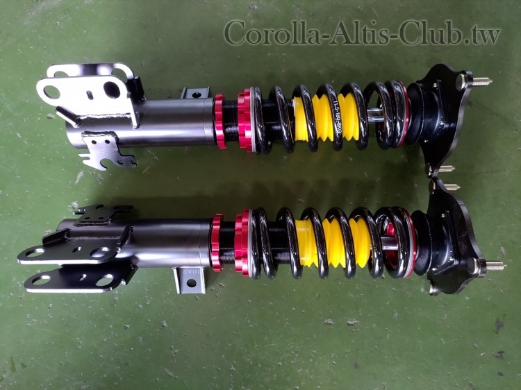

我改裝的避震器採單桶式設計
一樣有反應更快更直接的好處
而且散熱較佳不易熱衰竭
還能調整阻尼強度
所以一樣更能感受的車子與路面的狀況
也一樣較能預期車輛的動態
以及比較快速的重心轉移
不會有慢半拍的狀況
而且不會因為長時間駕駛較差路面
導致避震器熱衰竭軟腳
還能因地制宜的做調整
下賽道的時候可以把阻尼轉到最硬32格
一個人跑山的時候可以把阻尼轉個20格
載全家人上山下海時可以轉10格就好
平常市區買菜可以放到最軟0格
隨心所欲
完全直上
不必修改

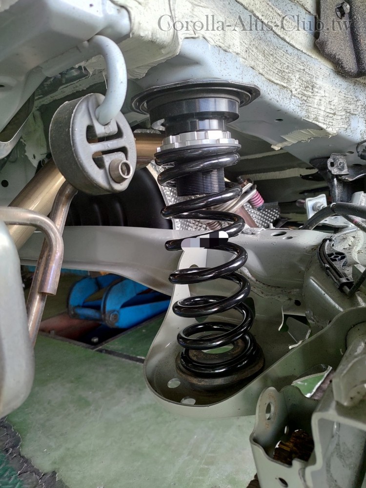

無須鑽孔
手伸進去後輪拱就能調整後懸吊阻尼

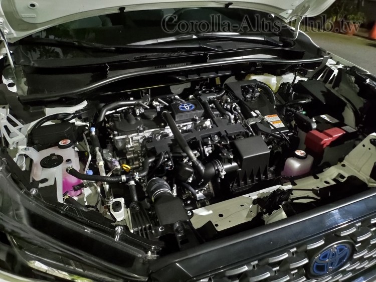

引擎蓋打開
就能調整前懸吊阻尼
逆時針轉軟
順時針轉硬
完美!

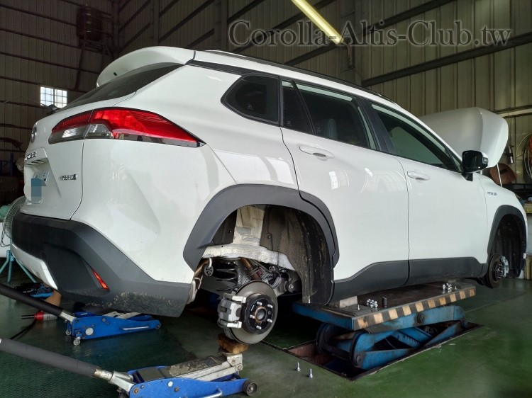

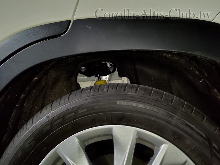

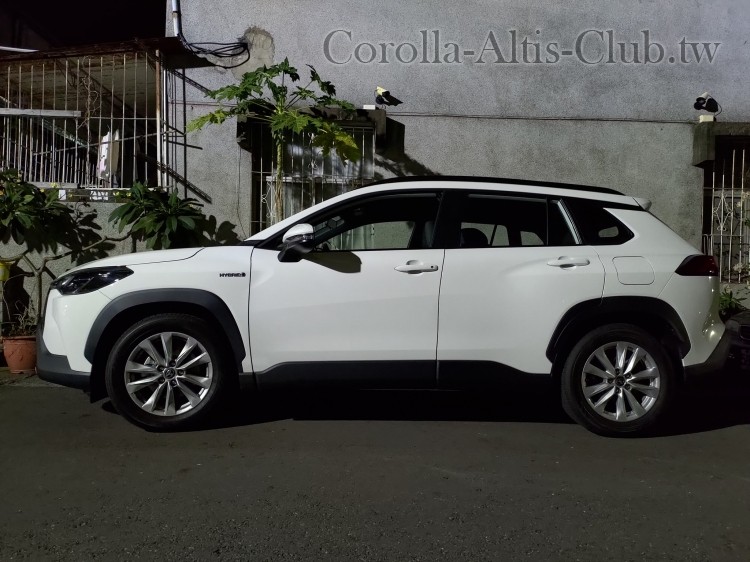

稍微調整了一下高度
覺得這樣好看些
不然輪拱實在是太空曠了…
最高可以接近原廠高度
最低可以藏輪
任君挑選
最後就是要來找益哥做一下四輪定位
為這次的改善畫上句點
裝好有先在附近繞一圈
又回去調整
幾次之後他們滿意了
再換我開出去試

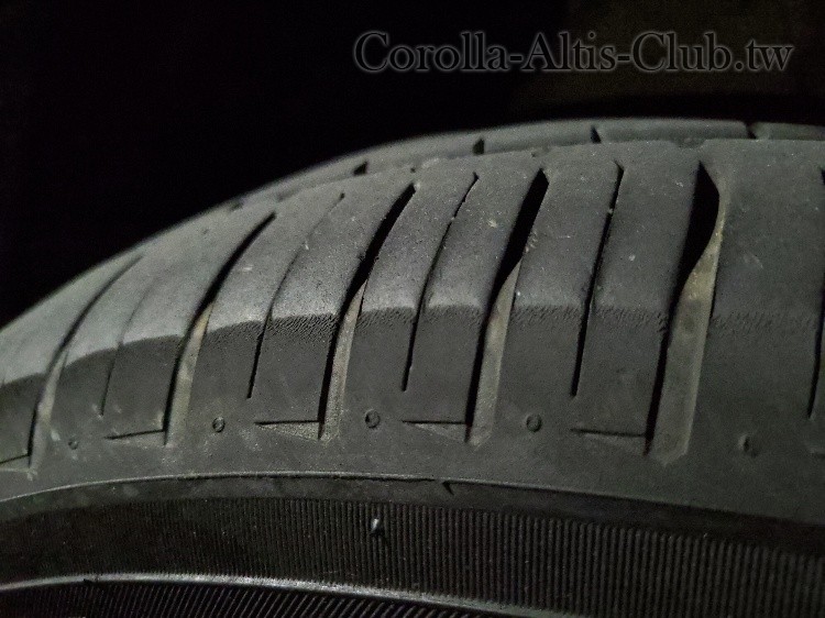

回來發現胎肩已經吃成這樣=.=
該不會磨合期都還沒結束輪胎就磨完了吧?
