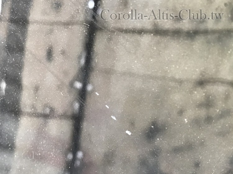

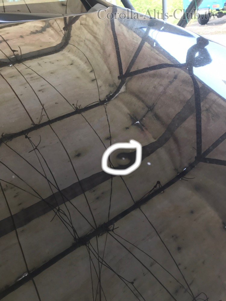

車子停門口突然發現有白圈處像BB彈的凹痕還有另一處連續四個掉漆,不知道是被石頭噴到造成還怎樣,請問有人有處理過這種問題嗎?

發表於 2020-11-13 08:38 | 顯示全部樓層
要怎做全憑車主您自己的決定
不講究的話... 去買車漆筆弄塗一塗...凹痕一定看得到,也看得出車漆筆塗的位置
稍微講究點的...車漆筆弄好後再用2000號以上砂紙+打蠟上蠟...但是凹痕還是看得到...車漆筆的位置會比較不明顯
再講究點...還可以自己補土+上亮光漆+打蠟...但這麻煩多了
當然花$找廠商烤漆...也可以...只是花$又得等好幾天沒車用

應該是石頭沒錯
我也覺得點個漆就好了

如果是開在路上被石頭噴到掉漆的或許過陣子就無感了,只是因為車子都停戶外,一開始以為凹痕是被人家用BB彈惡作劇的,所以才想說問問車友石頭噴到有辦法噴到板金凹這樣
