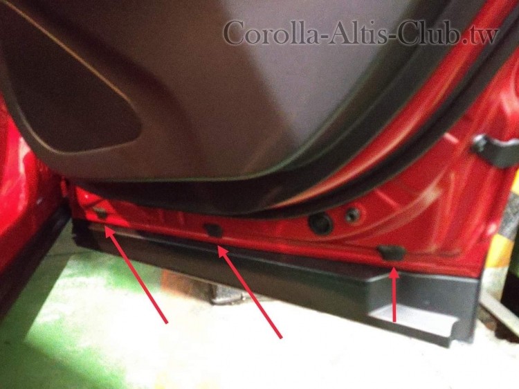

那是用來調節水量  不要讓他容易翻到門檻上   此外還有避免塵土由上沉澱阻塞   不拔一樣會排水的.....如果不會排水  早就滿到從車門防水布滲到車室內   車廠沒那麼傻吧

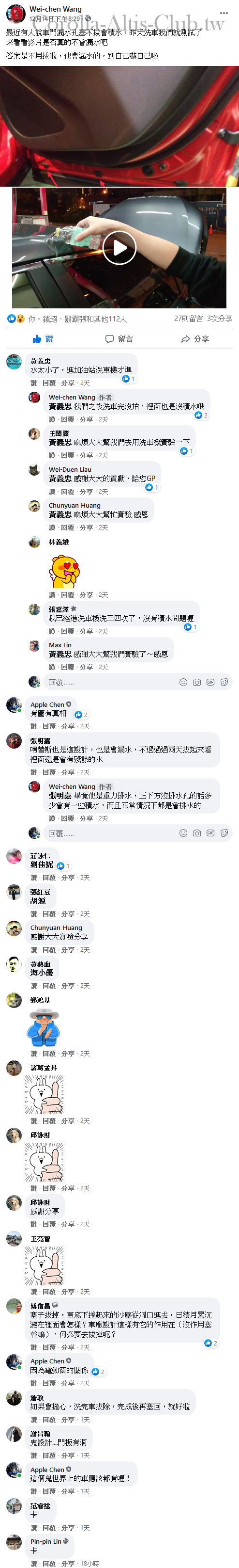

由於我看不到影片所以只能看到這個網頁顯示的畫面
這個畫面測試倒水ˋ的地方在車門上方,應該是要倒在車窗水切的地方
車門下方排水孔是在排由車窗水切進入門板內部的水
那個塞子絕對會排水,不會排水的話門板內就可以養金魚了
這種事情若是車廠沒顧慮到,那他就不用做車賣車
若要說日後砂石阻塞也不用擔心吧!!  一個車門總共有幾個孔,全部一起塞??
