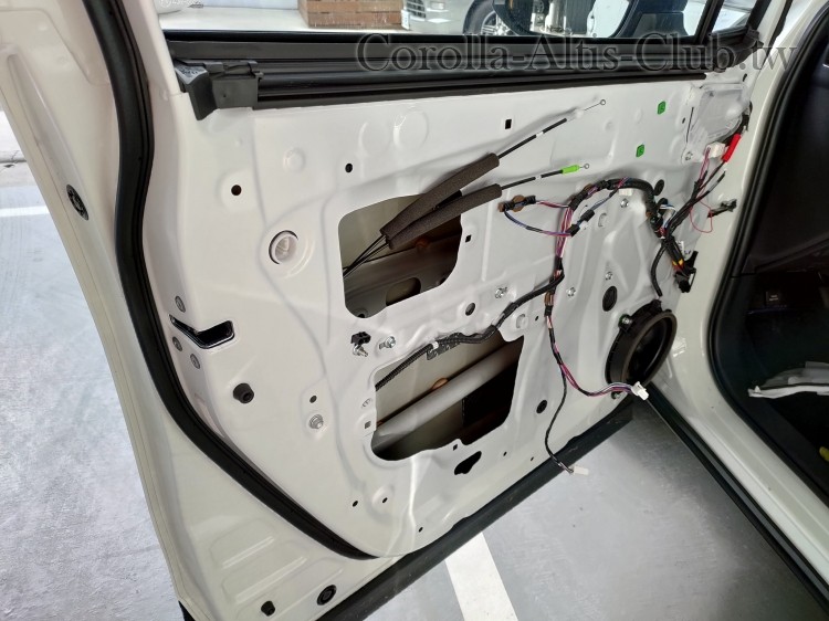

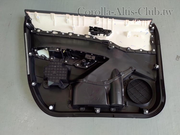

交車剛好兩個月
門板至少已經拆三次
這次要來做隔音的強化的
連分貝計都拿出來了
感覺是不準確的
數據會說話
強化前/強化後皆用儀器測量
再跟大家分享結果

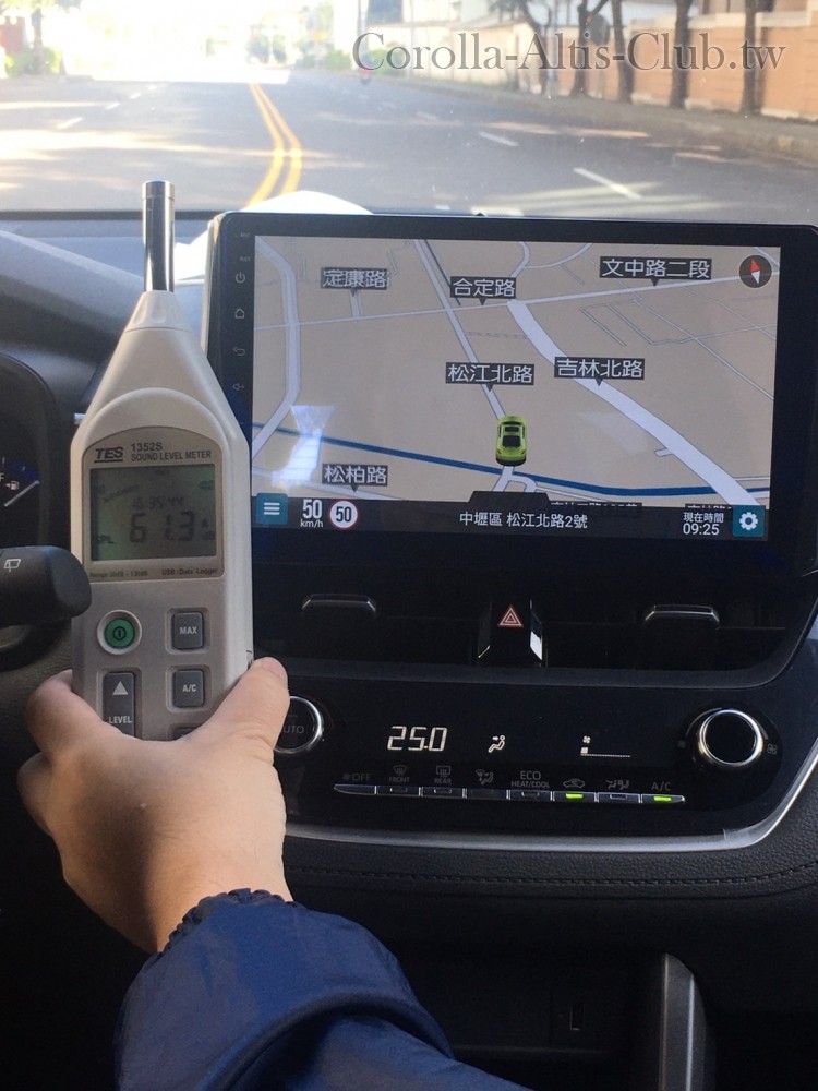

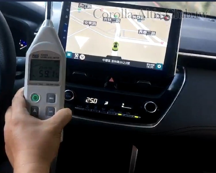

強化隔音前先用專業儀器分貝計測量
靜止狀態幾乎無聲測起來大約五十幾分貝
市區行駛大約六十幾分貝
相當於小聲談話
高速行駛大約七十幾分貝
相當於大聲聊天
順便科普一下
別想說五十幾、六十幾跟七十幾好像差不多
分貝的算法不一樣
大10分貝的音量強度是大10倍的
所以大20分貝的音量強度是大100倍的喔~
也就是說差個幾分貝其實就很有感了!

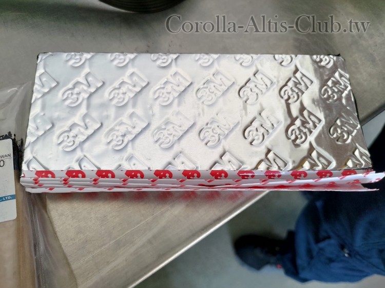

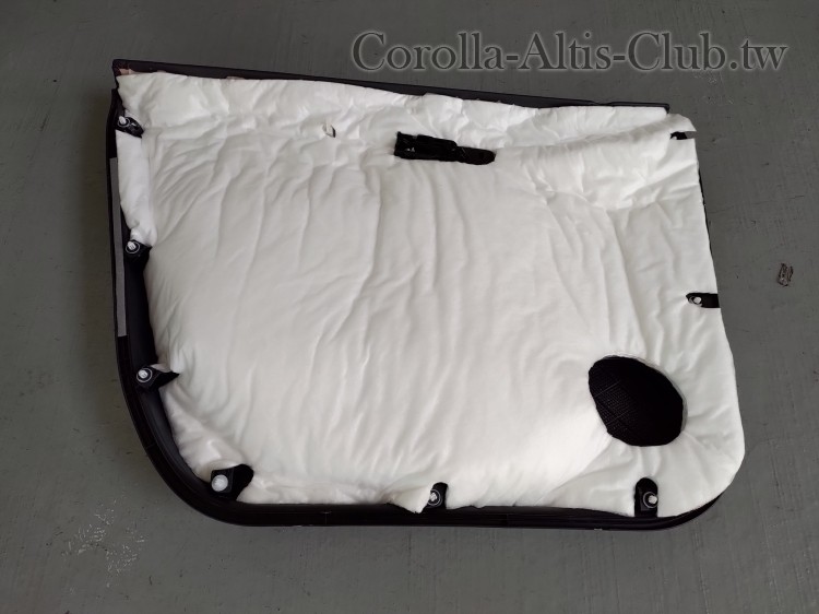

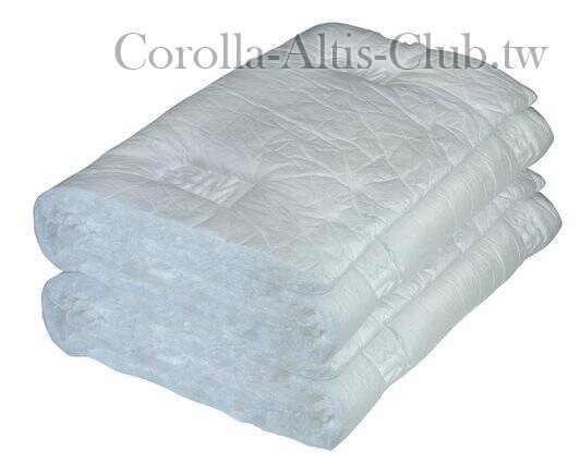

他們採用知名品牌的解決方案
首先塞好塞滿汽車吸音隔熱棉
不只是知名品牌還是日本製!
什麼防焰啦~無毒啦~效能啦~耐用啦~
甚至連發霉都考慮到了
通通不必擔心!
制震墊一樣是知名品牌
而且還有個小小實驗裝置
https://www.facebook.com/groups/corollacrossclub/permalink/396797718236827/
讓大家體驗高性能制震墊的威力
只要重點貼上小小一塊就有大大的效果!

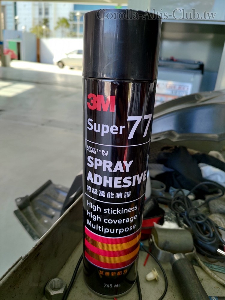

連噴膠也是知名品牌
完美的知名品牌解決方案
安全、可靠、有效

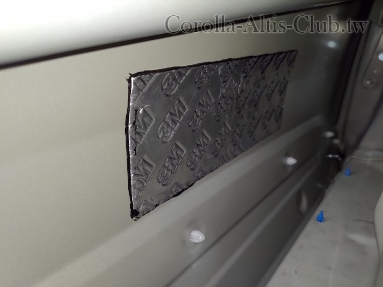

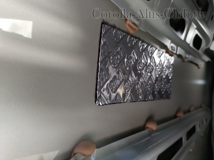

原廠車門有些空洞沒關係
內側塞滿知名品牌吸音隔熱棉
外側貼上三片知名品牌制震墊
從前面的敲鑼小實驗可以知道
只要貼一小片制震墊就可以有相當的效果
知名品牌工程師也說貼滿的差異不大
內龜板拿下來

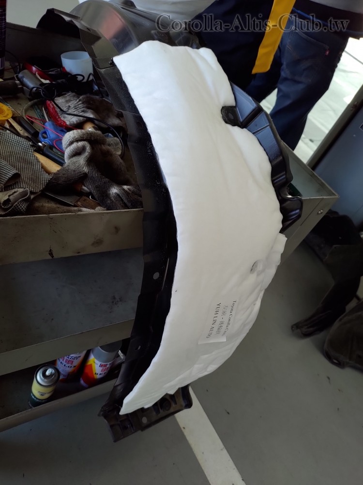

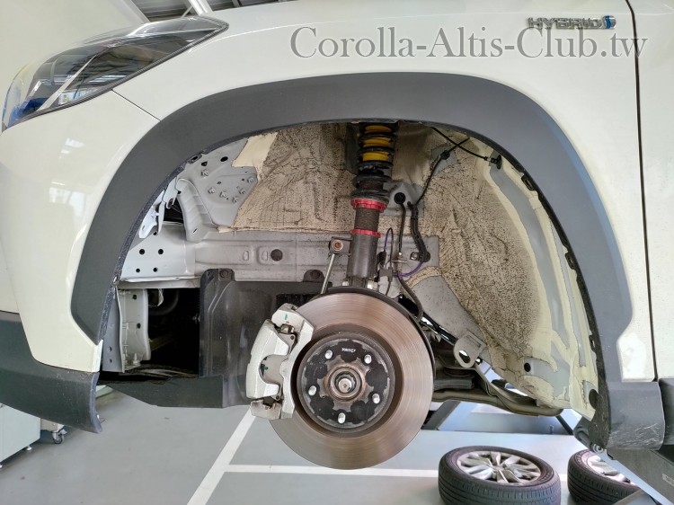

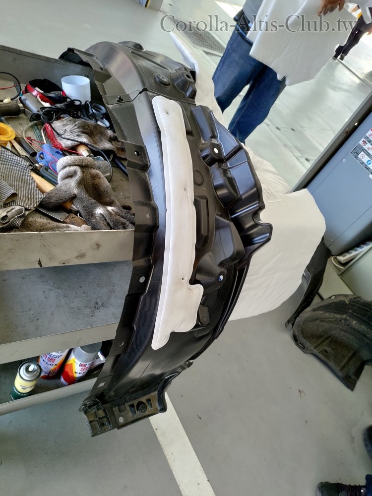

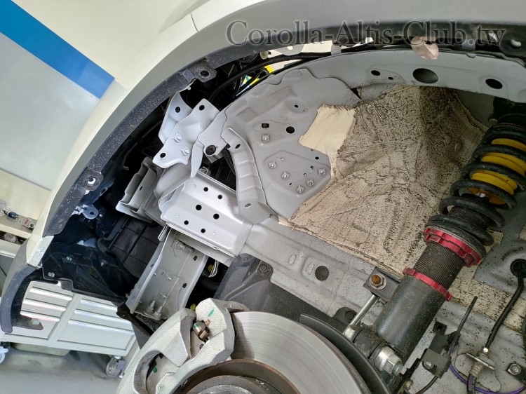

前後輪拱也有些空虛
難怪胎噪會大
做一下隔音
應該會比換一組靜音胎划算多了
畢竟隔音是永久的
胎要一直換
當然如果雙管齊下就更棒了
前輪內龜板上面那塊像是衛生棉的就是原廠的吸音棉XD

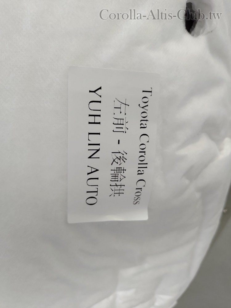

知名品牌汽車吸音隔熱棉貼好貼滿

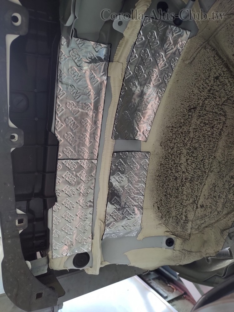

靠近車室這邊的板金再貼上四片知名品牌制震墊

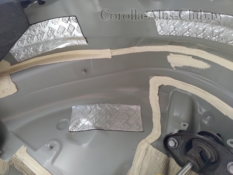

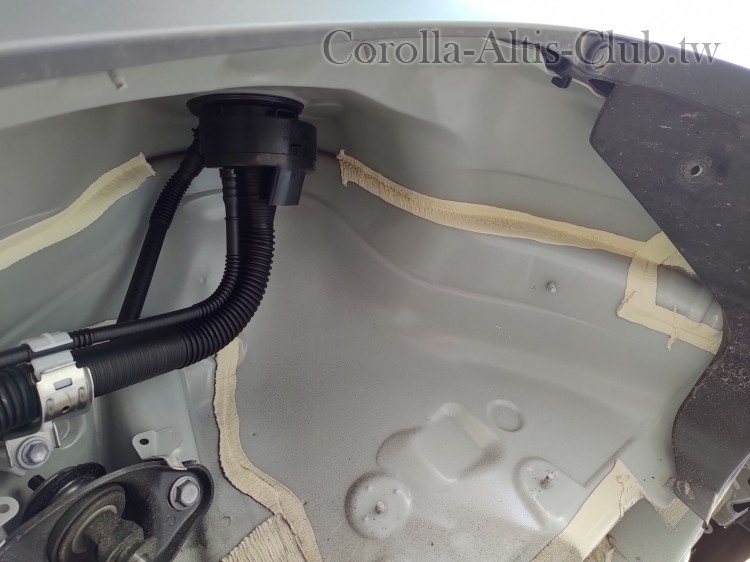

後輪內龜板
一樣知名品牌汽車吸音隔熱棉貼好貼滿
板金的部分再貼上五片知名品牌制震墊
這個部分是我覺得是Corolla Cross隔音最弱的一環
對症下藥才能有效改善

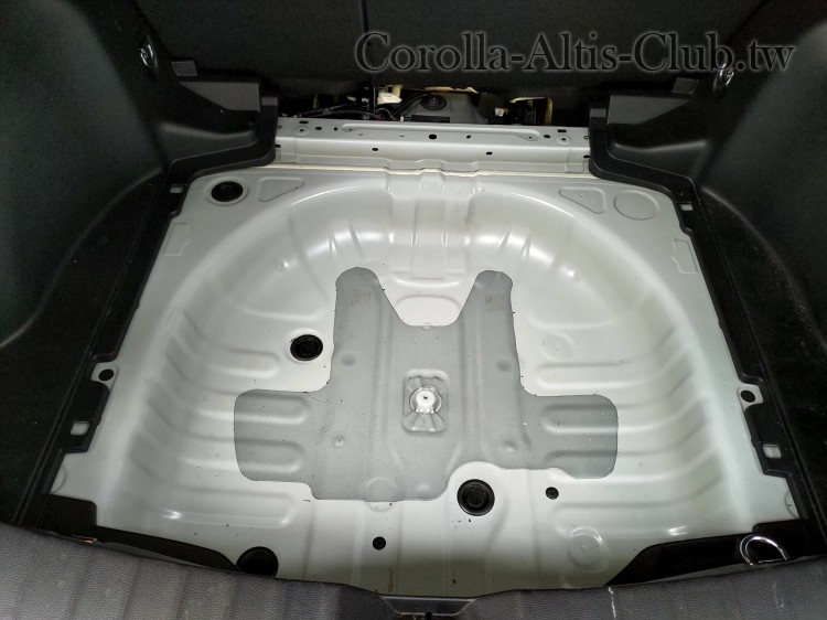

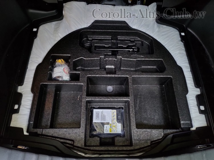

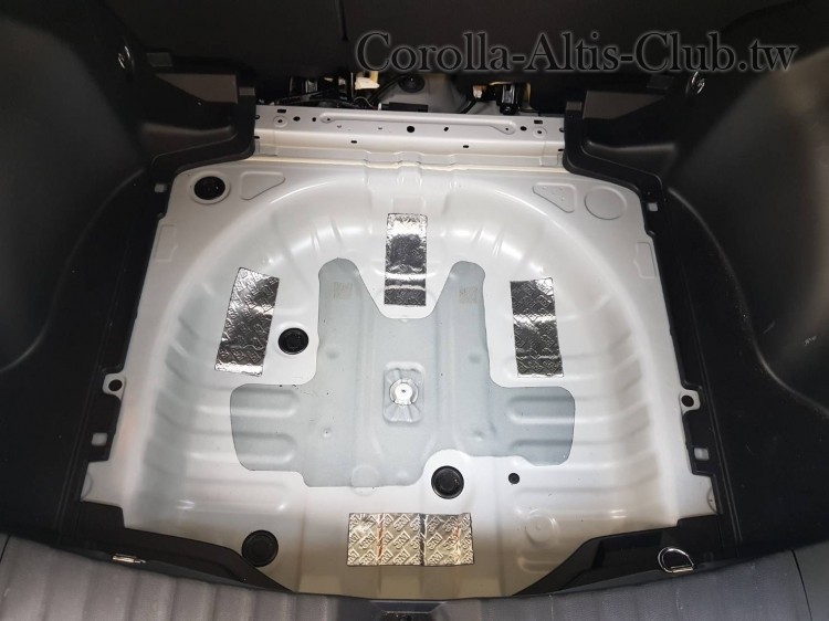

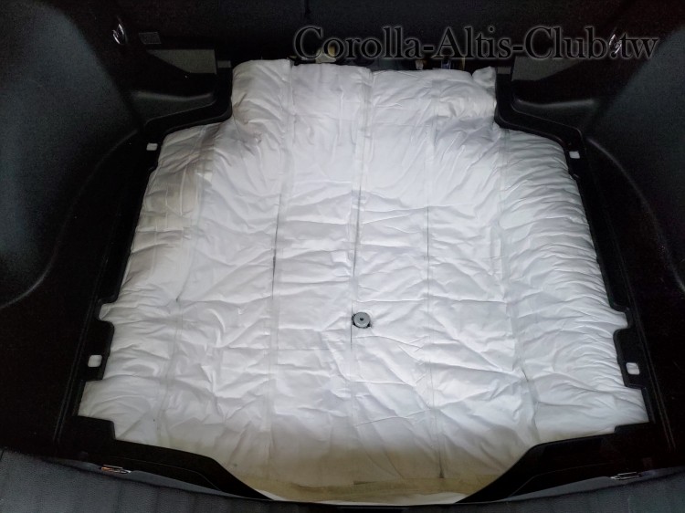

行李廂當然也要
不然就變成歡樂胎噪共鳴箱了
中間那塊灰灰的是原廠的制震墊
我們在四周圍再補上四塊稍加強化
然後一樣塞好塞滿吸音棉
再把放著補胎組的保利龍放上去
徹底阻斷共鳴

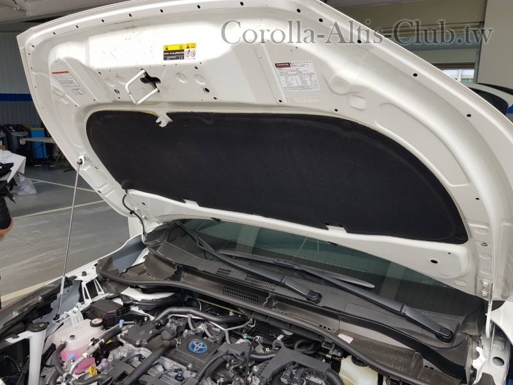

最後來到引擎蓋隔熱墊
把內側塞好塞滿知名品牌吸音隔熱棉
把引擎的噪音吸光光
讓油電車聽不出來已經發動了
最後再次拿出分貝計測量強化隔音的成效
靜止狀態測起來一樣大約五十幾分貝
市區行駛經常可以從六十幾分貝
降到六十分貝以內
高速行駛通常能夠從七十幾分貝
降到七十分貝以內
強化之後的隔音效果有明顯的提升
