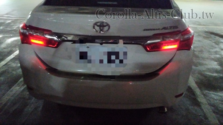

發表於 2021-2-1 01:12 | 顯示全部樓層 |閱讀模式
請教一個問題,當牌照燈換成LED後,車子在未送電未發動的狀況下,後車燈條會微亮,但只要把其中一顆換回原來的鹵素燈泡,就不會有這種狀況,已經試過3種有解碼、無解碼的LED了

發表於 2021-2-23 09:47 | 顯示全部樓層
你換的燈泡沒有防微亮設計,所以才會這樣

發表於 2023-5-26 04:15 | 顯示全部樓層
換飛利浦的T10燈沒有這狀況
