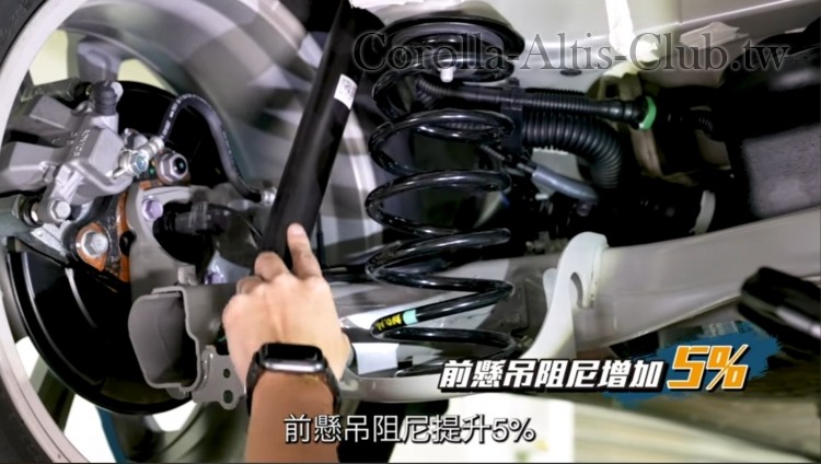

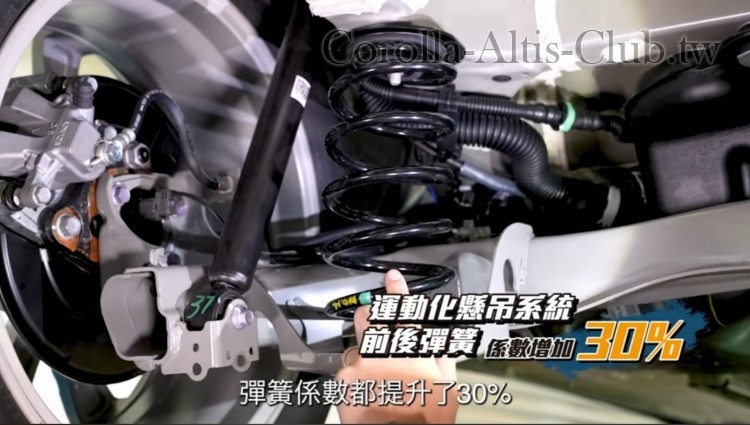

前後彈簧都提升30%
這很好理解

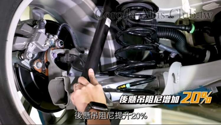

但是前阻尼提升5%
後阻尼提升20%
這就比較有趣了
由此可見
Toyota其實也知道後懸吊過於軟弱的問題
不論是為了成本還是舒適性
跟我的看法一樣
所以前阻尼提升5%的時候
後阻尼提升了4倍來到20%
但與其提升彈簧跟阻尼
其實提升防傾能力是一個更好的作法
或者是同步提升
