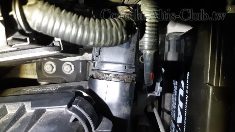

請問各位大大,剛發現引擎室空氣進氣管接空氣濾網的接縫處有空隙,空隙還滿大的,接縫處摸起來感覺有膠的黏着物,請問這有影響嗎?和該怎麼處理?謝謝。

完全不影響
美觀問題而已
在意可以拆下  從新黏海綿膠

無妨
本來就是鬆的

因為引擎會震動  進氣口又鎖在板件上  必須留出震動的空間   所以在未過濾前的進氣管都不是緊密的
