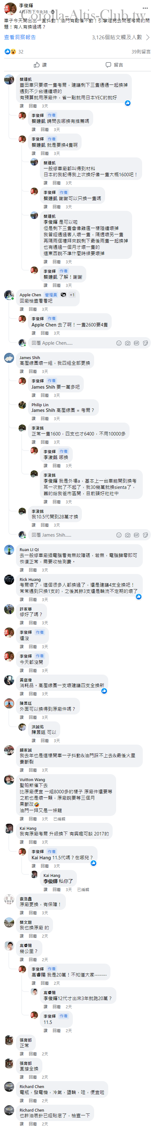

Altis亮引擎燈 考爾更換問題

我的是10.5代,開了10多萬公里也是抖動很嚴重去外面給人換1隻日本YEC連工帶料1600
後來另外3隻上沒屋頂買一隻才650元自己換.........真的不難!

能確認料件品質的話
DIY感覺很棒
