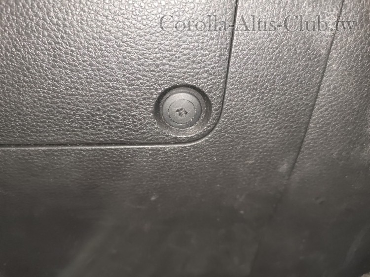

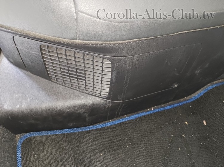

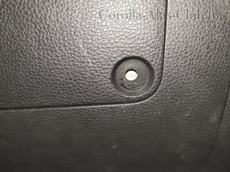

位置在你的副駕側後座下面

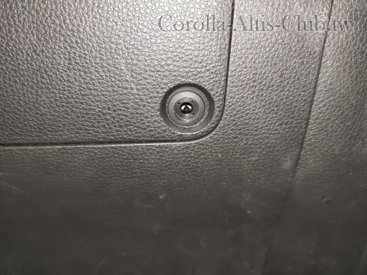

右下角有個十字螺絲拆掉
鈕扣拔下來
就能打開飾板

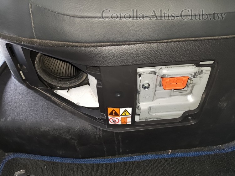

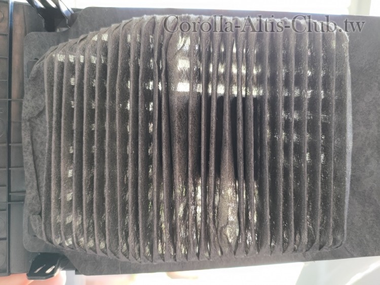

右邊橘色的是大電池保險絲

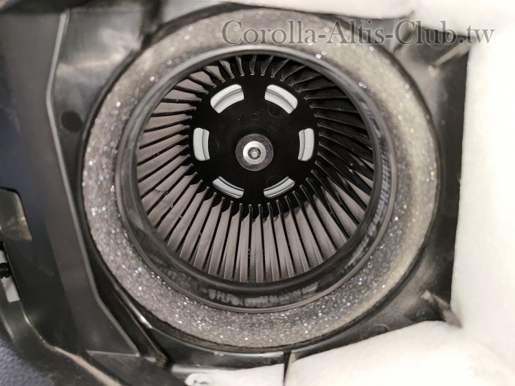

左邊那顆就是大電池散熱風扇

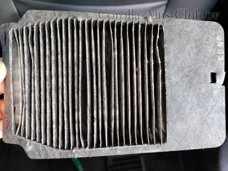

濾網則是在飾板上
超薄一片
幾乎感覺不到他的存在
但還是挺乾淨的就是
