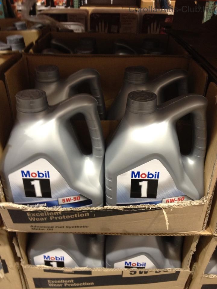

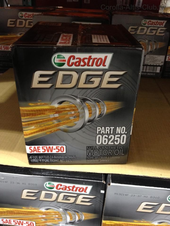

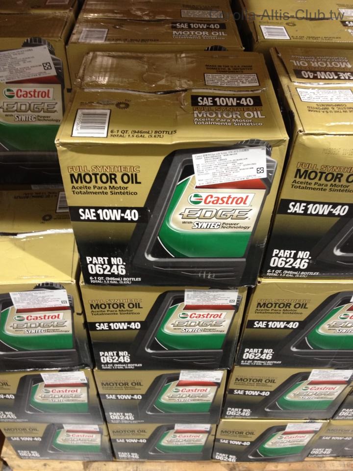

之前有看A大分享的心得,好像10W30就很適用了?剛去costco逛了一下,想請問各位賢拜給我些意見!
58970

 樓主| 發表於 2014-2-8 03:25 | 顯示全部樓層
少上傳這支美孚!   你們覺得的?   同樣番號5W50?  嘉實多好?還是美孚好?

 樓主| 發表於 2014-2-8 03:26 | 顯示全部樓層
A大!  你試過10W30!  那如果10W40OK嗎?   會影響保顧嗎?
發表於 2014-2-8 09:17 | 顯示全部樓層
本帖最後由 yujeffrey 於 2014-2-9 14:01 編輯
highclass918 發表於 2014-2-8 03:26
A大!  你試過10W30!  那如果10W40OK嗎?   會影響保顧嗎? ...
W前面的數字越小表示越耐低溫。
W後面的數字越大表示越黏越耐高溫。
原廠是要求10w30。所以w前面可以比10小,w後面只能比30大。

發表於 2014-2-9 12:37 | 顯示全部樓層
OK的~
不過10w30理論上比較稀
應該會拉轉比較快、油耗比較省
我家老車也都吃這支10w40
因為既便宜又有認證!

發表於 2014-2-9 12:39 | 顯示全部樓層
yujeffrey 發表於 2014-2-8 09:17
W前面的數字越小表示越耐低溫。
W後面的數字越大表示越黏越耐高溫。
原廠是要求10w30。所以w前面只能比1 ...
其實就手冊來說
前面的數字大一些倒是無妨

 樓主| 發表於 2014-2-9 13:13 | 顯示全部樓層
最後還是選擇這支,先來試試!
晚點有什麼心得再跟大家分享
發表於 2014-2-9 14:00 | 顯示全部樓層
apple 發表於 2014-2-9 12:39
其實就手冊來說
前面的數字大一些倒是無妨
台灣在海拔2000以下的20w都夠了。
