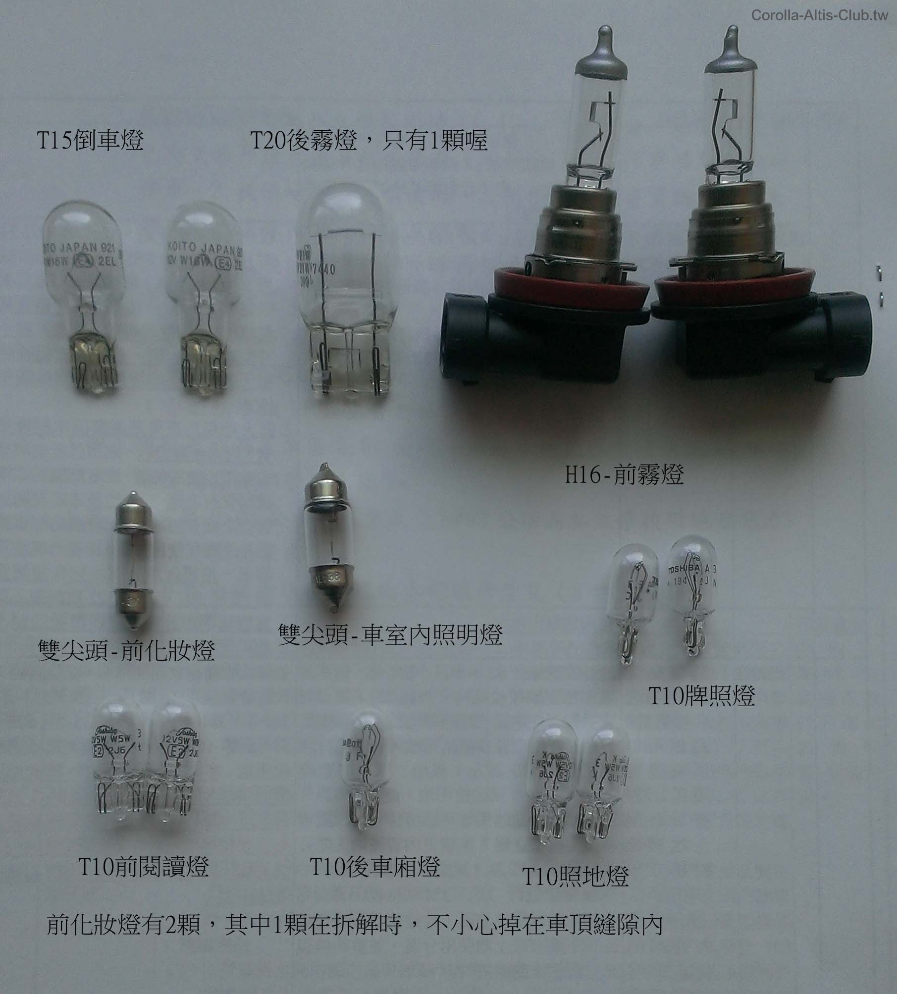

 樓主| 發表於 2014-2-28 12:22 | 顯示全部樓層
低調的小人物 發表於 2014-2-28 08:46
感謝大大詳細的講解規格
前化妝、室內閱讀燈也是t10嗎
這是最近換成LED燈後,拆解下來的燈泡。全員燈泡大集合^^(其實還有方向燈、遠光燈,還未換)。

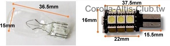

我們的倒車燈  T15 的多長阿  你有量過嗎 我想去買 又擔心太長

J008 發表於 2014-2-9 01:11
請參考一下。

非常感謝  那後霧燈呢

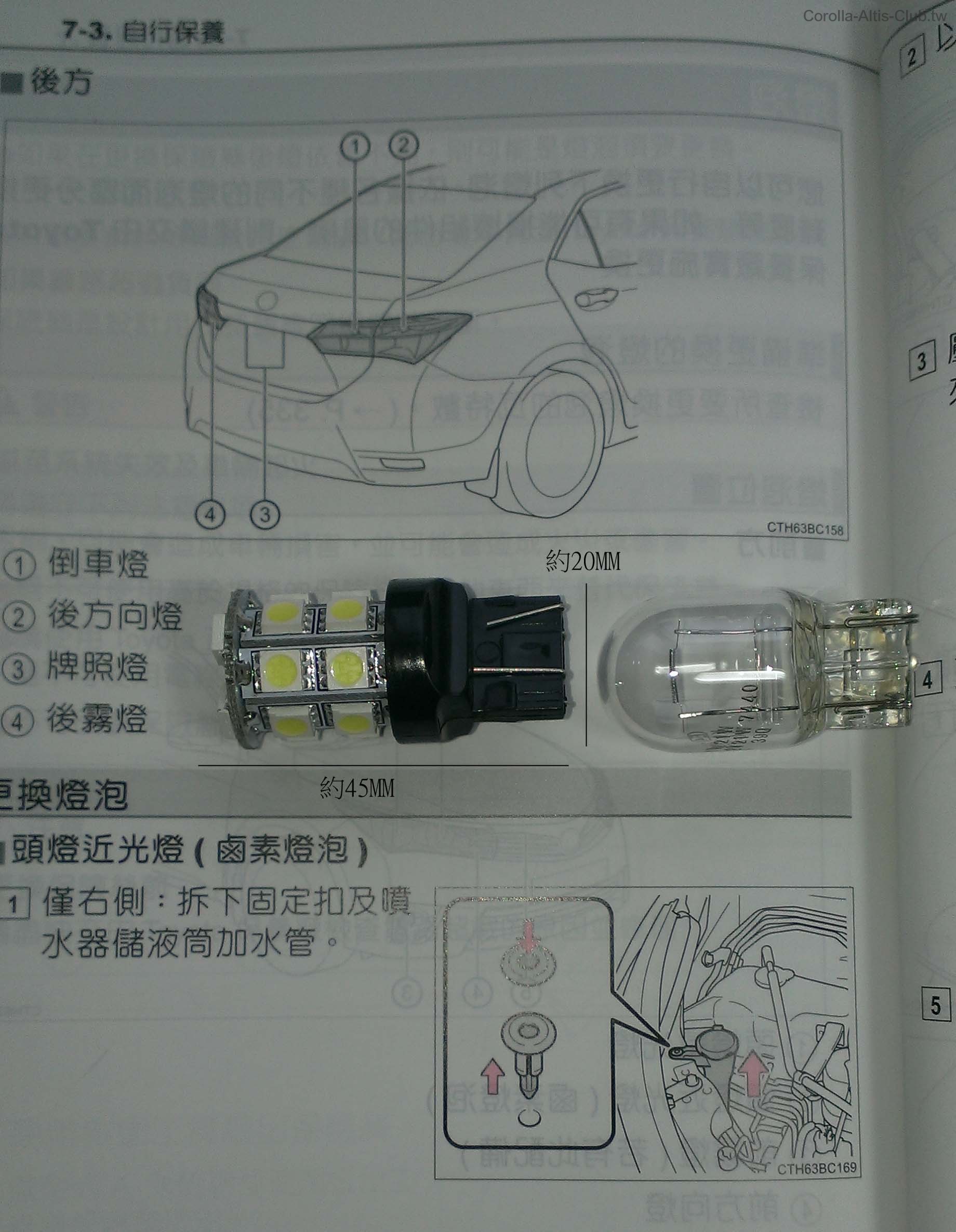

 樓主| 發表於 2014-2-9 13:26 | 顯示全部樓層
J008 發表於 2014-2-9 13:01
挖  好讚   給我網址我要去買  3Q
再參考一下
http://tw.user.bid.yahoo.com/tw/user/Y8673572276   日樣LED
另外,T20  LED,請看圖
可利用拍賣網站:關鍵字T10 T15 T20 LED,即可出現很多資訊。
