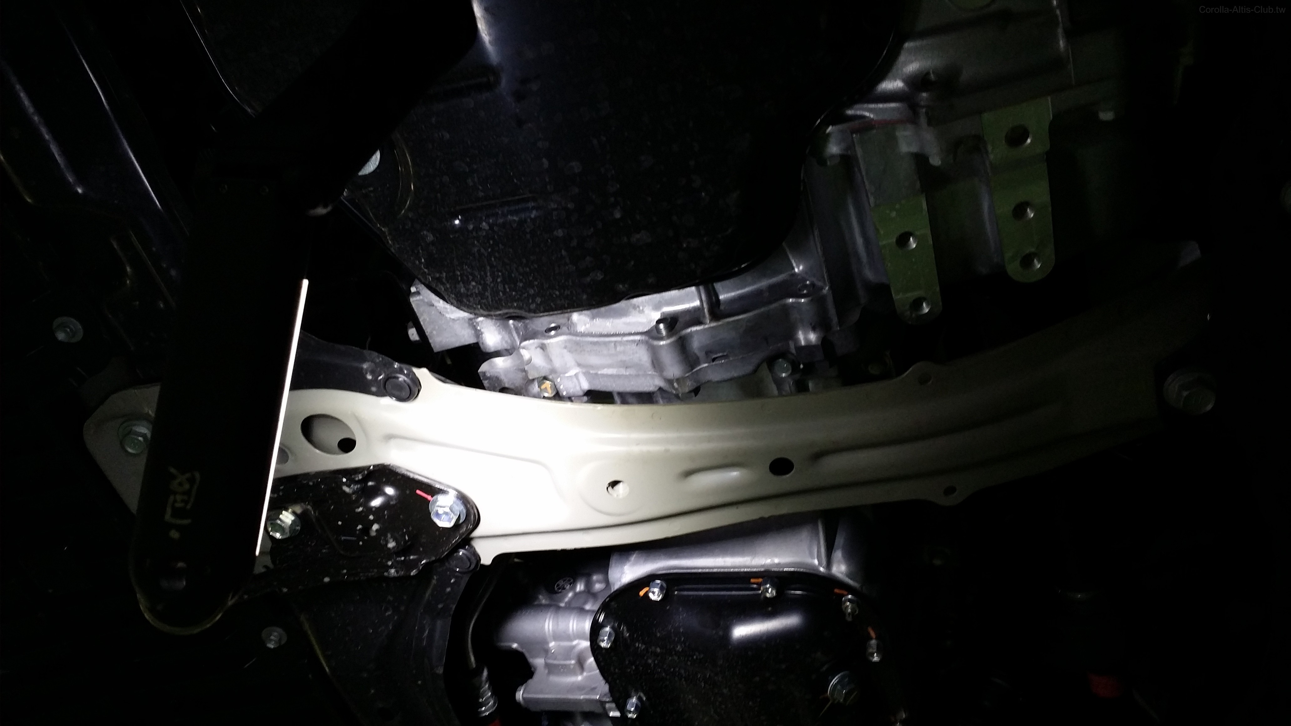

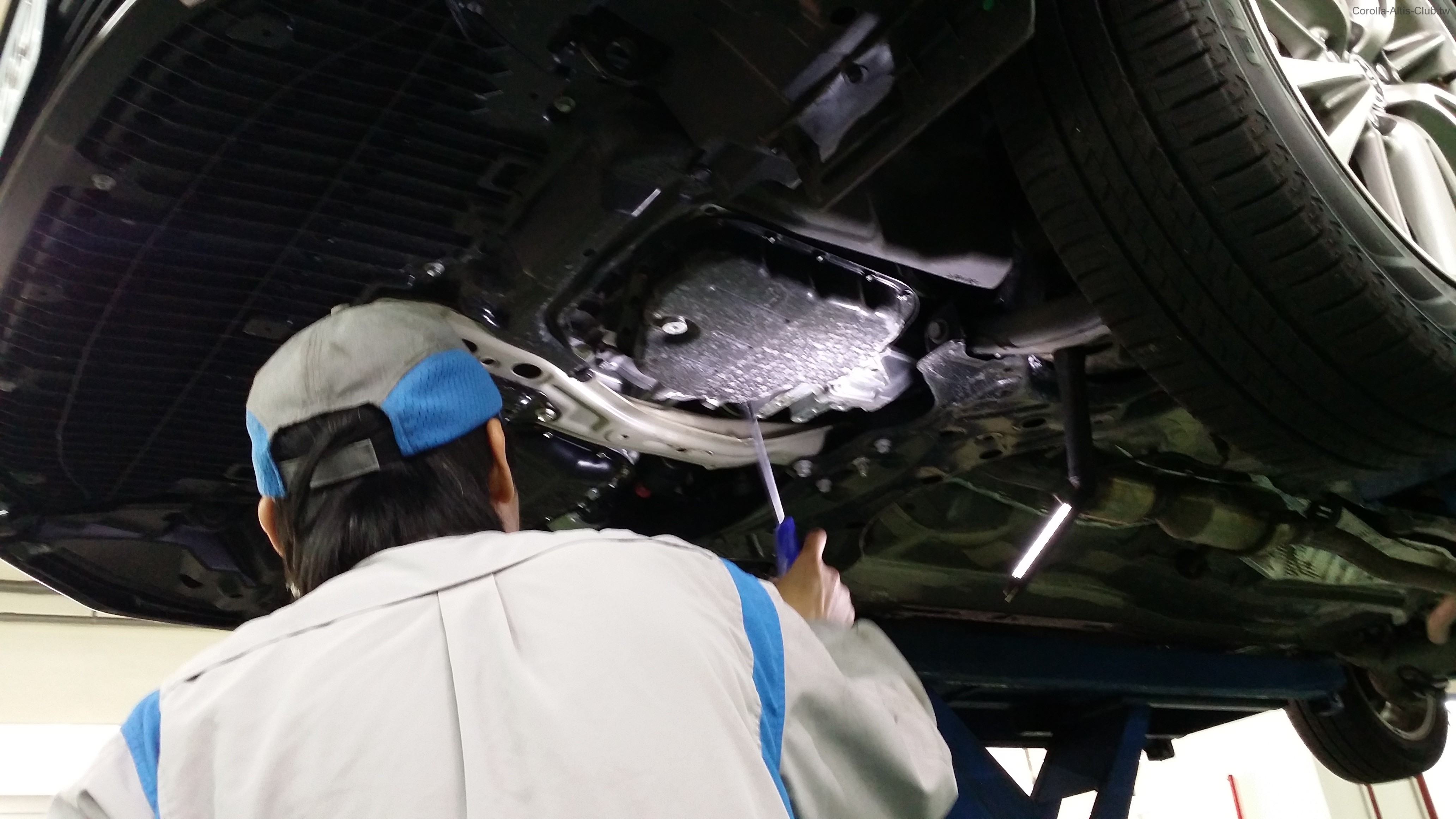

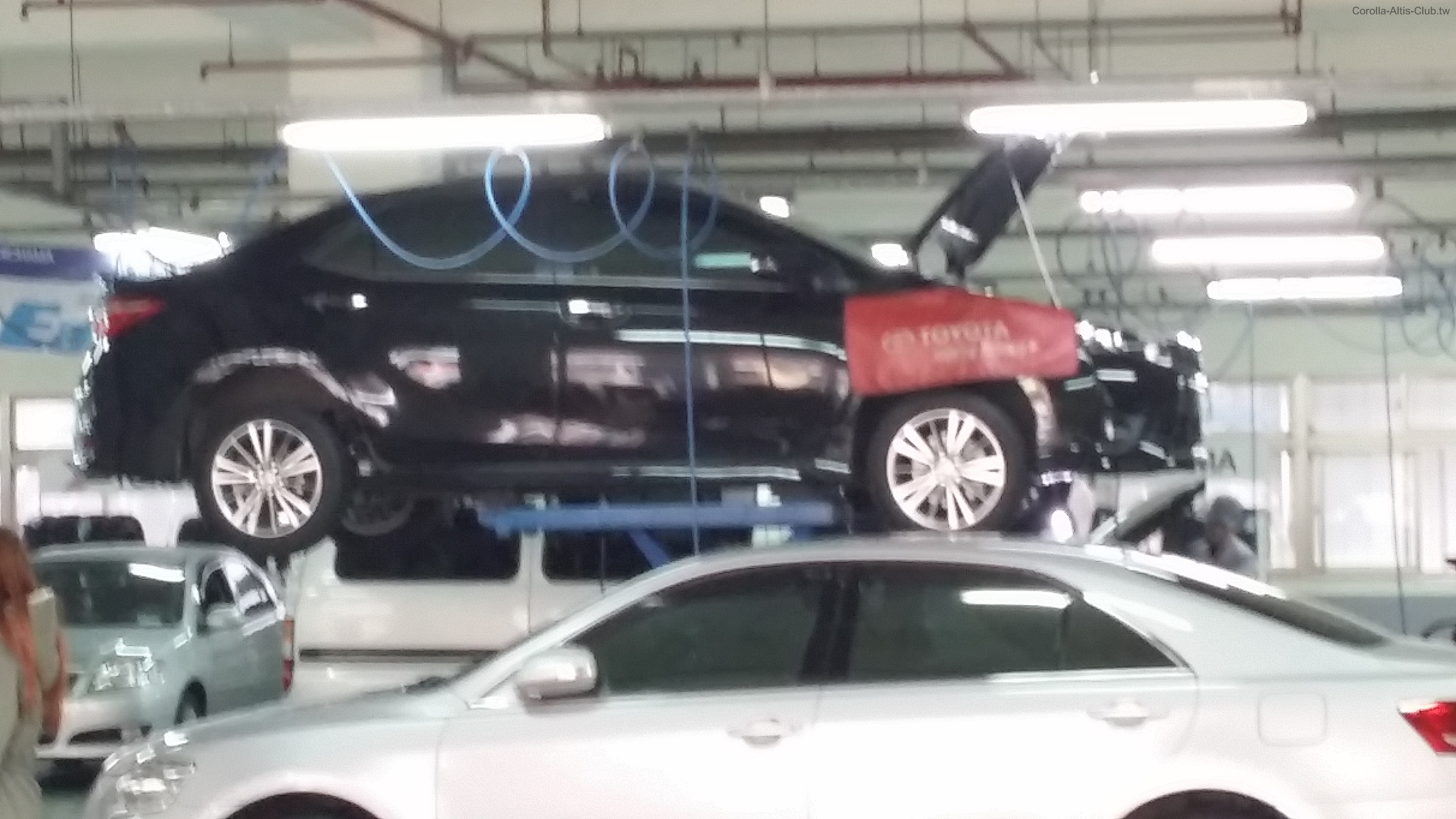

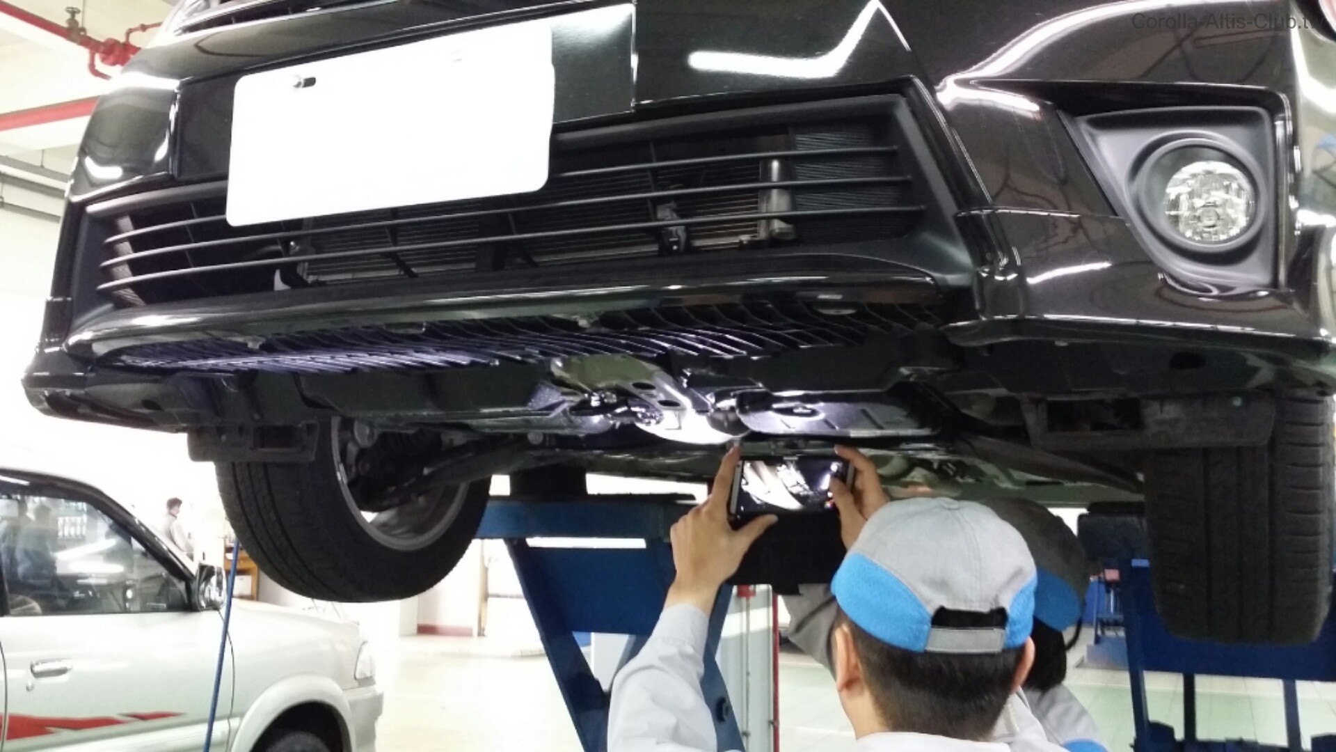

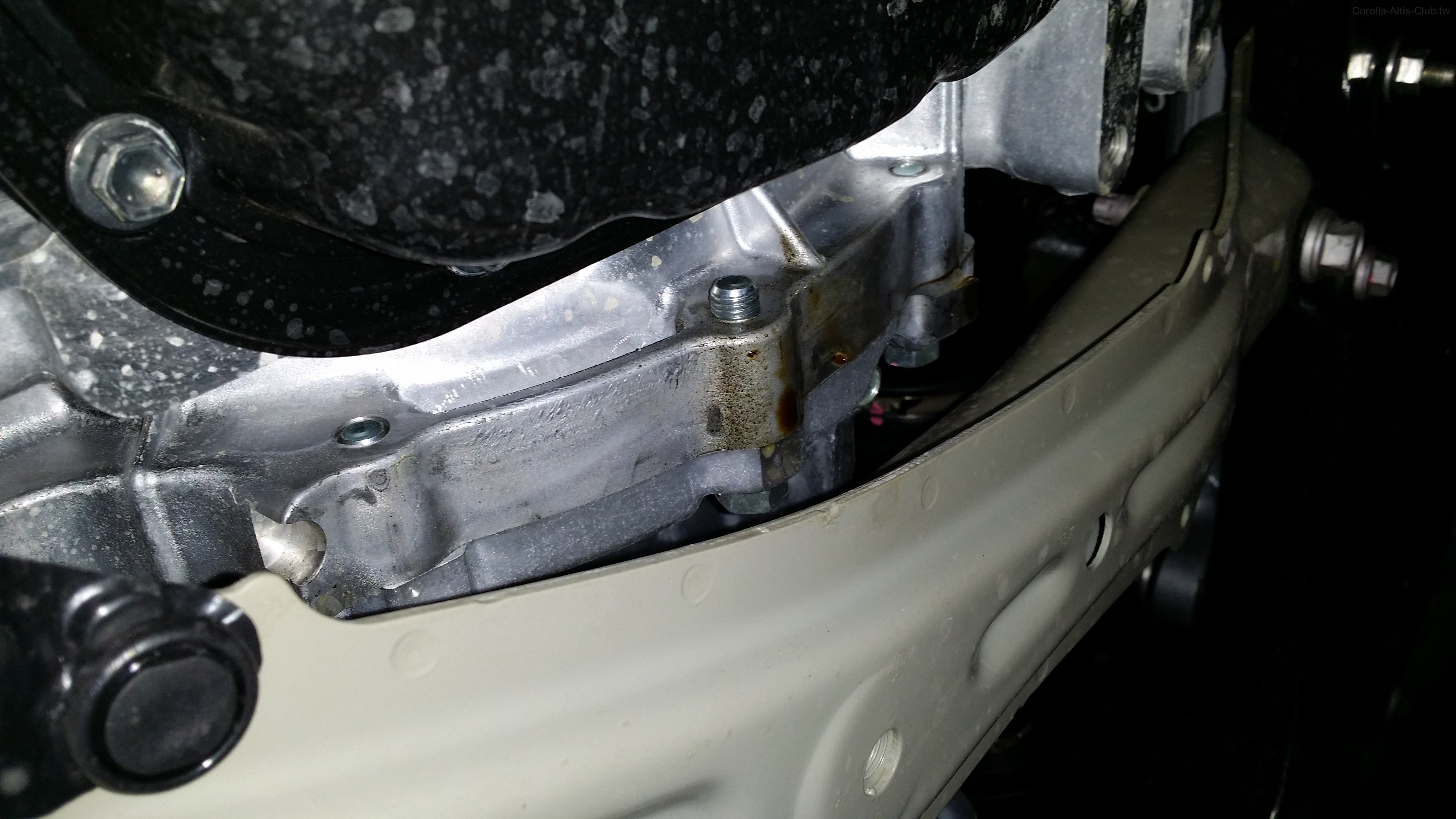

本月20日到土城安裝前後拉桿,發現也有漏油!apple大辛苦了!團購真棒!
之後2/27滿月檢查回原廠!
檢查漏油問題?
技師拍照存證!
技師清洗乾淨,之後一星期再回原廠頂起來看吧!
這個獎是大家都不想中的大獎!

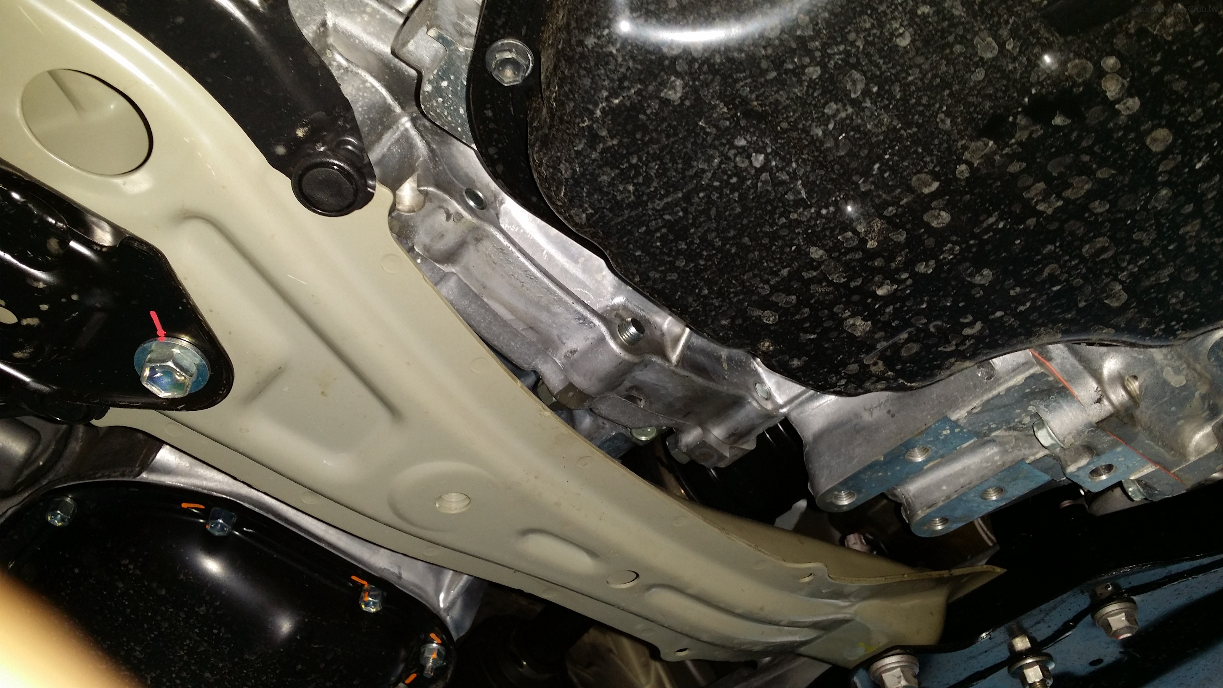

3/3裝DVD再頂起檢查引擎漏油!
已沒有了!
一星期之後再檢查回原廠!
我想之後一有機會!就會頂起檢查引擎是否漏油吧?
3/3頂起
3/3頂起

小弟的車也有這種情形..看似漏油的油漬摸起來稍微硬硬黏黏的..
以小弟經驗認為是防鏽油無誤..猜測是高溫下原廠塗抹多出來的部分滲出..
建議還是偶爾頂起來注意..只要沒有其他油滲出通常比較不會問題囉!!

1.有的人是膠,那摸起來是乾硬的
這沒什麼問題
2.有的人是油,那摸起來是濕的
原廠目前的說法是組裝過程的防鏽油
會先幫你清乾淨再做觀察
