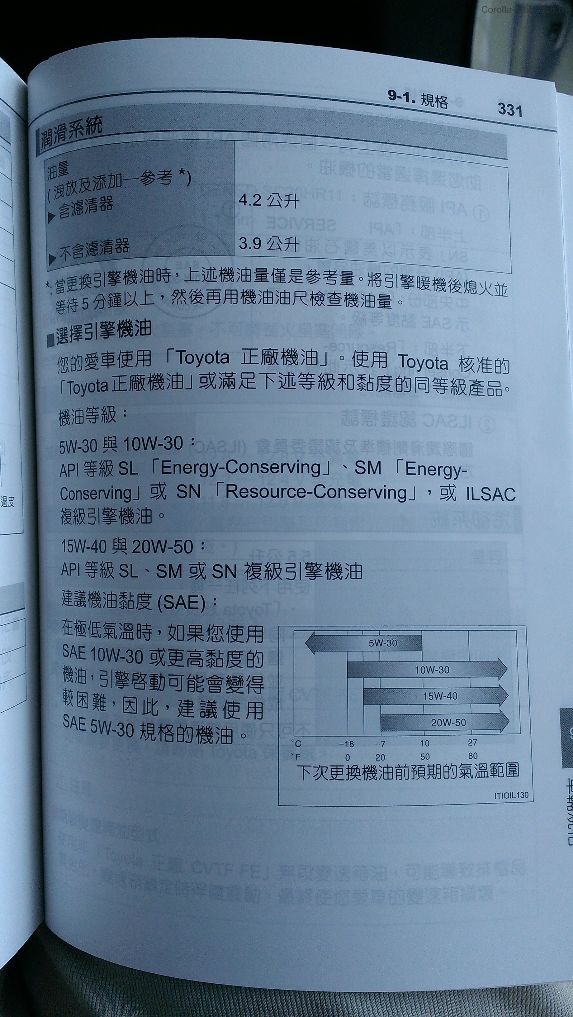

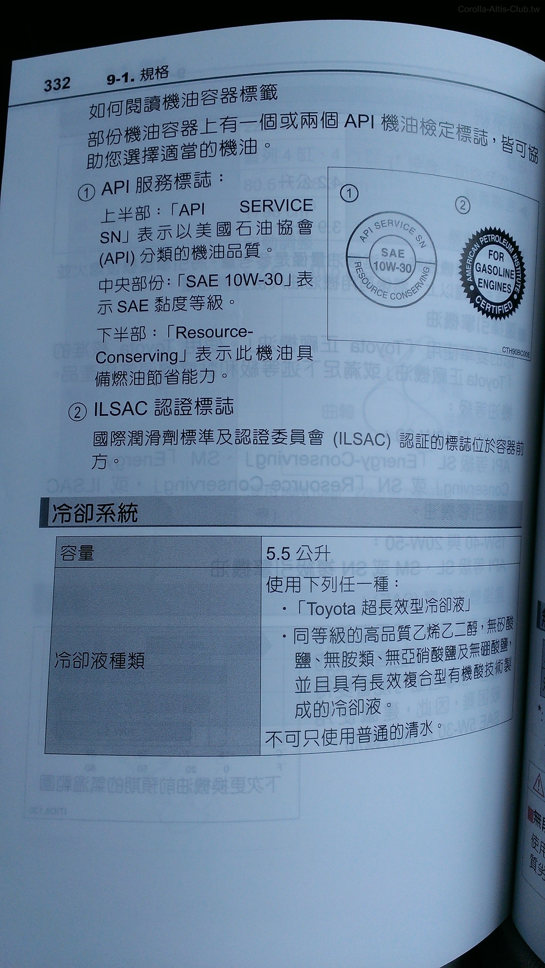

以前用剩的5w/50不知適不適合?
看手冊
從5W30(氣溫低於10度C)
到20W50(氣溫高於-7度C)
都可以
5W50應該沒問題
重點是要有API的SL、SM、SN
或是ILSAC認證
PS
看來台灣可以直接忽略5W30
除非你冬天在合歡山上班而且不下山...

答案揭曉
不是0W20
