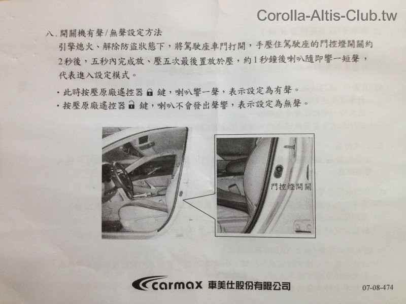

我是在外面裝原廠升級防盜(車美仕)+收折-附的說明書你試看看-
回復 1 2

回場請技師改看或說明書就可以自己改

發表於 2014-3-24 20:39 | 顯示全部樓層
一個月後才能改?太唬爛了吧!
我交車三天就把它關閉了,照說明書上的步驟更改,很容易的。

天 我根本沒看說明書 我月保回去叫人弄得~  沒想到自己處理就可以了
發表於 2014-3-24 21:17 | 顯示全部樓層
好像可以改無聲,但是不能改BB聲,有錯請鞭~

發表於 2014-3-24 22:32 | 顯示全部樓層
一個月後才能改!?
我交車回來馬上就改了!
不是無聲,改完變小聲的BB。

發表於 2014-3-25 00:59 | 顯示全部樓層
我也是交完車沒幾天 就自己看著說明書 把它改成無聲的!
