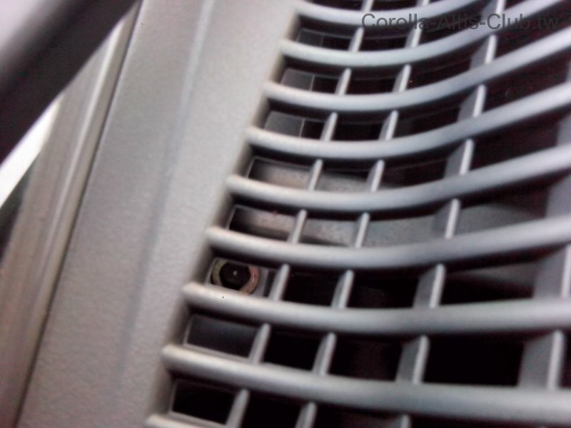

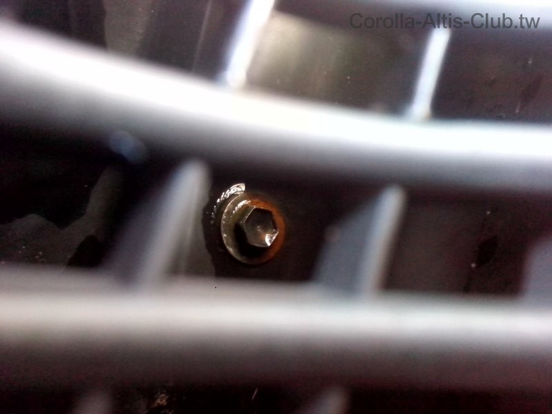

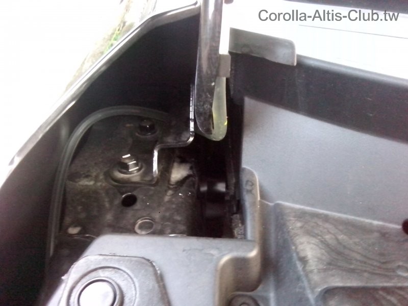

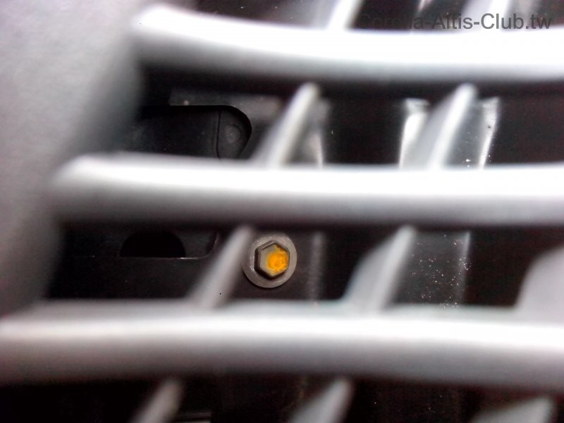

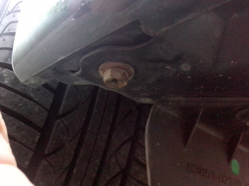

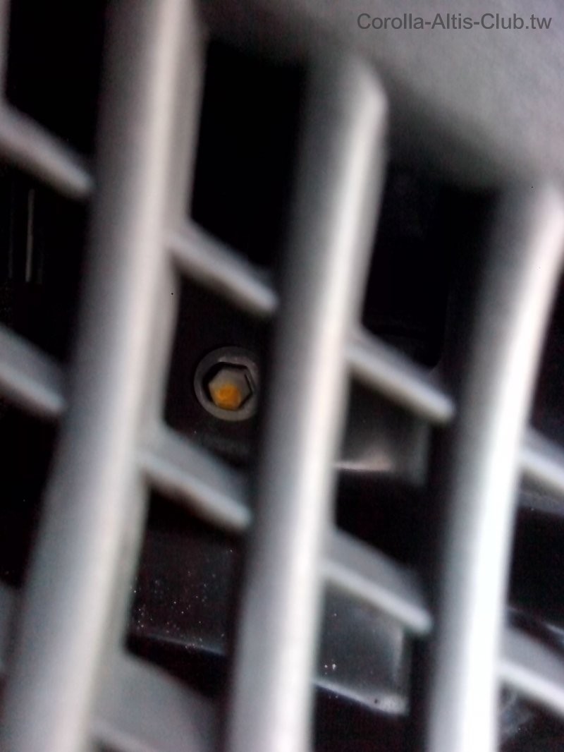

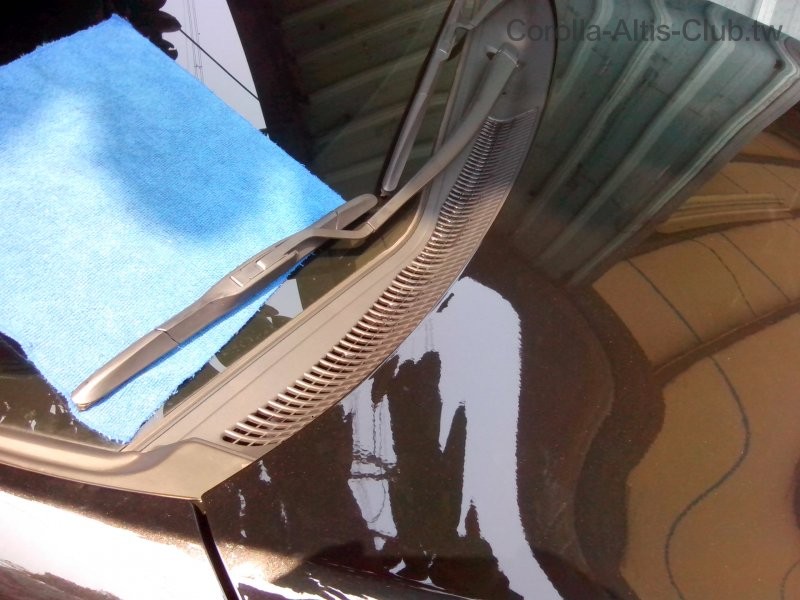

Altis 使用3個月已發生鏽蝕,請車友注意防銹!
生鏽處圖示!
生鏽處1
生鏽處1
生鏽處
生鏽處
生鏽處2
生鏽處2
生鏽處3
生鏽處3
生鏽處4
生鏽處4
生鏽處5
生鏽處5
生鏽處6
生鏽處6
生鏽處7
生鏽處7

 樓主| 發表於 2014-3-31 18:25 | 顯示全部樓層
說來說去還是消費者自行買單 處理! 有失公平!  早知會鏽蝕部分就應該加強防護! 不是在乎花那購車時再加那幾百塊白鐵螺絲的費用,只是覺得TOYOTA品質一向不是標榜最嚴僅的嗎?  真的大失所望!

 樓主| 發表於 2014-3-31 14:16 | 顯示全部樓層
生鏽就像是癌細胞一樣,會侵蝕健康車體!  (尤其是外露螺絲及底盤)
車廠應多用心在一些細節部分,不是等車主發現才告知預防! (勞民傷財,得不償失)

發表於 2014-3-31 14:55 | 顯示全部樓層
jia255002 發表於 2014-3-31 13:35
螺絲生鏽應該還算在可以接受範圍內。真的很擔心應該可以去買白鐵的螺絲做替換吧!!
謝謝大大分享,這樣就可 ...
請問白鐵螺絲哪裡有賣,因為我居住的地方會造成鏽蝕是遲早的事(雖然我已做完全車防鏽),
但以往不知有此種料件,如果原廠就有的話最好,以後我就指定
260
1317
1317
發表於 2014-3-31 15:23 | 顯示全部樓層
本帖最後由 grant036 於 2014-3-31 15:24 編輯
ujm 發表於 2014-3-31 14:55
但以往不知有此 ...
白鐵螺絲應該是沒原廠的   專賣螺絲螺帽店都有賣
拆一支去問店員  核對螺紋一下就能買到特殊材質的
注意  一定要確認螺紋 因為分粗牙細牙公制英制之類的
189
1446
1446
